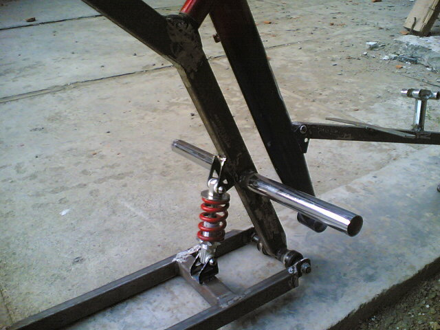

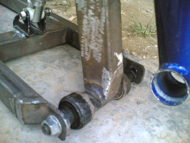

Меня мучает такой вопрос.Передняя подвеска готова,работает отлично,с рычажностью не прогадал.За шарнир маятника использовал,по рецепту Mikhy,заднюю втулку колеса мтв с резьбой.Чтоб приварить втулку,сделал на раме "рыбий рот".Но так так втулка тонкостенная,боюсь,не оторвет ли ее на ямах.Что посоветуете,надо упрочнять или и так сойдет?
 Заголовок сообщения: Re: Переднеприводный двухподвесный лигерад с изменной геомет
Номер сообщения:#106  Непрочитанное сообщениеДобавлено: Вс сен 26 2010 17:56
насколько я понял по фоткам серийных машин, да и по своему опыту - нагрузку больше испытывает амортизатор... а шарнир - гораздо меньше!

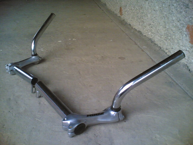

Номер сообщения:#107  Непрочитанное сообщениеДобавлено: Вс сен 26 2010 19:56
Довольно оригинальный руль :) Твоя идея?
Номер сообщения:#108  Непрочитанное сообщениеДобавлено: Вс сен 26 2010 20:00
Ё! а я и не заметил! Здоровская идея!
ну да:).Состоит из двух алюминиевых выносов и разрезаного дорожного руля.Что нашел на складе,из того и слепилил...

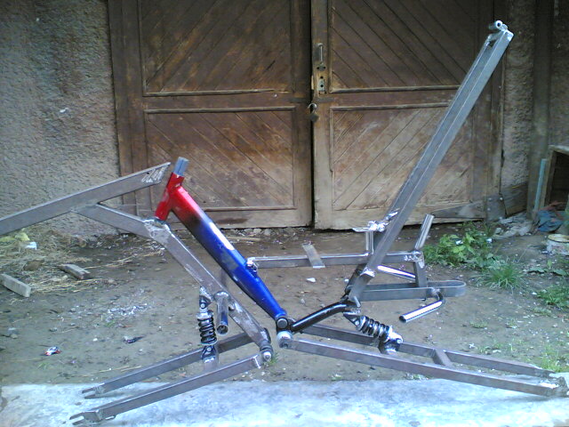

Завтра сфоткаю и выложу,сейчас в гараже полумрак:( Рама весит довольно много,с маятниками,амортами,спинкой сиденья и подголовником где то 17кг :(

Насколько можна увеличить жесткость амортизатора,подкручивая демпфер?Оба 750лбс,рычажность переднего маятника 1:3,а вот заднего из-за особенности рамы 1:7,так что задний аморт придется подкрутить...
Номер сообщения:#112  Непрочитанное сообщениеДобавлено: Пн сен 27 2010 10:03
Двукратного увеличения жесткости подкручивание все-равно не даст.
Подкручивать можно только на два оборота.

Добавлено через 8 часов 31 минуту 45 секунд:
GEK писал(а):
Выложи пожалуйста фото рамы.

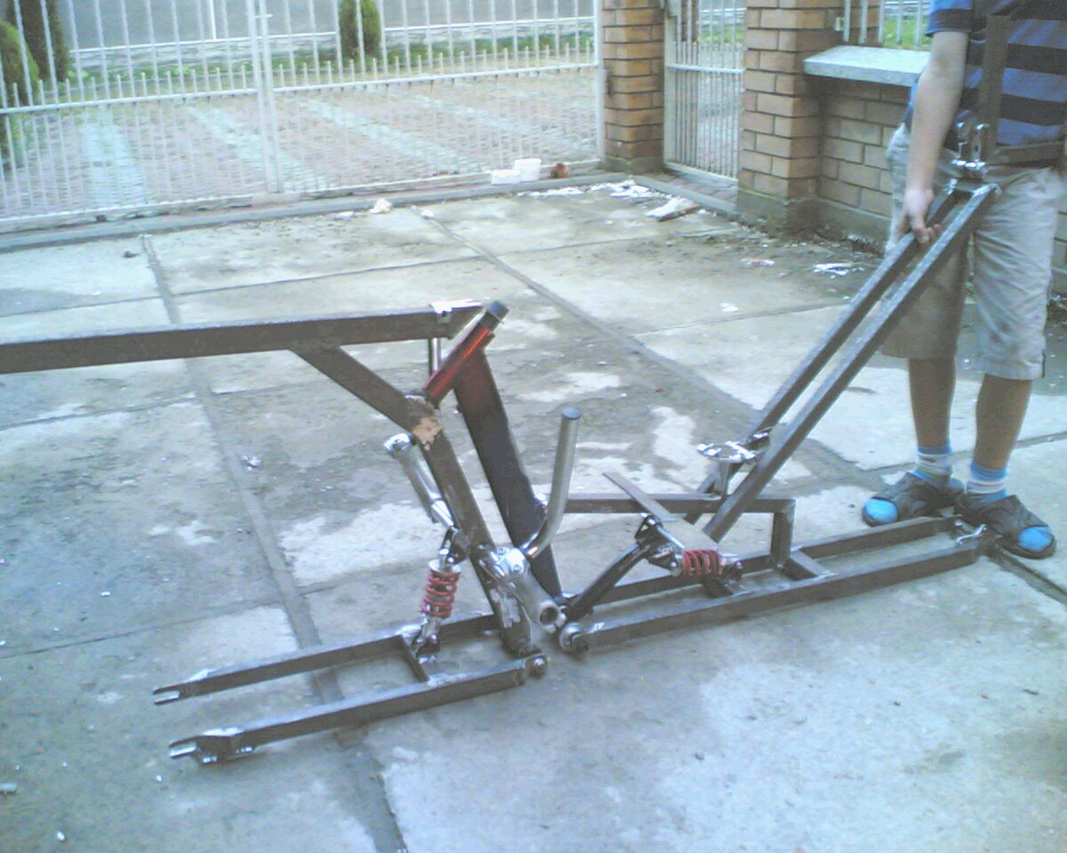

Собрал раму чтоб сфоткать,и тут же повылазили "грабли"!Оказалось,что задний амортизатор надо подлинее и пожестче;втулки шарнира амортизаторных рам разных великов отличаются по диамету,и у меня люфтят,надо побольше; к раме под спинку снизу надо приваривать пластины длинее,чем я расчитывал...Но ето мелочи,а в целом я доволен: маятники соосные и паралельные,перекосов нигде нету,угол рулевой меняется вместе с углом спинки именно так,как нужно...Ура!

Е-мае, сколько железа...
Номер сообщения:#115  Непрочитанное сообщениеДобавлено: Пн сен 27 2010 21:54
Да,многовато труб...7 метров...
Номер сообщения:#116  Непрочитанное сообщениеДобавлено: Пн сен 27 2010 22:57
Да, железа ты явно не пожалел! Когда завершишь испытания, то можешь смело ставить на этот двигатель от "Урала" :). Да нет, все нормально - это ведь лисапед для испытаний и доводки конструкции, который еще не раз будет переварен - потом ты сделаешь уже супер-лисапед.

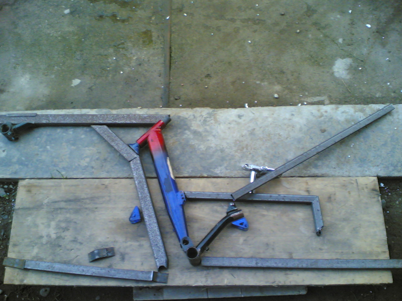

Нащет веса ты прав - после испытаний можна будет перекроить,когда обнаружатся слабые и сильные места.Я уже думаю,нафига сделал спинку "П"образной из двух труб,если можна было из одной,а снизу сварить вилку...Переделать будет легко - вся рама за 2 минуты разбирается на 8 частей...Очень легкий не удастся сделать из-за тяжелых колес...

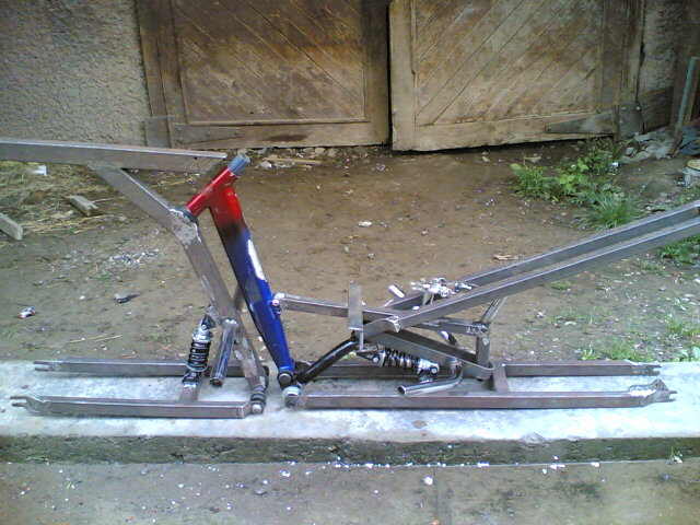

Re: Переднеприводный двухподвесный лигерад с изменной геометрией
Геометрия меняется примерно в етих пределах:
Номер сообщения:#120  Непрочитанное сообщениеДобавлено: Чт сен 30 2010 10:12
я не вижу, чтобы с углом наклона 55 градусов трейл был 100 мм - судя по фото, он гораздо больше
