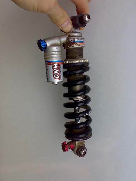

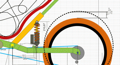

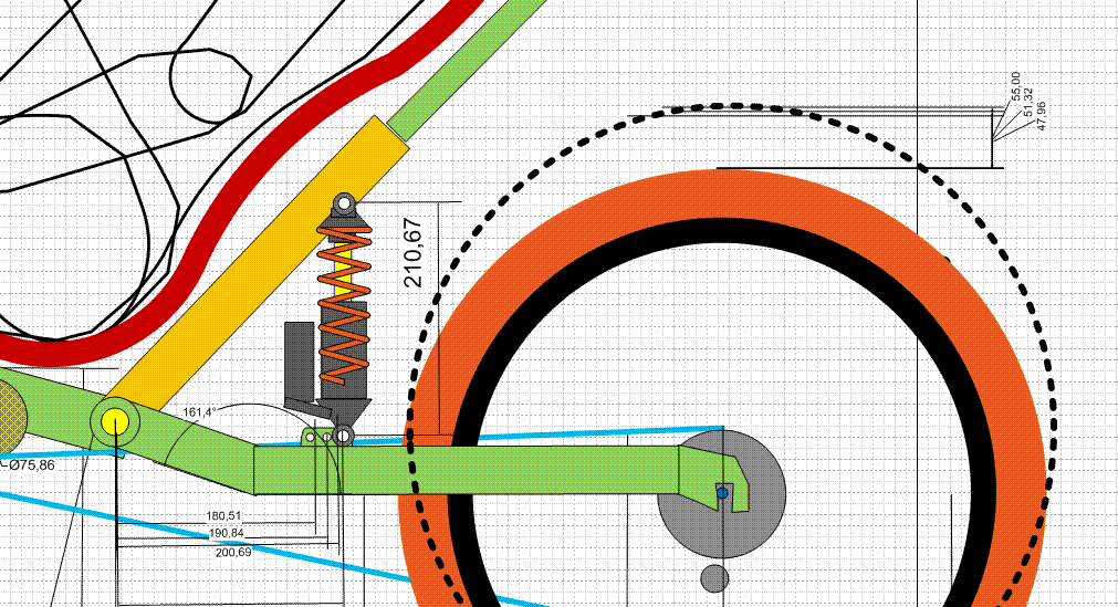

Расчитал Свойства с помошью штангена и калькулятора http://www.racingsuspensionproducts.com ... 20rate.htm, Получилось Пружина 596Lb/in сходом 60 мм, Энергоемкость получилась 1406 фунта или 638 кг.Далее, стат. нагрузку взял 60 кг.,По данным чертежа Рычажность получилась ровно 1:4, Нагрузка на амморт 240 кг, далее 240 поделил на 638 получил 0.376, или 37.6 % проседание на ровной дороге,запас соответственно 62.4 %.Сэг --90.2 мм
Вот мои расчеты,
Длинна амморта по осям 21 см.
Еще хочу спросить, Значит обычное проседание дожно быть 25% или 0.25
Можно ли взять эту цифру и уже от нее в обратном порядке делать расчеты, чтобы достигнуть в итоге нужные размеры и пропорции задней вилки,
Еще вопрос, угол наклона амморта влияет ли?????
Жду ответа
Комментарий к файлу: Интересная подвеска однако
Комментарий к файлу: Амморт

Вот! Теперь мы добрались до второй части расчетов, которая учитывает угол наклона амортизатора.
Да, угол наклона амортизатора влияет на жесткость и ход подвески. Если амортизатор находится под прямым углом (т.е. 90 градусов) к маятнику, то жесткость и ход подвески не меняются. Если амортизатор находится под углом, скажем, 30 градусов к нормали (т.е. 90-30=60 градусов), т.е. между амортизатором и маятником угол 60 градусов, то жесткость подвески падает на 13,4% (так как sin(60)=0,866), и составляет 86,6 процента от первоначальной жесткости. Ход колеса же увеличивается на те же 13,4%.
Вот.

Конечно, от неё и надо исходить. 37% многовато- и на кочках пробивать будет и большой процент энергии педалирования теряться. Чуть удлинни заднюю вилку- и рычажность изменится и нагрузка на неё уменьшится. Снявши голову, по волосам не плачут- где 260 см длины, там и 270. :)

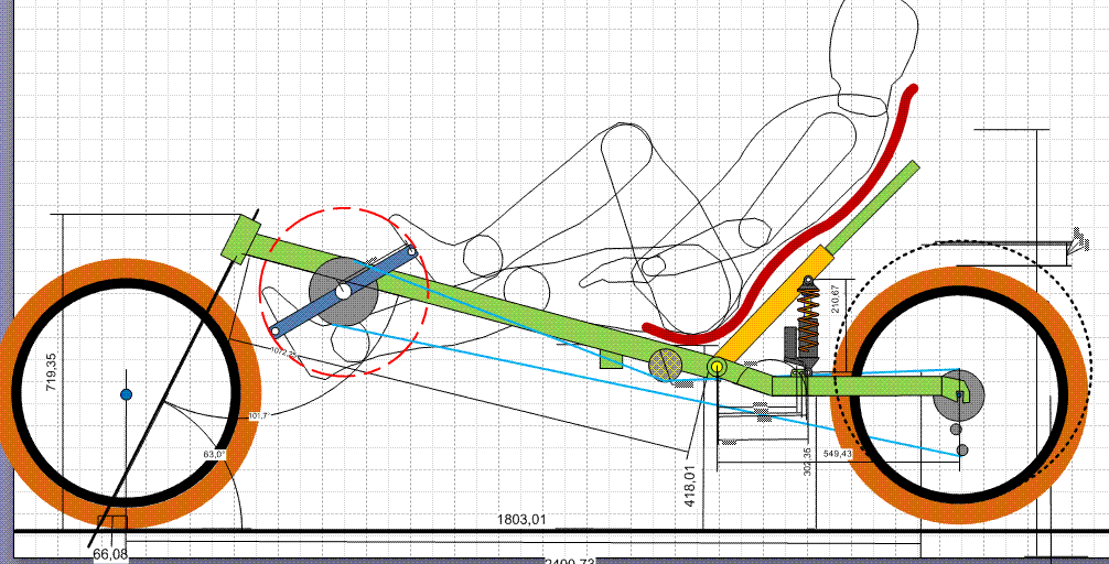

Ну, вроде бы все (почти все расчитали), ЗАЦЕНИТЕ

Спорить не возьмусь, но мне кажется, что велосипеды создают не окончательные лохи и угол наклона рулевой колонки в 76 град выбран не случайно. Далее- вынос ты рисуешь примерно 10 см. Переднюю вилку сам будешь делать? На заводских по-моему меньше. Задняя вилка. Нагрузка, судя по рисунку, около 70% веса. Рычажность задней вилки 4/11. Если сам весишь, скажем, 70 кг и аппарат 20, то на заднюю ось приходится 63 кг статической нагрузки, то есть нагрузка на амортизатор 173 кг. При этом он должен просаживаться примерно на четверть. Попробуй нагрузить его и померить жёсткость пружины.

СТАРИК,,,,,,я извиняюсь....но где ты взял рычаг 4к11?
и тем более где ты там увидел вынос?
вроде ниче таКого не рисовал.....

вынос я там вообще не рисовал.а то что подразумеваешь под "выносом".изображено примерно..и верНо там только угол....т.к. это не самая важная часть.переднюю вилку возьму заводскую...только без штанов....это старая кросс-кантри....приварю уши или просверлю дырки...и приварю места для брейков..........эад. вилку сделаю сам инш. Вот щас жду что знающие мне напишут и вперед. Приятель взгрел две подвесные рамы от ашанов....планирую взять от них линки, стаканы,дропы, ну и че еще можно взять....посмотримммммммм

От шарнира задней вилки до точки крепления амортизатора у тебя 200 мм, а до оси колеса - 550. 200/550= 4/11. Пардон. :oops: не вынос, смещение. Это про переднюю вилку.

ну не знаю......там 3 рычага ----1:2.7,2.8,2.9.............смотри внимательнее на размеры...там все указано....50 делим на 20 и получаЕм 2.5 ....рычаг 1:2.5..........а Там их три ....
