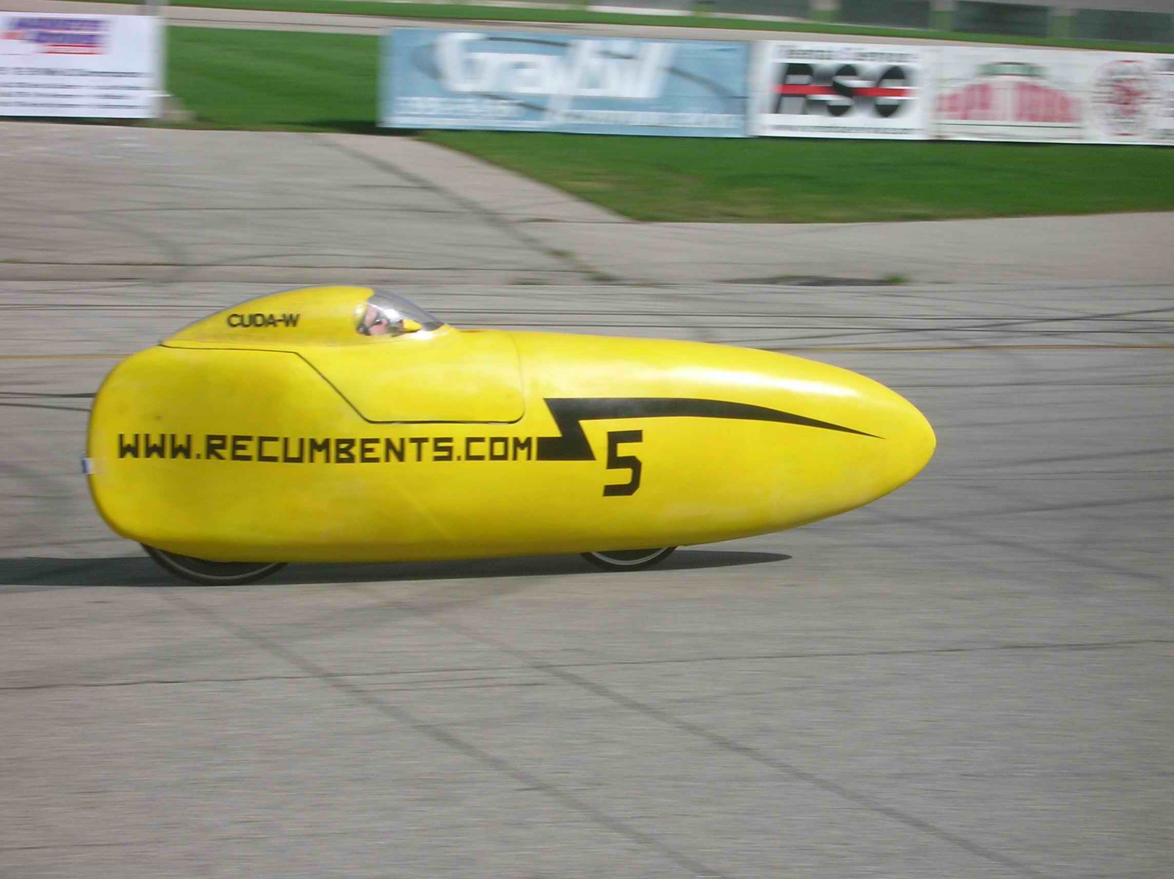

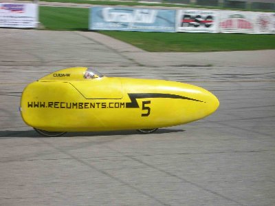

а ЧТО ЗА ФИГОВИНА В РАЗРЕЗЕ БЫЛА?
ХА! УЖЕ НЕТ.
на этом форуме кто долго собирается, у того нечего путного не выходит,а жвль!
Добавлено спустя 6 минут 57 секунд:
повтори! разгонялся до 80 км в час.Сделанно в Китае некий ГАЛЧООС :wink:
Номер сообщения:#110  Непрочитанное сообщениеДобавлено: Пн янв 14 2008 22:44
Тут три колеса и очень похоже на галкинскую Скумбрию.
Номер сообщения:#111  Непрочитанное сообщениеДобавлено: Вт янв 15 2008 13:07
Какой, нафиг, китай?! Это ВМ Александра Галкина.
:roll: http://irhat.hoha.ru/index.php?set=velomob&mc=3

Угу.
На счет грантуризмо. Посети сайт "Баракуда". Кто то до нас уже похожее сделал. Достоен уважения проект "Баракуда", не грех и повторить. По этому не буду повторяться. http://www.wisil.recumbents.com/wisil/b ... esign2.htm
Комментарий к файлу: Галкин.
