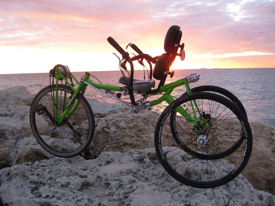

Приветствую форумчане.
Собственно ищу идею пока что, с намерениями приблизить к реальности.
Нужен транспорт для города (по вело-мобильным канонам) - хранение городская квартира(габариты ТС предв. 1300х75(макс)), подъём своим ходом на 1эй этаж(лестница/пандус).
Мысли такие - даже компактное исполнение трайка по прикидке менее 1.5м не получается, напрашивается 4х колёсное ТС(коляска) с рычажным приводом, передние большие на 20Х3", задние управляемые 30-40см. Вот только такая схема для меня неизвестна, как она на практике представляю с трудом.
Короче в затруднении.
Есть интересные идеи?
зы. инвалидного предназначения.

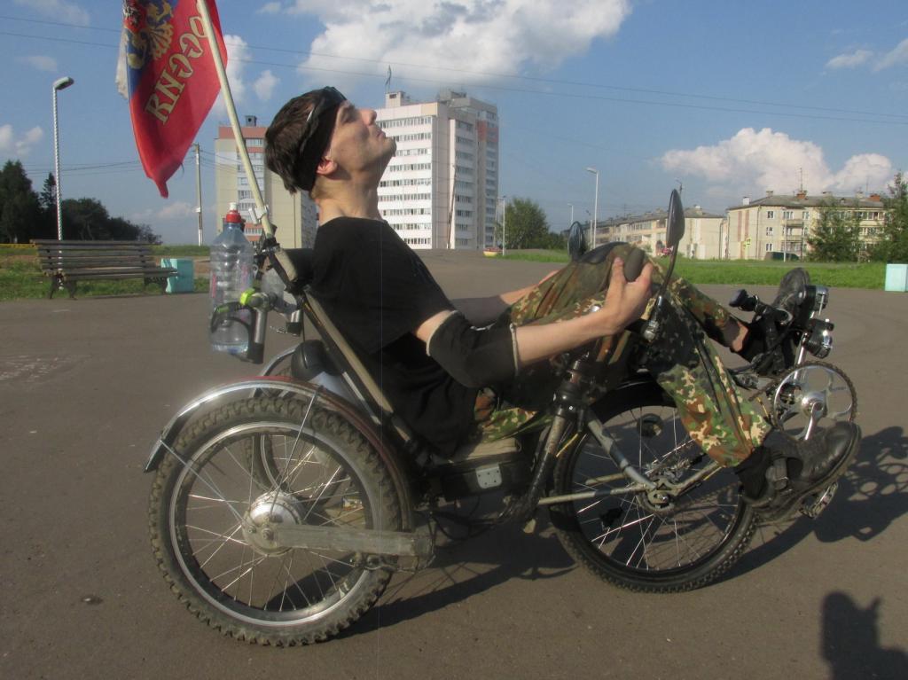

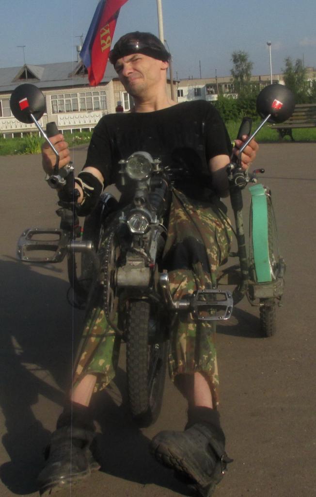

Вставлю пожалуй свои 5 копеек... Потребности понятны, поэтому я бы на месте Джовани склонилась вот к этому варианту концепции:
Но в этой концепции привод мне кажется не совсем продуктивным... Я видоизменила бы его следующим образом.
В приводную ось внедрила бы трещетку, соединяющуюся с хенд-вело-приводом на комфортной для рук высоте.
На фото ниже показана подобная конструкция, но для ног - если его сделать для рук, будет вполне компактно, 4-колесно и скорость будет чуть повыше рычажек...
А диаметр колес чуток изменила бы исходя из российских условий - передние 2х20, задние 2х16 - думаю, в заданные вами размеры ЭТО должно бы вписаться...

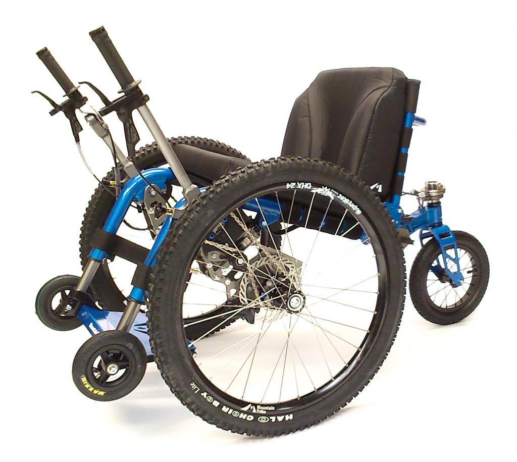

Чтобы заезжать по двухколейному пандусу на коляске с приставкой, приставку нужно вывешивать - эту функцию мы реализовывали:
[youtube]http://www.youtube.com/watch?v=oTT8EaujIcA[/youtube]
Что касается крутизны пандусов, то если есть перила, то можно подняться, я думаю, в отдельных случаях люди поднимаются и без пандусов по лестнице:
[youtube]http://www.youtube.com/watch?v=Pv7iUpXqnxI[/youtube]
По поводу компактности: мы однажды пытались решить эту проблему и сделали приставку с 12" колесом и "лифтовым режимом", что означает, что колесо подтягивалось к коляске так, чтобы коляска поместилась в кабине пассажирского лифта (глубина кабины всего 1100 мм).
Таким образом, я не вижу ограничений на использование классической велоприставки к коляске с указанными мной возможностями для решения твоей задачи.

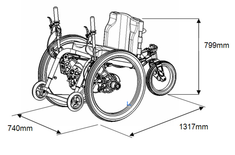

Kostilo писал(а):
Сумасшедшая идея: на крыльце подъезда самому сделать третью колею
Тогда уже проще сплошной пандус(без калей). А если "на крыльце" перед подъездом, то и вовсе, видел залито бетоном.
Добавлено через 25 минут 19 секунд:
flur73, в общем, да, схема такая, если говорить не о Лукьяновской.
Большие спереди, малые управляемые сзади, базу и колею можно прибавить, посадку занизить. А вот тамошняя трансмиссия, не подходит вовсе - нет свободного хода и функционала не достаёт, если смотреть в перспективе.
Добавлено через 17 часов 50 минут 12 секунд:
Хотелось бы разобраться с конкретными практическими вопросами. Исходя из результата, можно будет что то отсеять или наоборот проявить.

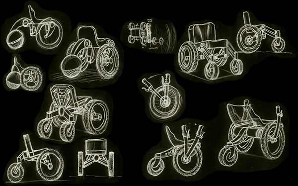

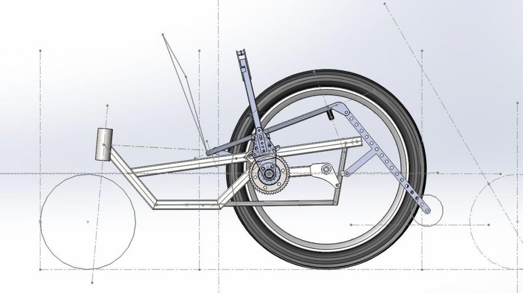

Я как бы тихим сапом, пока прорабатываю вариант 4к колясочной компоновки:
- 2 передних 20-24" -- привод на них или чисто рычаг с храповым механизмом далее ч/з цепь на ведущую звезду колеса (жёстко), там же дисковый тормоз (в одно крепление со звездой).
Или ещё как вариант впрячь в пару к рычагу ещё и ЭД - или на каждый борт по своему коллекторному редукторному (ватт 350-500) или же один бесколекторный 500-750ватт ч/з пром вал опять на храп к рычагам.
Тут пока сложность в понимании электро компонентов - например, если едешь на руках, а привод ЭД жёстко связан и тож вращается, ему не вредно будет. или он вообще будет мешать типа из аз магнитов(извиняюсь за нубство, если что). Колхозным умом понимаю, его бы механически отключать/подключать, но тут тоже сложно. С ремённым приводом решилось бы натяжным роликом, только сложно подобрать компоненты из имеющийся номенклатуры (ремни шкивы). А если цепью, то нужны фривилы.
Простым решением реализации эл.привода, было бы поставить МК задними рулевыми, но они же рулевые(!) как они сдружатся, в плане безопасной эксплуатации ТС?
- Задние малые рулевые (управляемые) - как грамотно по "феншую" реализовать по железу? Углы наклона стакана, трейл и прочие премудрости ВМстроения, есть пример что нить подобного?

Номер сообщения:#16  Непрочитанное сообщениеДобавлено: Пт окт 27 2017 23:27
То есть переставить колеса коляски чуть назад удлинив базу - это сложно, а сделать с нуля транспортное средство - это как бы проще что-ли? А вообще зачем городить огород, ведь привод обычной коляски за обручи есть самый простой и очень универсальный и позволяет как в горки забираться так и большие скорости развивать (посмотрите как гоняют спортивные трёхколёсные коляски). Может просто добавлять фривил спереди (у Лукъянова было)? Просто есть такой хороший принцип: не множить сущности без крайней необходимости, что означает, что нужно стараться обходиться простыми решениями, если возможно.
Кроме того, смущает тот факт, что короткая машина будет обладать низкой курсовой устойчивостью, а ещё если и заднеуправляемая, то вообще печально все.

Вот смотри. Это мой трайк. Я считаю, что сделать компактнее, при сохранении дорожных качеств, уже не возможно.
Уменьшить габариты можно только за счет меньших колес. А это приведет к катастрофическому снижению проходимости.
Еще погляди как реализован вело-электро привод. Считаю, что это оптимальное решение.

Имя: Андрей

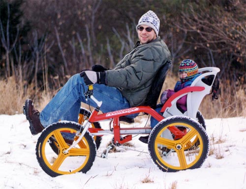

интересный "Кентавр" у Дениса Силаньтьева получился. года два назад эксперементировал с двумя "фривилами". получилось крутить, толкать, тянуть и задний ход. видео здесь [youtube]http://www.youtube.com/watch?v=lszDXlQVi3E [/youtube]
может будет полезным.

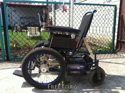

Denis Silantiev, я и не спорю, что предложенная мной схема проще, приставки. Я указал, с какими трудностями придётся столкнутся и их решение, повлечёт за собой уже существенные доработки самой базы(коляски).
Цель ведь ни сделать, чтоб лишь бы просто и бюджетно было изготовить(и это тоже важно), цель получить универсальное ТС. Деньги не на первом месте(2ом).
отступление: у меня в наличии одна коляска с 2012г(она не подходит) - другую должны были дать ещё 2016(её нет, до сих пор), снова пообещали в течении 2-3мес. жду. может дадут, а может нет.
Предположительно будет "Катаржина -- Крошка-Ру".
На ней есть возможность что нить прицепить, в принципе можно рассматривать как базу.
У вас на приставке колесо 20"? Сколько оно примерно от земли в поднятом состоянии?
Я прикинул, что если ось колеса будет находится в 30см от подножек потребуется поднять не менее чем на 15см. Это если исполнение как в вашем случае. Но при таком раскладе при подъёме по лестнице рычаг или система с педалями(шатунами) будет мешать, т.к находится в рабочей зоне верхней части тела, которое будет наклонено вперёд над бедрами вплоть до колен, вот если выше стакана что нить типа шарнир-колено чтоб согнуть вперёд рычаг/систему. Мне кажется будет очень кстати, трансформировать/вывешивать или пересобирать приставку так, что бы колесо типа как бы ставилось между ног на подножку и система сложенная вперёд дадут необходимое пространство как для силовой работы на лестнице, так и больше пространства перед коляской, например открывать двери. Что скажите?
интересно, беру на заметку.
Один из самых оригинальных хэндбайков. Некоторые конструкторские решения стоит запомнить.
https://vk.com/video188501341_169604613
Это отлично, но размер нужен вдвое меньше, а с изменением компоновки всё будет уже не так.
вопрос такой - а руками задние колёса свободно можно крутить взад/перед? ни каких проблем нет со свободным ходом если катать ТС?
