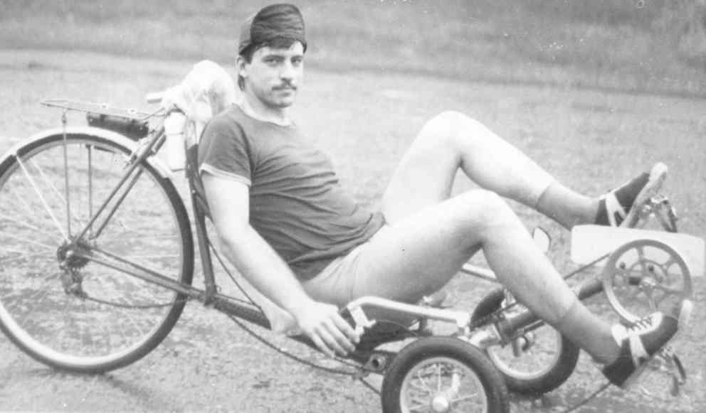

Дело в том, что Грантуризмо я понимаю ка что то среднее между рекордным и туристом на дальние расстояния, со смещением в сторону туриста. Согласен с безопасностью. Ну тут каждый за себя. Баракуда не панацея. Но очень нравится решение с конструкторской точки. Все продумано, очень изящно. Просто красиво. Правда не знаю как с точки зрения эксплуатации. Удобно ли так низко на одноколейнике держать равновесие. Бытовало мнение, что сидение на таких веломобилях должно быть на высоте стула, когда сидишь, нога согнута в колене, а бедро параллельно земле. Сорри, но здесь я чайник, когда сделаю, тогда буду делиться опытом.
На счет руля. Расположи руль под сидением. Я с таким ездил. Очень понравилось. На новом трайке не получается из-за компановки.

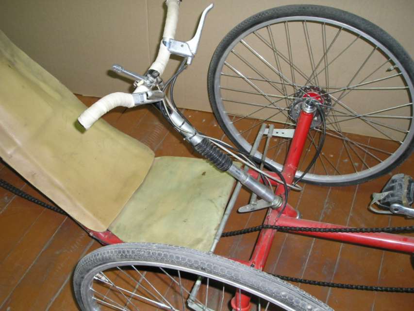

Кстати руль вверху- устают руки, отекают. Проверил на себе. Но на своем трайке, который сейчас переделываю, оставлю рулевую колонку (руль вверху), некуда ставить из-за компановки. Хотя я его еще назад не приварил. Все еще пробую изменить компановку. Но здесь работа по живому, не разгуляешься.
А теперь автор темы смотри. Когда есть фото, чертеж и т. п. есть о чем говорить и конкретно обсуждать каждый узел.
Думаю что тема не умерла.
Комментарий к файлу: В тему про маленькие колесики у "Д" и руль на прямую от колеса.

Комментарий к файлу: Рулевая колонка, складная

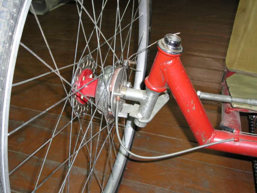

Сергей Юрьевич покажите фото своего трайка с переди. Пожалуста рулевой шарнир по ближе.?
Какой угол поворта колес.?

Пока на скорую руку это фото. Чуть позже по детально.
Фото до переделки. Сейчас стоит дисковый тормоз и колеса на 26".
