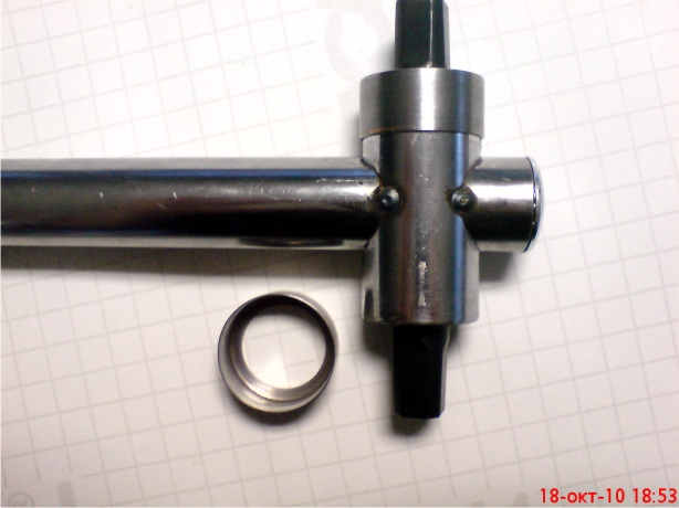

Завершаю эксперемент с оболочкой картриджа, просверленной насквозь под трубу. Рисунок в 3D был выше. Пока прхватил "полуавтоматом" снаружи и внутри всего в 8 точках; осталось пропаять латунью. Гайки картриджа были обточены от лишнего металла, между ними и подшипниками планируется дополнительная защита последних. Конструкция легкая по сравнению со стандартным узлом, но не хлипкая. Испытания будут проведены на тренажере. В любом случае полезно узнать предел прочности облегченного узла.

Делаю тренажер из труб и фурнитуры "Джокер". Зажим, что на фото позволяет закрепить картридж (что есть выше на фотографиях). Баловство-баловством, а на стадии стрительства веломобиля и прбных поездок может здорово выручить :wink:
Рассчитан под диаметр трубы 32мм.
