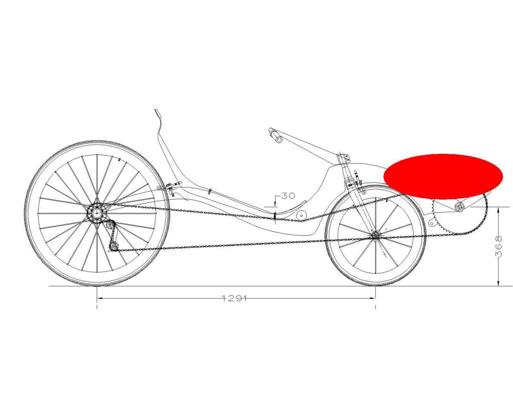

Знаете в чём плюс такой конструкции? ноги будут работать только "снизу" то есть увеличивается обзор и изменяется посадко, что для городской машины - просто айс. Для гонойной машины тоже есть плюсы -можно уменьшить площадь соприкосновения воздуха с обтекателем.
Комментарий к файлу: в красной области ног не будет!

Если не будет ног в красной области, то придется менять местами силовую ветку цепи с не силовой, ноги будут всегда в зоне интерференции с передним колесом (что для городской машины - совсем не айс), а также нужно добавлять возвратный механизм, который уменьшает КПД, ну и в завершение, бицепсы бедер работать не будут.

Номер сообщения:#20  Непрочитанное сообщениеДобавлено: Пт май 25 2012 22:03
контакты к ботинкам или контакты -советский вариант
Городская машина - я имел в виду конструкцию, где спереди 2 колеса.
