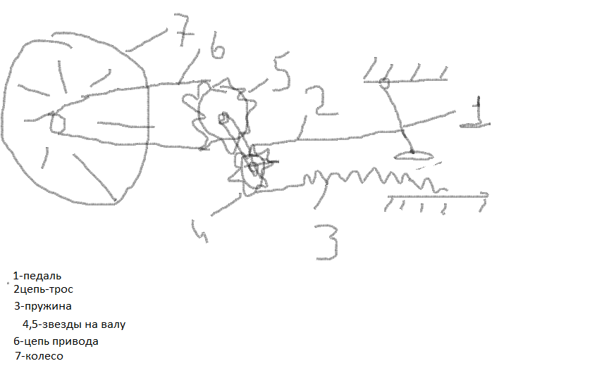

Саш,линейный на одну ногу,возврат педали-пружина,левое колесо рабочее
Комментарий к файлу: прошу прощения за рисунок,ну не художник я
 Заголовок сообщения: Re: Нормальное обсуждение альтернативного привода
Номер сообщения:#3  Непрочитанное сообщениеДобавлено: Ср окт 12 2011 17:13
Сообщения: 14157
Хм, простое и реальное решение:) Минус только в необходимости растягивать пружину, но очевидно это меньшее из зол.

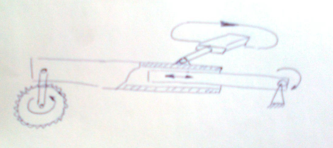

Для того, чтобы работать одной ногой, необходимо к педали прикрепить дугу из стальной ленты или проволоки, охватывающую пятку, чтобы можно было тянуть педаль на себя.
Привод на две звёздочки поочерёдно. При ходе педали вперёд рабочий ход у одной звёздочки, а при ходе педали назад рабочий ход у другой звёздочки. Таким образом обходимся без возвратной пружины.
Принципиальная схема такая.
В тросовую передачу вставлены куски цепей, охватывающих ведомые звёздочки.
Если к другому концу оси педального рычага прикрепить ещё один рычаг, направленный вверх, ноге можно помогать руками.
Кстати, Звёздочки можно установить как на одно колесо (с одной или с двух сторон), так и на боковых (на каждом по одной, тогда колёса будут тянущими поочерёдно).

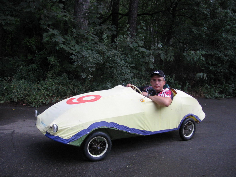

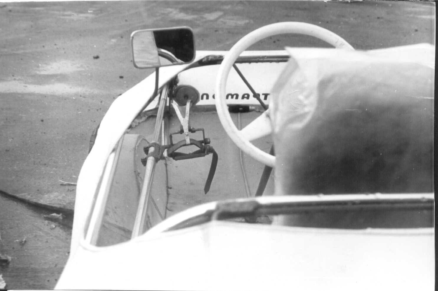

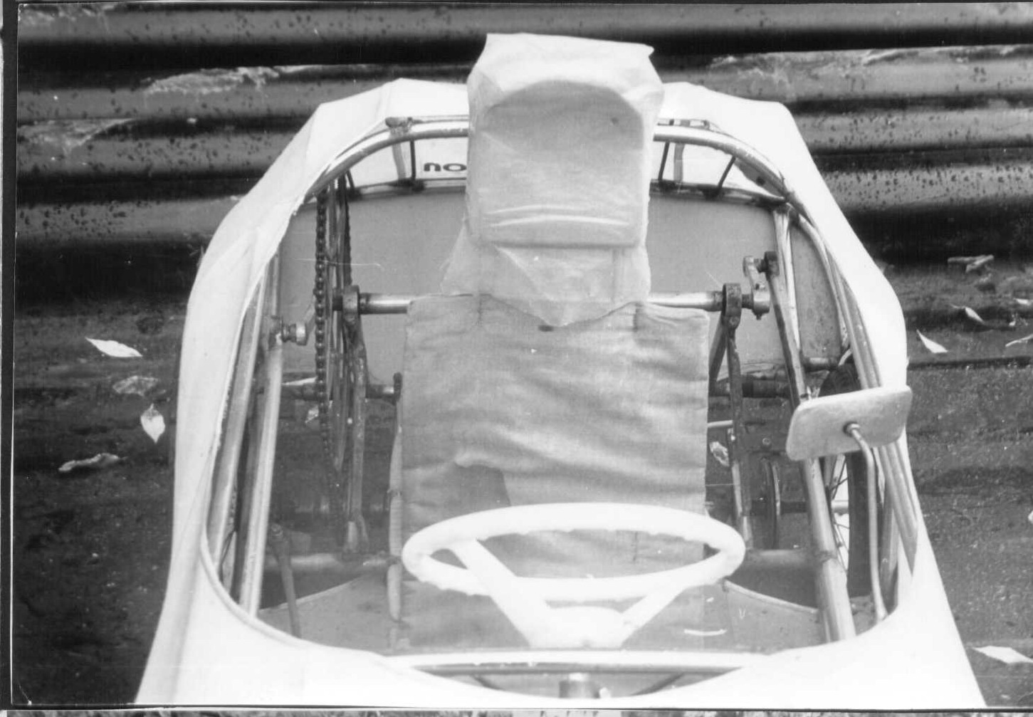

Вот живой пример "линейного" привода. Ну, почти. Педаль ходит по большому вытянутому эллипсу. В твоем случае вместо одной педали приделать качающуюся ручку (на ручной привод). Одной рукой рулить, второй помогать, вместо ноги. Рулевая сделана с намоткой троса на вал. На баранку можно поставить "грибок" как на грузовиках для управления одной рукой.
Лобовое сечение очень маленькое. Веломобиль сейчас принадлежит Крахмалеву И.И.. Он его купил и переделал под свой рост. Я катался. Понравилось. Даже в таком виде как есть.
