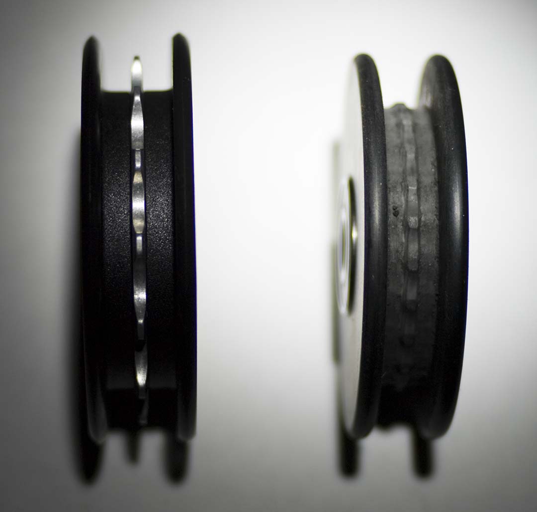

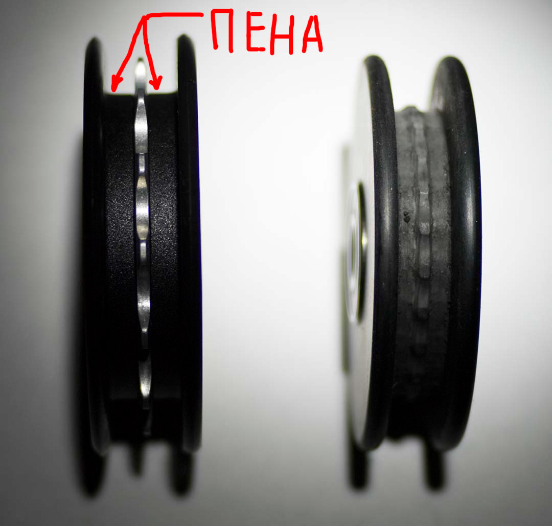

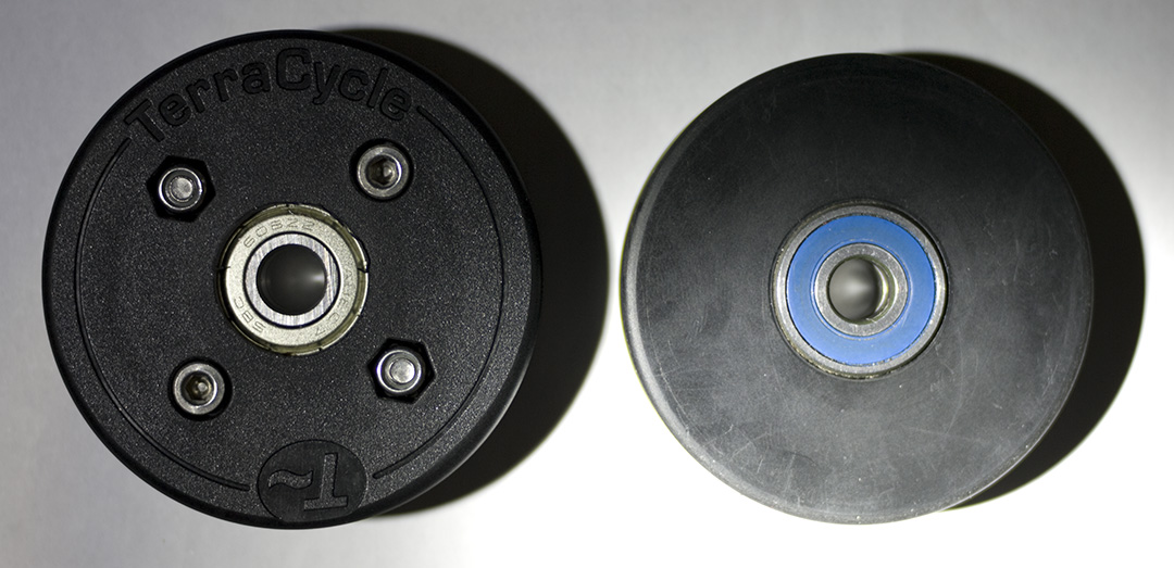

Сегодня приехал отжимной ролик производства компании TerraCycle на 14 зубов.
По диаметру и толщине почти такой же, как стоковый на моем лигераде:
- диаметр: 63.4 мм (стоковый - 60.2 мм),
- толщина: 16.35 мм (стоковый - 15.85 мм).

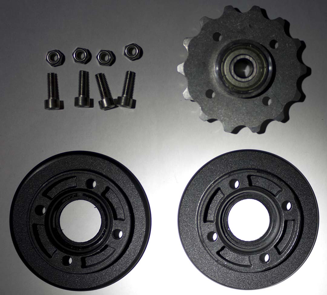

Вскрытие требуется?
Добавлено через 15 минут 54 секунды:
Забыл написать, что в моем альбоме есть еще фото роликов.

Звездочка алюминиевая, в нее запрессовано "кольцо", в которое уже запрессованы стандартные подшипники 608ZZ, как на роликовых коньках.

Во-первых, если уж на то пошло, то да, ты прав - вибрации цепи нужно (можно) гасить и для этого в новом ролике по бокам от металлическорй звезды проложены 2 пенных кольца: цепь при прокручивании по ролику касается их и таким образом вибрация гасится
