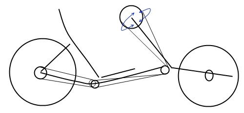

Каким образом можно реализовать передачу кр.момента от каретки (если она руль) на задние колёса? Судя по механическим возможностям цепи, круто не заложить, наверняка чревато черезмерным скручиванием и слетанием цепи. Опытным путём подбирать расположение(расстояния/углы) промежуточных роликов? Или карданы, может клиноремённая передача? А на 90гр можно как нить?

не понятно как рулить?сделать сложно всегда можно... не проще сделать привод на переднее колесо?и какой прок в усложнении?

Читай соседнюю тему про сверхкомпактный лигерад.
там есть фотка рулевого узла - в твоём случае он просто ставится наоборот.
а на 90 градусов в каждую сторону - тока шестеренчатый угловой редуктор поможет.

полметра цепи - поворот 45 градусов,
метр цепи - поворот на 90 градусов...

Да, у ненагруженной цепи.. а в повороте как раз на педальку нажимаешь!
или у цепи ресурс будет в 10 раз меньше.. а хорошие цепочки недешёвые(((
выжимку и зап куски цепи возить с собой как заплатки -не дело.
тока моё мнение

А предположим по средствам клино-ременной передачи реально? К примеру у авто, генератор/вентилятор, порядком нагружается, а при скручивании прижим ещё должен увеличиться. Да и скручивание допустит значительное.

там ремни многоклиновые- их не скрутишь.. да ремень чет не радует - половину сил в тепло переводить будешь- ремень это для высокоскоростных передач.
нам нужна всёж цепь!.. впринципе руль ты нарисовал высоко, метр есть- скручивание конечно сильное будит.
моё мнение- делай привод на переднее колесо, ставь зубастую резину и не парься. можно еще ЦТ поближе к нему сдвинуть... :)
Пожалуй так, не подумал. Сдесь на эскизе положение руля только вариант, вероятнее что придётся его даже отнести от оси колонки(рычаг/плечо). Конечно брать в расчёт полумеры типа предел прочности цепи, роликов, рем комплект, не есть решение. Вообще сам предпологал на вертикальной ветке( та которая будет на поворотной части рамы, до перехода в гормзонталь) компенсировать за счёт подбора вариантов размещения доп. направляющих/компенсирующих угол изгиба роликов и их не жёсткого крепления а с возможностью изменения ими угла относительно собственной оси вращения. Но тут только эксперементальным опытным путём подбирать, на практике.
Привод на переднее, естественно проще, ну а вот если очень надо.

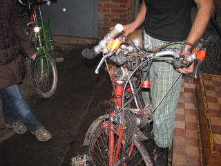

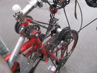

http://velomobil-tambov.ru/
Был в гостях у Дашевского, у него совершенно фантастический ПОЛНОПРИВОДНЫЙ аппарат с отключаемым задним приводом, Дашевский на нём уже наездил около 12 тыщ км! а так - всё на фотках, Удачи всем!

kab писал(а):
ПОЛНОПРИВОДНЫЙ аппарат с отключаемым задним приводом - всё на фотках
И впрям впечатляет. А можно подробнее в чём суть(для тех кто в танке)? Кардан? Есть ли крупнее(в большем разрешении) фото спереди?

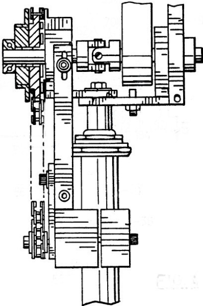

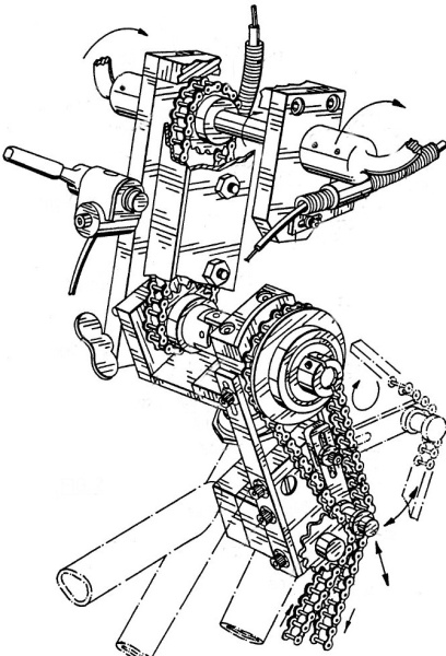

Вот что удалось найти(см. рис.) пожалуй схоже. Но к моему сожалению исполнение не "колхозное". Может кому окажеться полезным. А если как вариант трансформируемый участок цепи заменить на трос и пустить по роликам и испоьзовать принцип линеёной передачи, т.е. шатуны не врашать а тудым-сюдым двигать.
