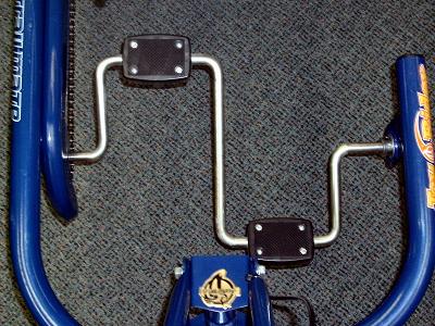

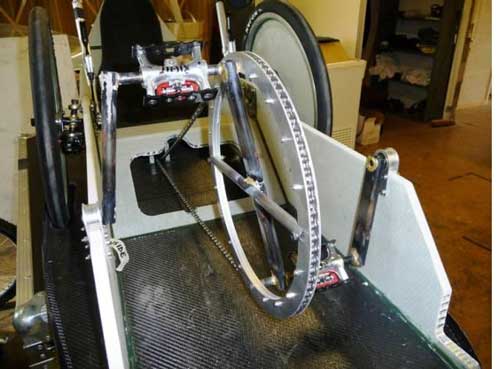

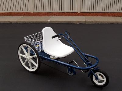

Я об этом:
http://www.velomobile.org/forum/download/file.php?id=2597
http://www.velomobile.org/forum/download/file.php?id=2598
http://www.velomobile.org/forum/download/file.php?id=2618
Насущные вопросы: как ЭТО сделать разборным, а не одноразовым? Как в ЭТО имплантировать полноценные долговечные педали на подшипниках (контакты/туклипсы)?

Жирный плюс в пользу такого привода, это то, что ноги можно расположить
максимально близко, что с точки зрения анатомии очень хорошо!
Ещё можно посредине поставить разделительный диск, чтобы не цепляться...
Может как-то помудрить с осями педалей: применить пруток такого же диаметра
вместо осей :? ...

Банданщик, ты опять односкоростную трансмиссию рисуешь. Частота вращения педалей у тебя равна частоте вращения колес, а переключение передач расположено там, где нет передачи крутящего момента.

bandanchik, у тебя колеса висят на напрямую на шатунах получается, при чем тут планетарка вообще непонятно.. Она не играет на твоем рисунке никакой роли в трансмиссии..

бля, bandanschik, ну не тупи уже, тебе же всё сказали, нельзя же ТАК тупорылить. У тебя планетарка крепится между педалей за вал, а меняет она относительные скорости вращения звезды и собственного крпуса при неподвижном валу.
Нарисуй ЧЕРТЁЖ, а не цветную картинку - может что тебе прояснится.
Под твою схему надо делать ДВА синхронно работяющих колёсных редуктора.

Банданщик, сделай такой чертёж : спереди каретка с шатунами и большой звездой ведёт КОРОТКУЮ цепь к планетарке, вал из которой выходит к колёсам по бокам и вот тогда у тебя будет нормально.
НО!!!! так надо делать не планетарную втулку а планетарный механизм, ибо крепить к ВМ надо сей механизм за корпус, крутящий момент подавать на звездочку, а снимать изменённый момент с вала, саму планетарную втулку так впихнуть не получится, ибо она крепится за ось, читай в твоём случае подвижный вал, который крепить нельзя, хотя можешь измыслить всякие подшипники, но тогда я не уверен, что планетарка вообще работать будет.
Альтернатива - планетарный механизм в каретке (надо ли говорить, что гемора в разы больше), водило - большая звезда, с неё брать момент, короткой цепью передавать на маленькую звезду, находящуюся на колесном валу, опёртому в закреплёные к корпусу подшипники. Таким образом ты останешься без дифференциала, тут надо городить не вал а полуоси с системой обегания полуоси внутри втулки , на котОрую ты будешь крепить маленькую звездочку. Остаёшься без подвески и вот тут всплывают твои шрусы и двойные карданы. Ну уж и тем более остаёшься без рулевого !!! Ибо куда ещё тут моНстырить рулевую трапецию и поворотные консольные втулки... В общем рисуй )) я рисовал больше года... свой ВМ, и сейчас подрисовываю
