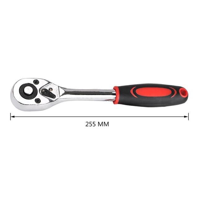

Могу предположить, что в ступицах муфта, как на воротках для гаечных головок. Рычажок в одну сторону-закручивает, рычажок в другую сторону-откручивает.

Трещёточный ключ - первым просится)). Но в приближений к реализации - лезут вопросы. Трещётка там(в ключе) с тремя позициями назад/вперёд/стоп, а нужен свободный ход. Как интегрировать с внутренней стороны(втулки к коляске), при том что он(узел храповика) должен располагаться между приводной звездой и втулкой колеса - куда и как вынести флажок управления???

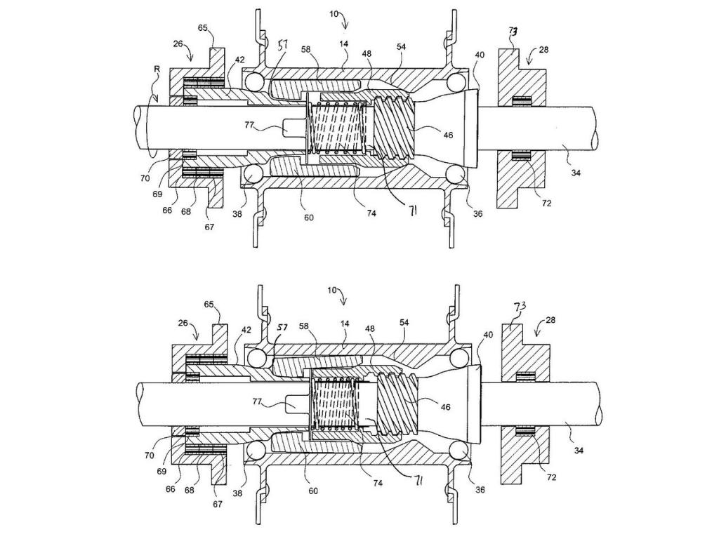

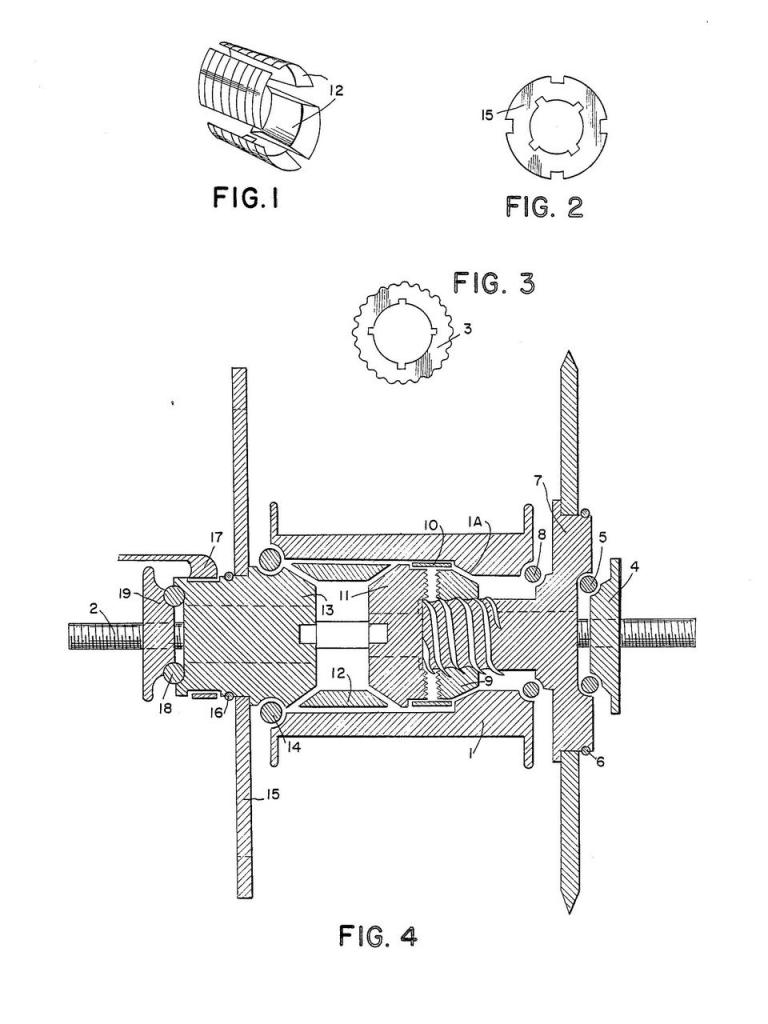

Думаю применено там решение "не из гаража", что то типа...
на детских переднеприводных
или так

Да, спасибо за направление. Не знал и забыл. Давно их видел, а принципа и тогда не просекал. Так понимаю, там, видимо нужно тормоз "выключить" (латунные усики загнуть). Не совсем переварил ещё, принцип действия и устройство. У "торпедо" есть побратим - "червячный"(тоже с подачи наткнулся) возможно тоже подходящий принцип - пока не разобрался как от потрохов вращение на корпус передаётся(у червячной). Хотя сам его выше показал)). Ну и вопрос слева/справа как можно или не можно применить, в обоих случаях.
