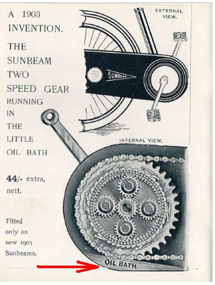

Да тогда уж сразу маслянную ванну. Тогда точно будет работать тыщ 100 км :).

Сто лет назад, когда вещи делали для того, чтобы ими пользоваться, а не ради прибыли, как сейчас, именно её и применяли.

А твою маслянную ванну с планетаркой тоже бесплатно будут раздавать
С чего ты взял?
А обслуживать дык вообще атас, а если ещё потечет..
Страшно подумать, как миллионы автомобилей ездят, и у каждого внизу масляная ванна. А если ещё потекут? :)
