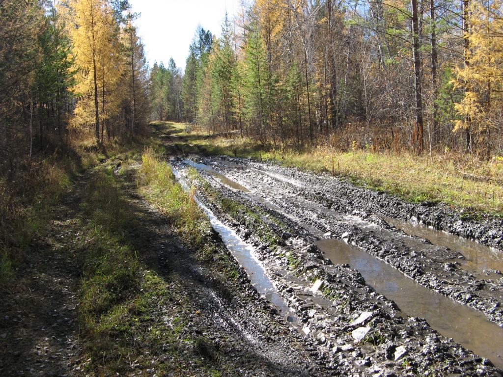

например Шелехметь в тольятинской кругосветке.
Правильнее Жигулевская кругосветка
Не знаю где в Шелехмети такую грязь нашли
Вот мои фото оттуда 2011 год:
Это надо чтобы дожди шли несколько суток
