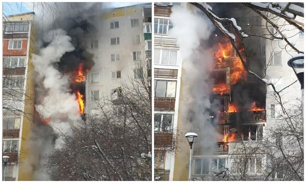

P.S.: да, пьяные курильщики и такие же криворукие газовщики учиняют такие трагедии.
По части воспламенения парафина / паров тут уже обсуждали. Нужно следить, в частности за началом появления чада.
Самая малая конфорка и самый малый огонь + наблюдение.

В общем, высокотемпературное парафинирование состоялось, хата не спалена. Надеюсь, цепь скажет спасибо!
У меня был когда то пожар при парафинировании деревяшки на радиодеталь. Пошли пузырьки, а потом пламя в этой консервной баночке. Не до шуток.

Какое нафиг высокотемпературное? :shock:
Не перегревайте парафин. Его интенсивное парообразование создаёт риск самовоспламенения. Открытый огонь не нужен.
Какая нафиг бадья с водой? :o
Не тушите горящий парафин водой. Это может привести к взрыву из-за мгновенного испарения воды и резкого увеличения площади контакта паров с кислородом.
Куча видео в сети. Но нет, премия Дарвина и естественный отбор ждут.
