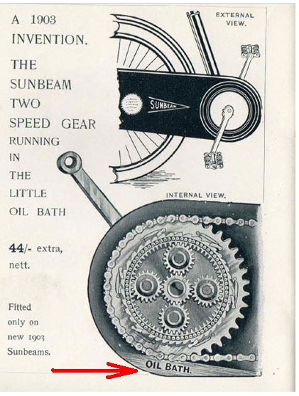

Тема вроде про КПД, а получилось две страницы обсуждения износа цепей и звездочек. И обсуждение все больше такое:"Маркетологи поставили нас в дурацкое положение, когда цепи изнашиваются быстрее чем покрышки, ну что поделаешь, давайте попробуем в этом положении как-нибудь устроиться поудобнее."
А ведь больше ста лет назад(1903г.) проблема была решена, но при переходе к "одноразовой экономике" это решение естественно забыли. А ведь и смазка обеспечивалась постоянная, и защита от грязи, и долговечность. И КПД был максимальный, т.к. жидкая смазка дает меньшее трение чем густая смешанная с пылью.
Вот, красной стрелкой показана масляная ванна.
Алексей, мне кажется для тебя не составит большого труда сделать похожий резервуар для цепи. Для экстремального туризма это возможно не очень удобный вариант, там потребуется абсолютная герметичность, а для дорожного лигерада "общего назначения" достаточно просто чтобы щелей не было. Ну и переворачивать его придется осторожно.

Ну да, ну да... Герметичню маслянную ванну через весь корпус заднеприводного лигерада, да ешё с гибкой вставкой возлее маятника - нээт, совсэм нитрудна.
Да ещё с такой прекерсной целью: сэкономит средств на канистру бензина в год...
Герметичной она должна быть только там где сама масляная ванна, в самой низкой точке цепи. В остальных местах цепь просто должна быть закрыта, чтобы грязь на нее не попадала, и чтобы она сама ничего не пачкала маслом. Кстати, даже на этом лигераде цепь уже герметично закрыта на 70%, если не больше. И вроде никаких трудностей это не вызвало?

Впрочем хорошо, что мы согласны в главном, что масляная ванна решает проблему,
При условии, что она полностью герметична. В противном случае, она становится не защитой от грязи, а, наоборот - грязесборником.

Впрочем хорошо, что мы согласны в главном, что масляная ванна решает проблему, разногласия только в том, стоит ли это делать, или нет.
Она решает проблему по отсутствию ТО. Но вличет за собой другие заботы, не переворачивай вел, а то вдруг масло потечет и попадет на ротор торможения, сложная конструкция, дополнительное утяжеление. К тому же не представляю как к моему лигераду на такую длину сделать полностью закрытую конструкцию и еще когда цепь гуляет по всем звездам, наверное вся эта конструкция должна тоже с ней прыгать? Лучшим решением закрытой, необслуживаемой трансмиссии - карданный вал - долго не растянется. Впрочем, для человека нет ничего невозможного. Снова убеждаюсь, Человек есть Творец. Я в свою очередь предпочту смазать и лишнее вытереть.

dim, а на картинке вы привели трансмиссию типа сингл спид, то есть 1 звезда сзади и спереди?

Не изучал, но возникают сомнения, что в закрытой трансмиссии большее КПД или меньшее сопротивление.
Тут есть два выхода: или поверить на слово тем, кто изучал или изучить самому, в инете полно литературы. Я вот поизучал и теперь сомнений не возникает.
Она решает проблему износа и КПД, а ТО - дополнительный бонус.
Это единственная проблема, причем она звучит так: не переворачивай вел как попало, а переворачивай аккуратно.

Конструкция не сложная, а утяжеление - скажем так, когда погода вынуждает одеваться потеплее, мысль об утяжелении никого не останавливает? Тут ведь речь идет не о гоночном болиде. Я думаю в 300 грамм можно уложиться.
Не должна она прыгать, проще закрыть весь узел переключения.
Тогда к чему весь этот разговор? Тут никто никого ни к чему не принуждает.
Напоследок хочу добавить, что цепь будет всё-равно растягиваться, так как нагрузку на звено никто не отменял, к тому же существует и перекос цепи, что есть нежелательное явление.
Перекос - это увеличение трения, поэтому постоянная смазка есть благо. А растяжение - цепь сделана не из пластилина и под нагрузкой не растягивается, увеличение длины - это следствие износа в соединениях и увеличения люфтов. Так что не будет износа - не будет и растяжения.
Не совсем, это из музея фотография, правда он очень медленно грузится, я не все прочитал. Короче одна звезда спереди, одна сзади, но "спид не сингл", спереди две передачи, сзади три, итого 6 скоростей.

А не было бы грязи не было бы и износа.
Неужели? Могу согласиться только с тем, что меньше трения - дольше износ. Но чтоб не было износа, не верится, в области вечного двигателя.
Это одна сторона медали, описание недостатков столь громоздкой конструкции думаю есть. Иначе эта система не вымерла бы. Я маркетологов тоже недолюбливаю, но понимаю, что они хотят облегчить велосипед, пусть и прибегая к дополнительному обслуживанию.
Погода - явление временное. На длину моей цепи в 300 грамм не уложиться.
Ну тогда мы не о том говорим. Просто ставьте кардан к планетарке и всё.
Вот именно. Идет дружеский спор что целесообразнее.
Даже карданный вал приходит в негодность. А про цепь, ну тогда стоит делать! Это же вечно!
Понял какое переключение.
Ну что же, вышла неплохая страничка по цепям ) Пусть каждый найдет своё.
Износ разумеется не исчезнет, но снизится настолько, что цепь не придется менять каждый сезон. Думаю, как минимум раз в десять снизится, это уже можно считать вечным двигателем в наших условиях.
А если кого-то пугает масло, которое может вытечь, можно ограничиться просто полной защитой цепи и звезд, тут тоже ресурс вырастет в несколько раз, хотя и меньше чем с маслом.
Громоздкая конструкция - это весь велосипед или жестяной кожух с лужицей масла? Эта система может быть вымерла из-за высокой цены или большого веса всей конструкции или из-за того, что все было запатентовано и другие производители не стали покупать патент на масляную ванну. Много причин можно придумать сто лет спустя.
Маркетологи хотят не облегчить велосипед, а снизить его себестоимость и срок службы. Денег они хотят и больше ничего. А вот когда маркетологов не было, наивные инженеры делали масляные ванны. Они их и сейчас делают, там где нужен большой ресурс. А маркетологи решили что велосипеду большой ресурс не нужен. Можно следовать их правилам и покупать цепи с кассетами каждый год, а можно свои правила устанавливать, это дело вкуса.
Скажем так, 300 грамм плюс вес пластиковых трубок, которые у многих и так уже установлены. Это кстати легко посчитать, я взял 300 грамм с запасом.
Я говорю о защите цепи со смазкой в масляной ванне, которую при желании можно поставить на любой вел. При чем здесь планетарка и кардан, не понимаю, и дорого и вес большой и не везде встанет.

dim, как можно сделать или где можно приобрести механизм переключения (замена кассеты и переключателя)? На сегодняшний момент я знаком с классической кассетой и планетаркой, ну и с карданным валом еще.
 Заголовок сообщения: Re: КПД изношенной трансмиссии
Номер сообщения:#38  Непрочитанное сообщениеДобавлено: Вс апр 28 2013 17:07
Я вообще-то не предполагал замены механизма переключения. Обсуждалась защита существующей трансмиссии. Или вопрос не об этом?

dim, да именно в этом вопрос, о её реализации.
Для джиперов, которые "УАЗ в болоте утопил", герметичность конечно нужна, а для тех, кто по дорогам ездит, достаточно чтобы не было открытых участков, обдуваемых пыльным ветром.
Реализация очень простая :) , сзади надо из металла или стеклопластика сделать кожух, охватывающий всю кассету вместе с задним переключателем. Естественно он должен быть такой формы, чтобы не мешать переключателю во всех положениях. В этот кожух заводятся концы трубок, в которых идет цепь. И аналогичный кожух спереди.
