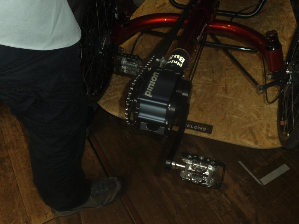

на SPEZI был один трайк с такой коробкой, покрутил пальцами за ось шатунов на коробке что была на стенде (без цепи и прочего), довольно туго шла, где на 50% силы пришлось приложить пальцами на сжатие оси, чтоб провернуть.
Володя, они по моему пока единственные, кто закупает коробки по 1.5К евро (только за коробку) и изготавливает переднюю трубу с соответствующим креплением под нее.
Вообще, покататься бы в реальных условиях с такой коробкой, тогда бы можно было сравнивать, а пока информации мало по ним.
КПД самой шестеренчатой коробки заявлен как 96%, т.е если я правильно понимаю с цепью КПД упадет до 92-93%.
Чем больше шестерён находится в постоянном зацеплении, тем больше потери КПД. Потому и тяжело крутить пальцами. Думаю общие потери КПД в такой коробке составят около 4-5%. Возможно штучка соизмерима по потерям электрической динамкой, которая прижимается к колесу.
Интересная игрушка для двора, но далее 5 км уже надоест её крутить ради нагрева.
