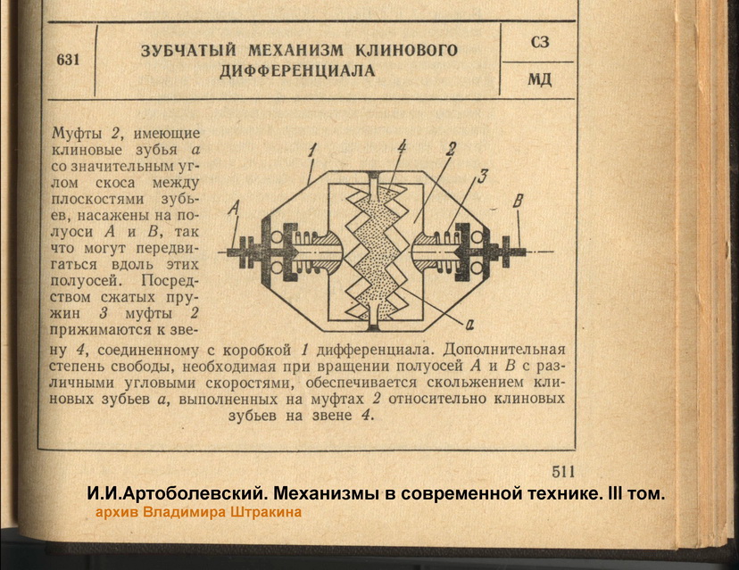

Нашёл у Артоболевского И.И.
Классическая сдвоенная обгонная муфта, в центре механизма.
Огонный дифференциал - дифференциал! А не псевдо и не квази и не ложный.

Можно называть его КЛИНОВОЙ Дифференциал как у Артоболевского И.И. Он имел в виду клиновые зубья обгонной муфты.
А можно как угодно хоть горшком. Но хотелось бы чтобы было правильно.
А причём тут клиновой дифференциал, который может, как я понял из картинки, срабатывать и как предохранительная муфта?
В данном случае это прежде всего пример дифференциала на обгонном принципе.
То что здесь обгонная муфта работает в обе стороны это более широкий, чем в нашем частном случае, принцип действия. Предусматривающий в том числе и задний ход механизма.
Наши же обгонные муфты работают только вперёд. Но тем не менее это Дифференциал. Потому что ОБГОННАЯ РАСПРЕДЕЛИТЕЛЬНАЯ МУФТА - это только ЧАСТЬ МЕХАНИЗМА находящегося в общем корпусе, под общим названием ДИФФЕРЕНЦИАЛ.

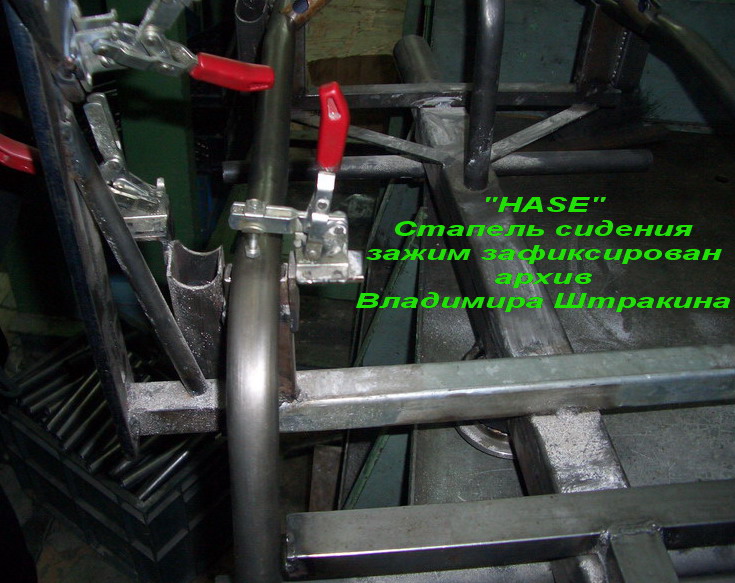

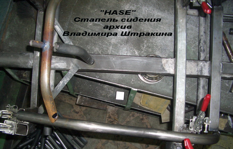

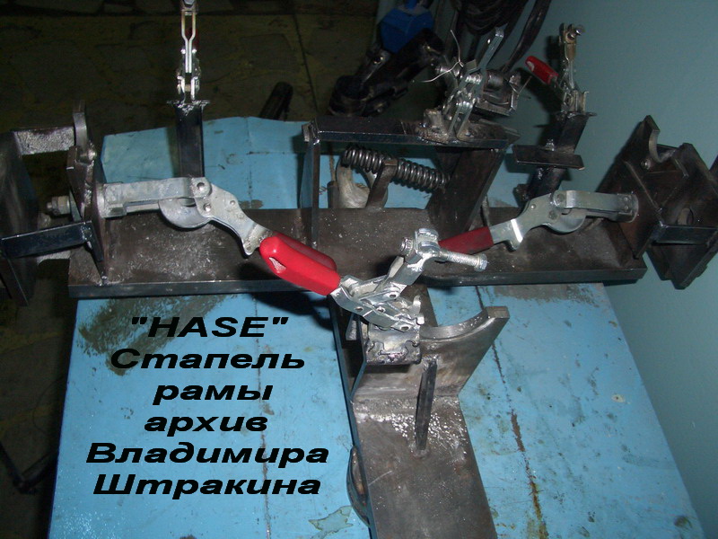

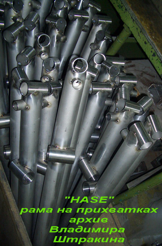

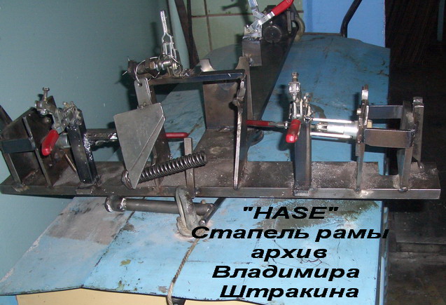

EdRymar писал(а):

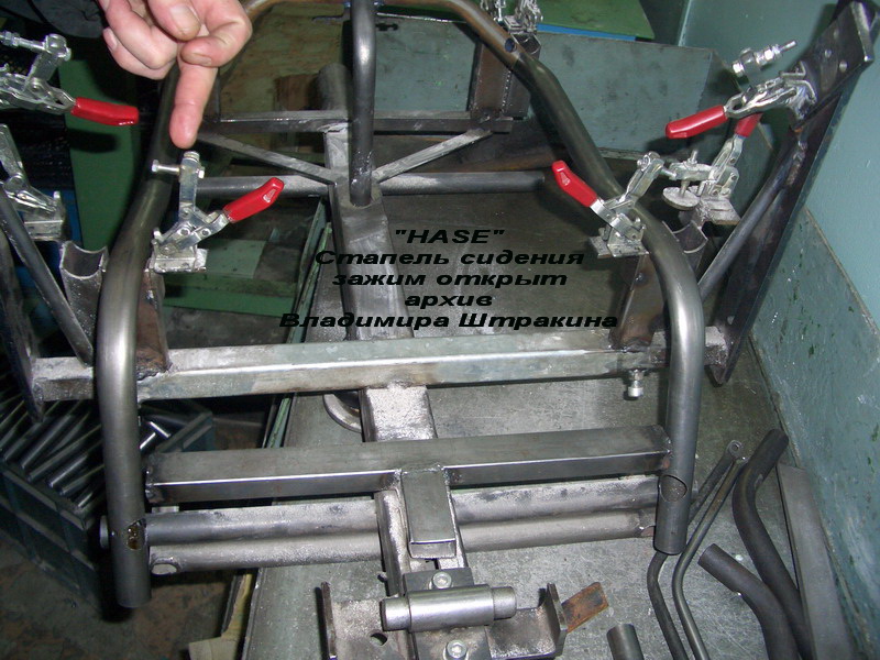

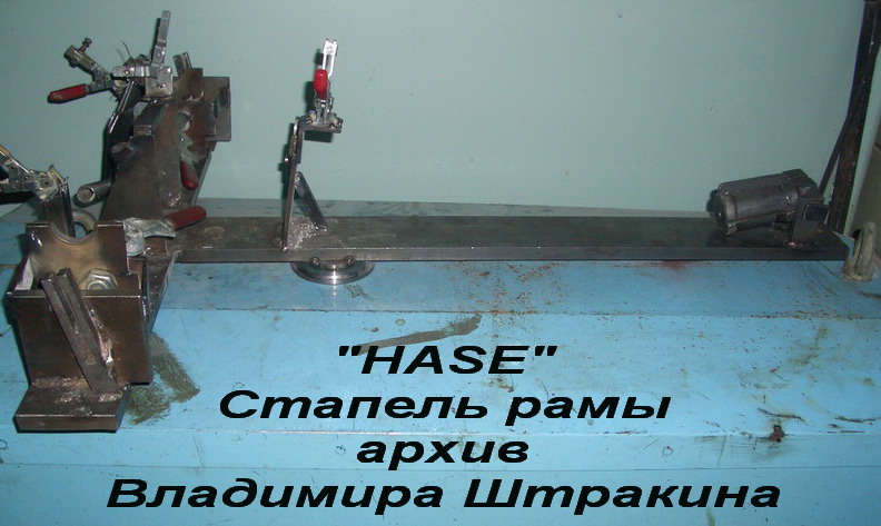

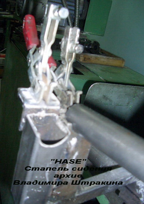

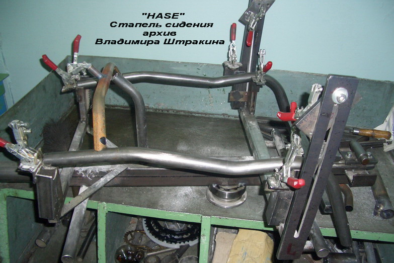

Для сварки моста необходим отрезок такого прутка и необходимое количество колец(имитаторов подшипников) или специально пожертвованных для сварочного процесса подшипников. На калиброванный пруток одеваются подшипники, их корпуса(трубы моста с посадочными местами), ограничительные кольца(для фиксации на оси подшипников в заданных чертежом местах) и так всё сваривается. ... Только после сварки и охлаждения сваренную конструкцию моста может слегка повести (в связи с чем пруток и вынимается уже после охлаждения) и пруток может выниматься слегка тяжеловато.
Может повести так что калиброванный пруток придётся ВЫСВЕРЛИВАТЬ.
Поэтому для новичков акцентирую внимание на последовательности сварки. Варить нужно очень аккуратно, не перегревая, чтобы не было больших поводок. Сначала конструкция полностью варится на "прихватках". Затем нужно постепенно и равномерно "обваривать". Сварочные швы не должны быть длинными, и должны вовремя охлаждаться. Небольшие поводки будут в любом случае. Но их можно и нужно править.
И ещё если диаметр калиброванного прутка мал, то он сварку всей конструкции ни за что не удержит.
Поэтому могу порекомендовать делать сварочное приспособление по внешним точкам конструкции, а не на валу.
Вот примеры например стапелей и деталей "HASE" трайк Кетвейзель сфотографированных с их разрешения.
Лучше быть, чем казаться.
 Заголовок сообщения: Re: Квази-дифференциал для ведущего моста трайка
Номер сообщения:#35  СообщениеДобавлено: Сб сен 10 2011 16:13
Любишь ты Володь большие буквы на фотографиях делать! :twisted:
Стапеля у них как я понимаю, не универсальные, а под конкретное изделие?
Номер сообщения:#36  СообщениеДобавлено: Сб сен 10 2011 16:17
Сообщения: 1032
Благодарил (а): 205 раз.
Поблагодарили: 153 раз.
Где буковицы мешают уберу(старался чтобы не мешали), леплю как умею.
Само собой стапеля индивидуальные. Зато держат крепко.
HASE kettwiesel-марка трайка который собирался на образцах стапеля.Фото внизу.
