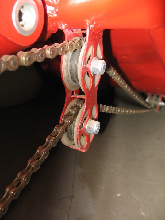

Номер сообщения:#28  Непрочитанное сообщениеДобавлено: Вт фев 02 2010 18:41
крепление ролика:

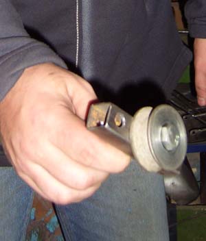

Мне проще. :dance: Я на работе надыбал несколько таких. Материал, правда, сталь и диаметр 50 мм (что нестрашно- изгибать цепь собираюсь на небольшой угол), зато прочно и бесплатно. :D Ещё не эксплуатировал, как поюзаю- отчитаюсь. Кстати, пару таких роликов могу ссудить, не жалко. Только надо будет найти к ним подшипники.
Комментарий к файлу: Ролик.

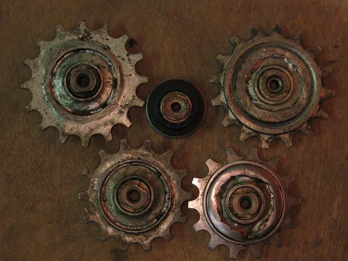

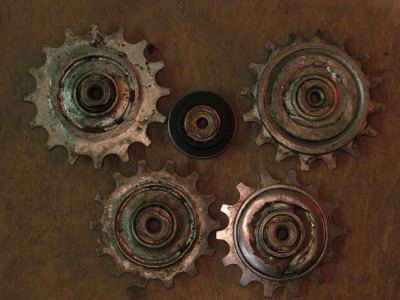

У меня ролик из капралона на стандартном подшипнике, на первом вм был ролик из дюраля на ст подшипнике. Просто шкив. Недостаток конструкции = "рычит". За то прост в изготовлении. Служит долго, сколько не знаю, не убил еще. Пробовал из звездочек. Трещетка от старт шоссе с впаяным внутрь ст. подшипником. Еще делал так. брал стальной ролик от переключателя совкового, напаивал (латунью) на него звездочку. Не понравилось. Гемор с соосностью, постоянно набигала цепь. Может это проблемы советских цепей, не знаю. Сейчас просто шкив.
 Заголовок сообщения: Re: Отжимной ролик
Номер сообщения:#32  Непрочитанное сообщениеДобавлено: Ср фев 03 2010 18:21
Вот фотки.
Звездочки накручены ка резьбовую часть совдеповской трещетки, затем резьбовая часть отрезана. Внутрь резьбовой части вложет металлический ролик от переключателя. С двух сторон пропаяно латунью. Работоспособен. Но я не стал заморачиваться с исправлением набегания.
