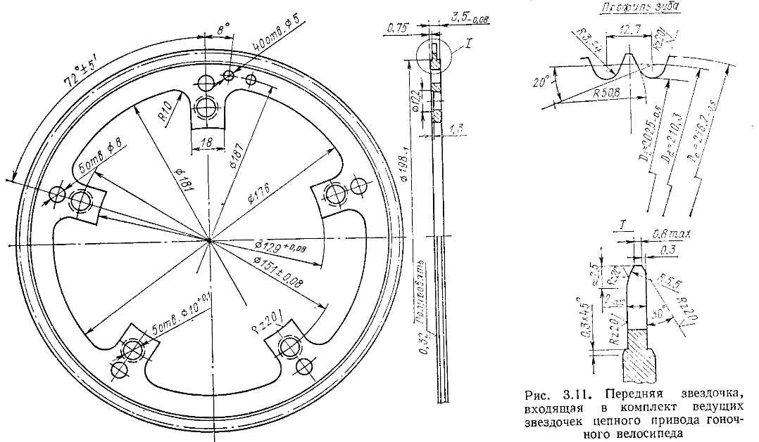

профиль зубьев - настолько десятое дело, Саш, поверь...
Я когда-то строил оптимальные профили на компьютере.
Где там книжка Любовицкого "Гоночные велосипеды"? Там есть чертеж спецзаказовской системы со схемой, как рассчитать профиль зубьев. Так вот - я эту схему проверил на AutoCAD`e, и понял, что автор сильно перестаховывался. На самом деле радиус равный 50,8 мм можно смело увеличивать в полтора раза, если не в два на больших звездах - главное, чтобы цепь нормально накатывалась.
А из листа дюраля толщиной 2,5 мм вырезать зубья 2 мм толщиной - ну такая ерунда... Напильник в руки и вперед!
Кстати, 8 ск цепь нормально залезает на зубья толщиной 2,3 мм. :)
На тебе профиль зубьев из Любовицкого:

Ну почему же? Просто этот автор воспользовался этим методом, а кто-то делает на токарном станке, кто-то на CNC-станке.
Я делал, например, на сверлильном. :D
Радиус на чертеже видишь? Тот, который 50,8 мм? Это подсказка. Так вот, я использовал больший радиус.
У меня была на руках круглая заготовка, Я закрепил на столе сверлильного станка шпильку М8, примерно на радиусе 80 или 100 мм от того места, куда направлено сверло станка, закрепил в сверлильном патроне ФРЕЗУ диаметром 8 мм, и, надев звезду одной из дырок на шпильку, просто подводил "блин" к фрезе, выпиливая перемычку и формируя профиль зуба, переставляя каждый раз "блин" в новую дырку. Типа, получился как бы фрезерный станок с ручной подачей. Всего надо было сделать по одному проходу на каждый зуб с обоих сторон.
А насчет того, что совершеннее напильника ничего не придумано - ты не прав. Можно, конечно, и микроскопом гвозди забивать, а можно и напильником процессор выпилить - это уже зависит от прямизны рук того, кто держит инструмент в руках. Применять голову даже при работе напильником никто не отменял.
