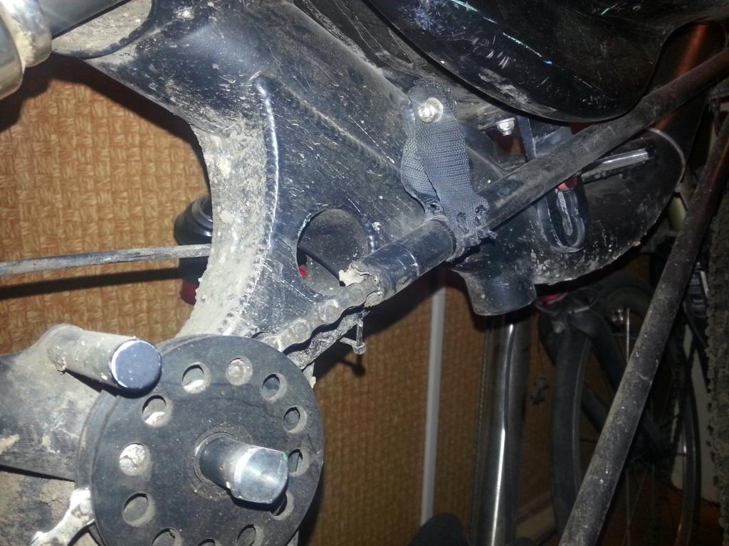

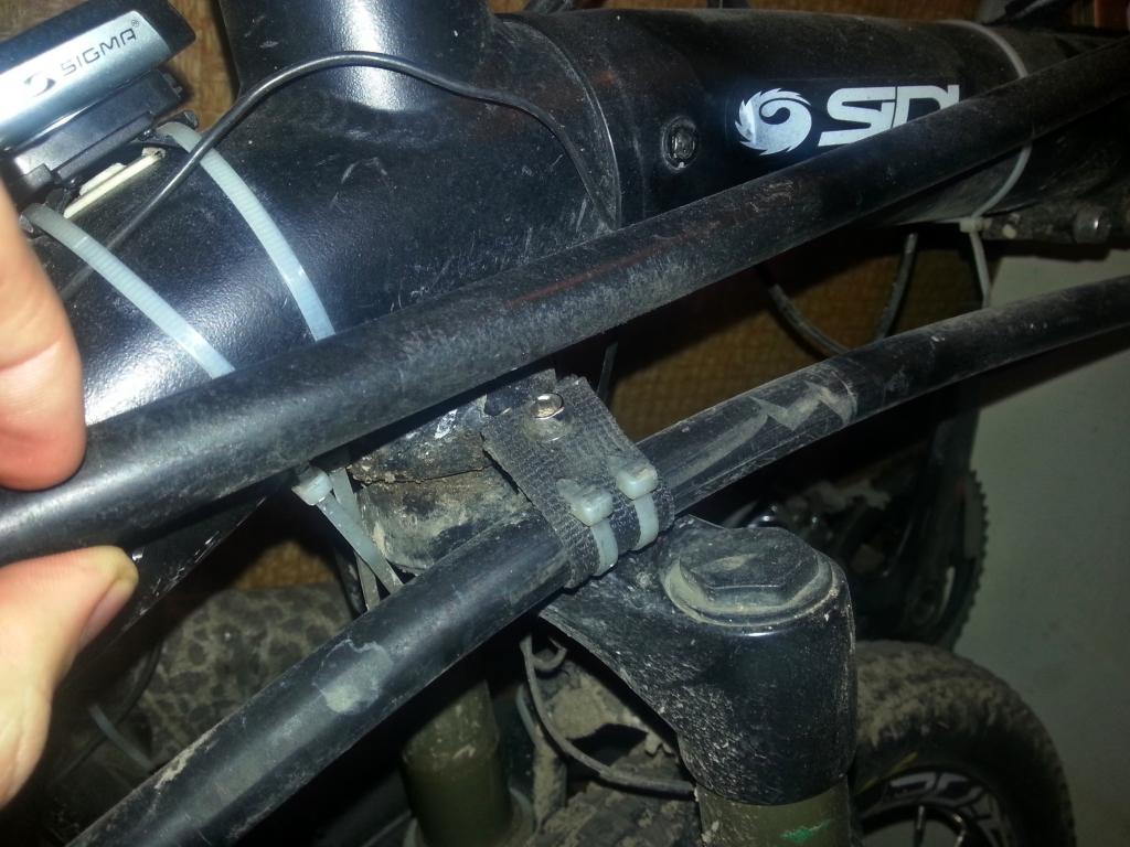

Номер сообщения:#29  Непрочитанное сообщениеДобавлено: Ср дек 03 2014 17:34
В оригинале стояла пластиковая дужка. Она сломалась и сделал держатель из стропы.
Вот здесь про то, как сделал крепление из стропы: viewtopic.php?p=4754114#p4754114
Трубки я обрезал чтобы были короче.
