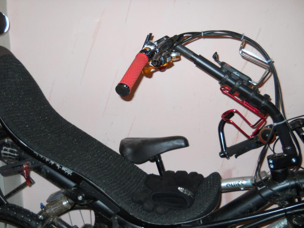

я забыл сказать, что по моим наблюдениям, рули типа "хомяк" хорошо подходят для, так сказать, "растянутой", лежачей позиции, когда угол между кареткой и спинкой сиденья достаточно велик.
 Заголовок сообщения: Re: Azub Max "Ветерок". Сборка 2013.
Номер сообщения:#62  Непрочитанное сообщениеДобавлено: Вт мар 12 2013 09:25
Сообщения: 119
Откуда: Архангельск
Моя велотехника: Azub 5
если хомяк не нравится, возможно это потому, что ты его далеко от груди держишь. А ты попробуй ближе к себе наклони. С одной рукой я езжу только в путь. Маневренность отличная. Залезать удобно - отклонил, сел, придвинул. Конечно, явный плюс - навигация вся перед мордой

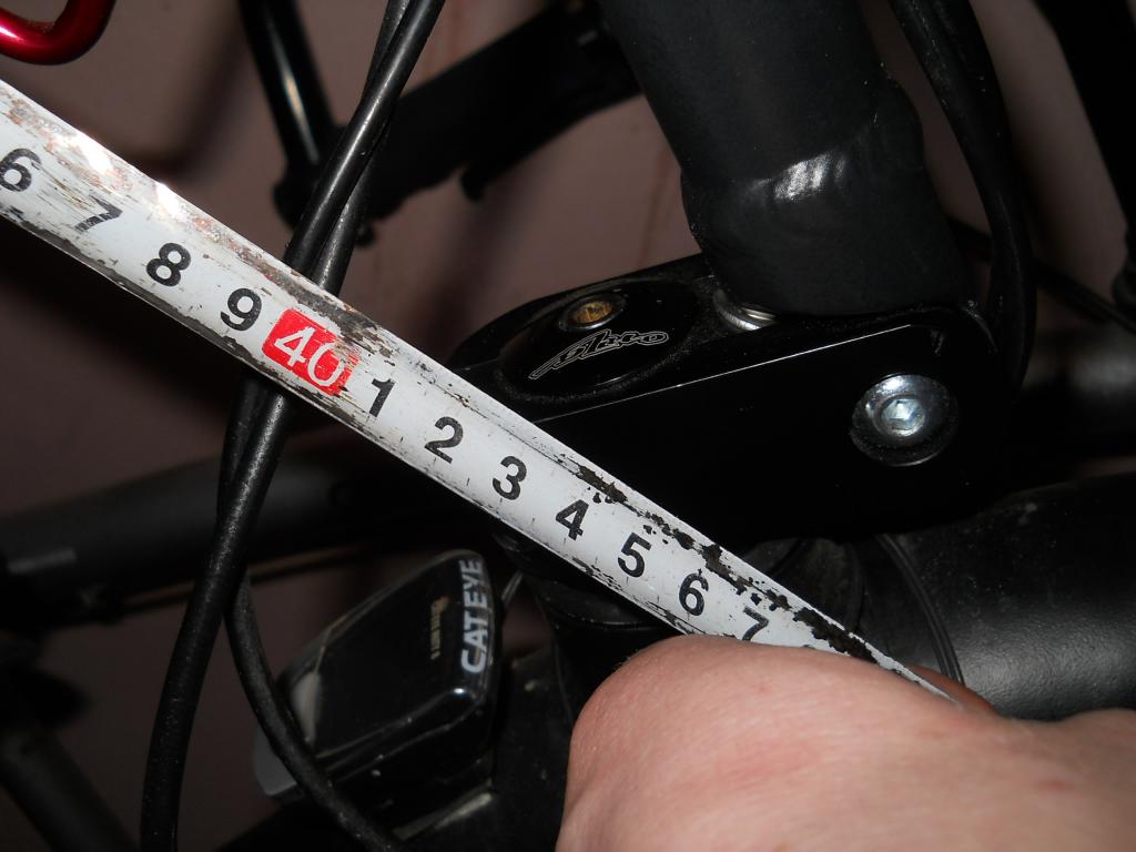

Solo, а какой максимальной длинны у тебя получается руль (от хомута на штоке до начала рукояток)?
Номер сообщения:#66  Непрочитанное сообщениеДобавлено: Вт мар 12 2013 22:25
BorisDuncan писал(а):
Соло, а почему не удобно садиться? Ведь он откидной.
Ногу через раму все равно нужно закидывать. С аватаром я сначала садился, а потом по эллипсу вторую ногу переносил (видел скорее всего) Полная халява))
А с верхним рулем этот номер не прокатит.
Не могу измерить, лигерад у Олега.

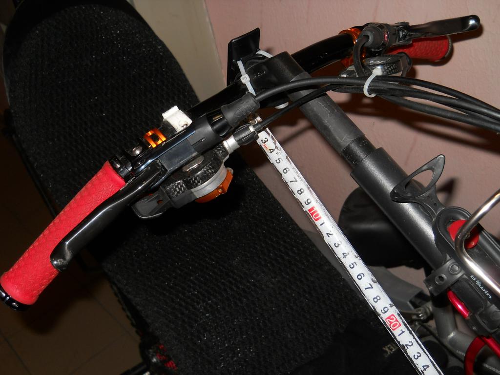

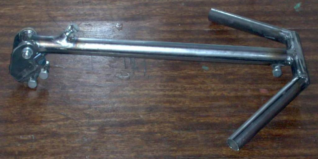

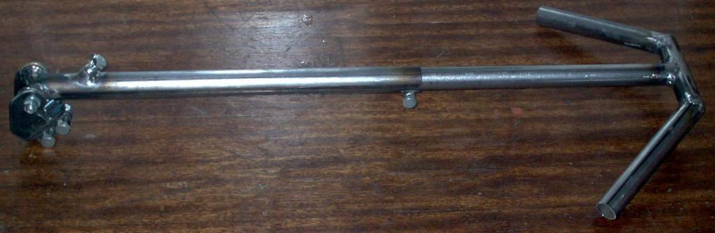

Спасибо, Олег. Я уже сделал руль для Бориса, посмотрим как он станет на АзубМакс.
У моего минимальная длина – 38 см, максимальная – 64 см.
download/file.php?id=17863&mode=view/IM000002.JPG
download/file.php?id=17864&mode=view/IM000003.JPG

Загрузил заново:
"Якорь" :) :) :)

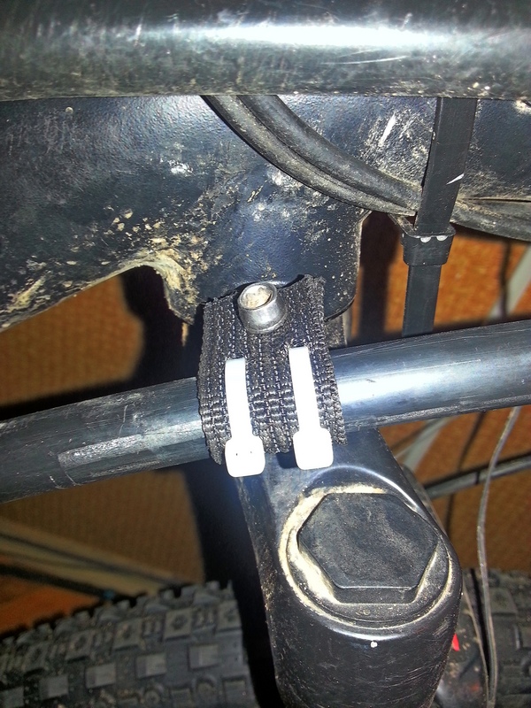

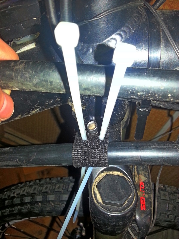

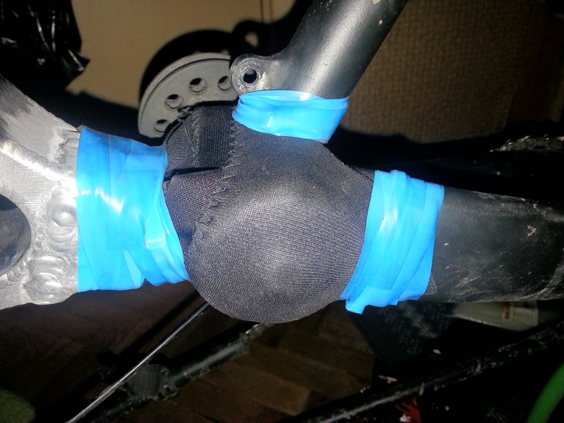

Номер сообщения:#79  Непрочитанное сообщениеДобавлено: Вс мар 31 2013 23:39

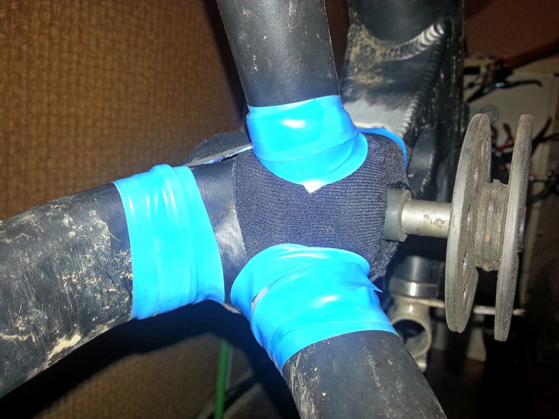

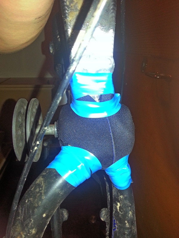

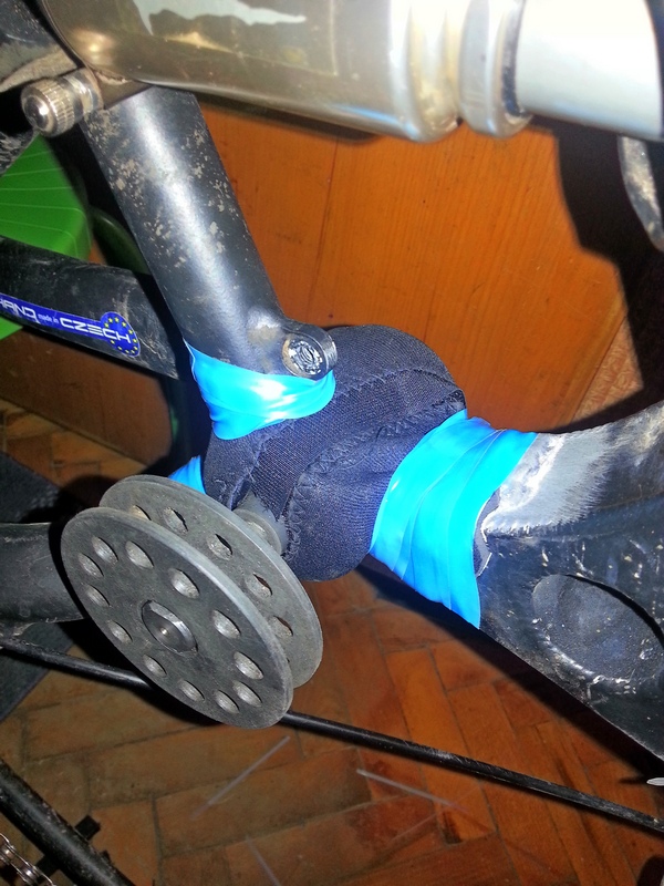

Сегодня купил три неопреновые полоски защиты пера для обмотки открытого узла заднего маятника.
Получилось не очень красиво, но зато все щели защищены от попадания песка. Хватило две полоски. Еще одна осталась.
Фото слева, справа, сзади, снизу.
Спасибо Александру (samor8760) за фотоподсказку :clap:
Добавлено через 2 часа 2 минуты 21 секунду:

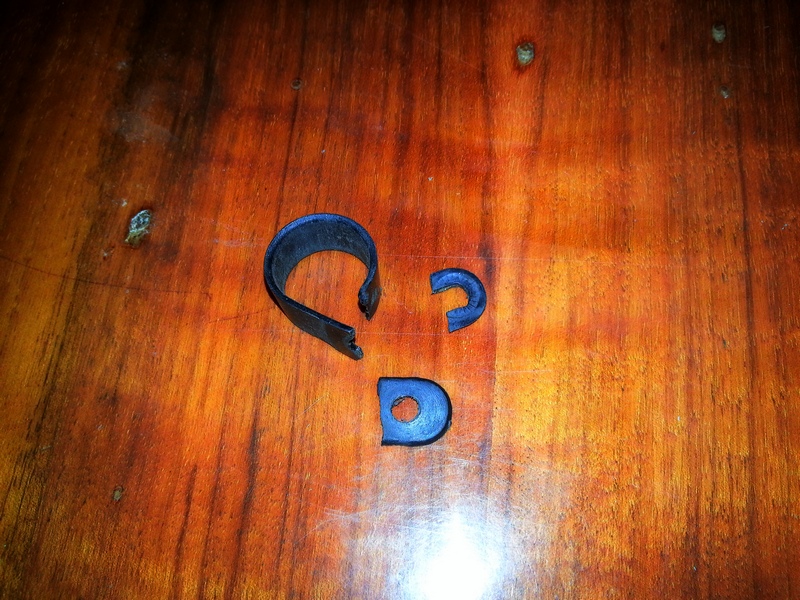

Обнаружил еще одну поломку. Сломался держатель направляющей цепи (где к рулевой колонке крепится)
Креплением был пластиковый хомут
Решил сделать копию крепления верхней трубы, а именно из стропы. Отрезал нужный по длине кусок стропы и каленым шестигранником сделал три дырки. Одну для крепежного болта к рулевой, а два для хомутов чтобы трубка не ездила.
В итоге это выглядит так:
Кто мне скажет - почему чехи не сделали в этом месте крепление из стропы (как я сделал), ведь верхняя трубка под седлом крепится именно так??? Зачем поставили хомут из жесткого и негибкого пластика???
Добавлено через 28 минут 43 секунды:
И еще у меня накрылся велокомп (вернее плата на которую он ставится) Паянием я не занимаюсь, поэтому придется ехать завтра покупать новый(((
Попробую найти той же модели, чтобы только провод поменять, а комп оставить тот же.

осторожно с пластиковыми стяжками, некоторые сделаны из пластмассы которая становиться хрупкой при минусовой температуре :naughty:
