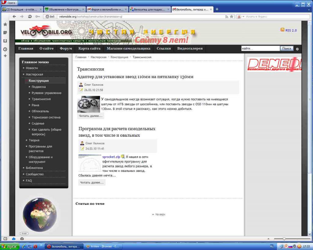

Олег, а чего об этом не написал: Capture-1.jpg
http://velomobile.org/workshop/construction/transmission-gl/93-oval-rings-program

Об это отдельная тема на форуме. Но, все-равно, спасибо.
