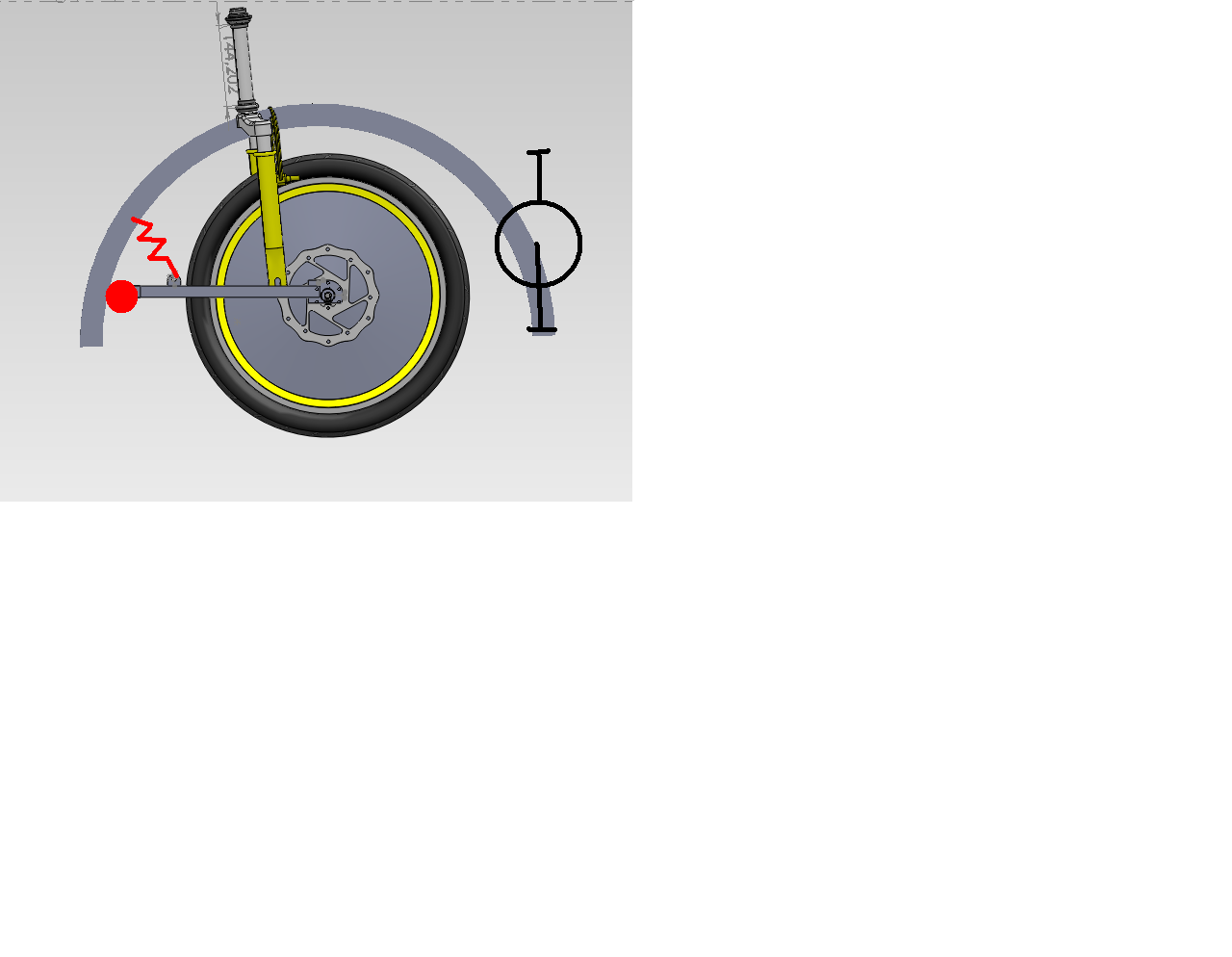

Всё-таки пришёл к такой...
Снова прошу совета. mikhy советовал опускать машину до 10 см, но вот у меня ниже 25-30 вобще опустить не получается.. Что делать?

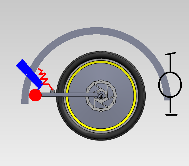

Весь день творил в Солиде... к вечеру пришла идея (старая, причём)
(может уже есть подобное?)
у меня два варианта
синим - рулевая колонка
2-он мне больше нравится, причём можно использовать стандартную вилку велосипедную, да и конструкция как-то крепче получается... только могут ноги слишком широкими оказаться....
 Заголовок сообщения: Re: Что выбрать?О рулевой колонке переднеприводного дельтатр
Номер сообщения:#40  Непрочитанное сообщениеДобавлено: Вт мар 22 2011 21:45
Второй вариант с амортизационной вилкой сразу идет однозначно и далеко - вилка между ног не поместится...
