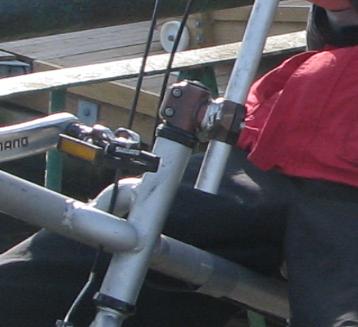

А я сделал проще (как мне кажется),
смотри фото, это стандартный вынос, распиленный, макс. укороченный, повернут на 90 градусов и обратно приварен. По высоте регулировка сохраняется, ближе - дальше хуже, но и на стандартном велосипеде вынос надо менять.
Идея была выше, а вот и реализация! Не успеешь подумать - уже давно сделали :D

Только вынос надо брать с квадратным или круглым сечением, а то после поворота не состыкуешь.
