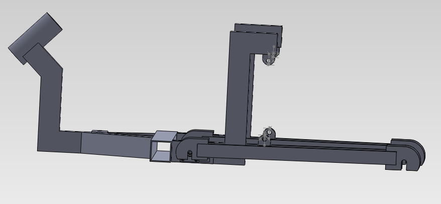

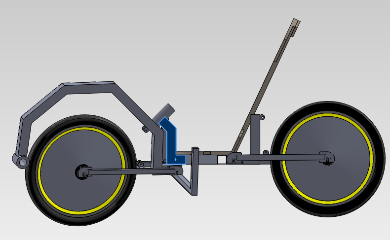

Эм.. а зачем? да и такая тяга за колесом - не есть хорошо: на кочках будет задевать.
Чтобы рычажность изменить?
Нет,чтоб покомпактней было и сиденье ниже,а то у тебя на рисунке "придаток" торчит
 Заголовок сообщения: Re: Что выбрать?О рулевой колонке переднеприводного дельтатр
Номер сообщения:#162  СообщениеДобавлено: Пн июн 27 2011 16:43
этот "Апендикс" служит длля того, чтобы место для трубы оставить и рычажность увеличить.
ну во-первых, действительно будет задевать за кочки, траву и тому подобное.
во-вторых ниже не посадить человека и тут опять 3 фактора:
1 - ширина стандартной втулки+ вилка = слишком широко для ног - да?
2 - справа ещё и цепь будет идти (как у тебя на Андроиде) может не повлиять
2 - от рулевой колоки должна идти труба,Ю в данном случае, не менее 40*40*2, а она там уже не помещается. - помещается

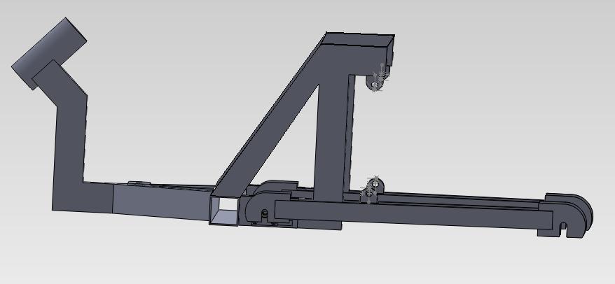

Добавлено через 3 часа 53 минуты 42 секунды:
Re: Что выбрать?О рулевой колонке переднеприводного дельтатрайка
занизил всё
Добавлено через 28 секунд:
будет задевать?
Комментарий к файлу: ширина маятника 132 мм

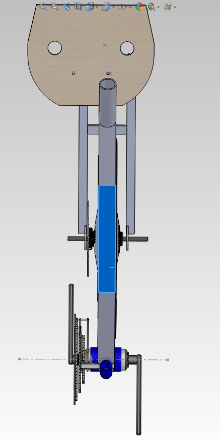

Yakov,а можеш нарисовать цeпь,как она будет идти?

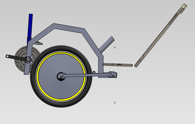

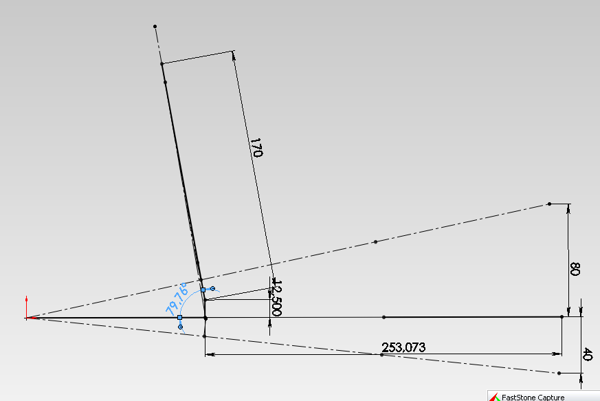

Какой угол для работы амортизатора лучший?
Номер сообщения:#167  СообщениеДобавлено: Ср июн 29 2011 09:14
Прямой,90 градусов.
Номер сообщения:#168  СообщениеДобавлено: Ср июн 29 2011 10:40
Jozef писал(а):
Прямой,90 градусов.
Я думаю, что лучше всего при тот угол, при котором и в растянутом, и в сжатом состоянии амортизатор будет располагаться под примерно одинаковыми углами к маятнику и раме.
Скажем, если шарниры амортизатора располагаются от оси вращения маятника на расстоянии, равном длине амортизатора, то тогда все три точки будут образовывать равносторонний треугольник, и тогда наилучшим положением для амортизатора будет угол 60 градусов и к маятнику, и к раме.
В случае, если расстояние до амортизатора будет больше длины амортизатора, то тогда угол будет больше 60, но все-равно треугольник, образованный шарнирами маятника и амортизатора, будет равнобедренным.

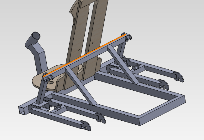

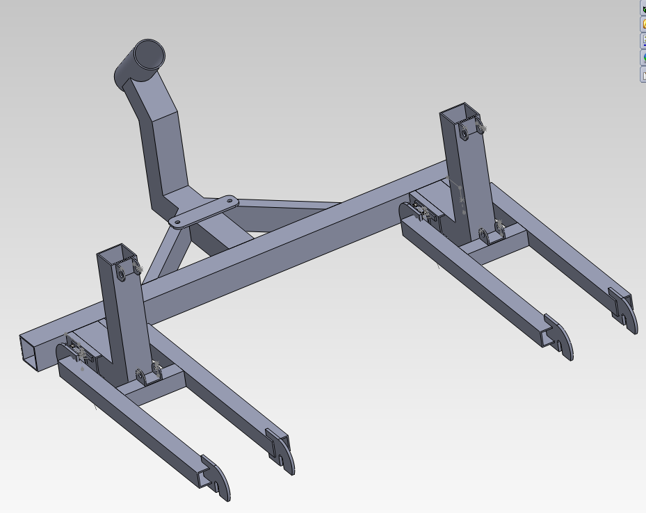

Поработал с крепением амортизатора... чё-то не эстетечно...

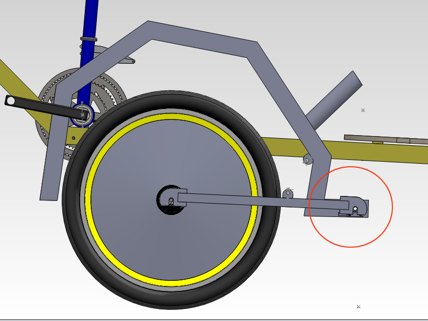

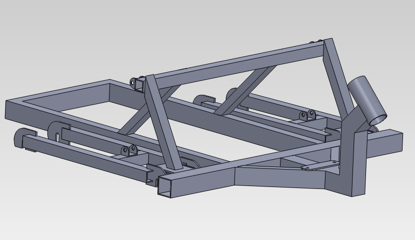

Номер сообщения:#170  СообщениеДобавлено: Ср июн 29 2011 22:51
А если так?
Номер сообщения:#171  СообщениеДобавлено: Ср июн 29 2011 23:26

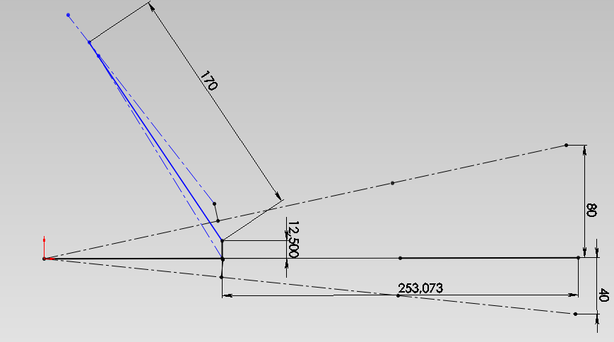

так красивее и надёжней. но она съёдает много места. чем ближе будет аморт к моим рукам, тем меньше будет база, а значит будет лучше!
Я понял как расчитывать наилучший угол амортизатора.
смысл в чём: построить 3 точки положения крепления (к маятнику) - нижнюю, среднюю и верхнюю потом рисуем линию - "амортизатор". И, регулируя, совмещение этих прямых. находим минимальное смещение. Узнаём угол.
А почему передние дропауты (ось вращения подвески) на ось накидываются сверху? ведь они будут стремиться выскочить из них при ударе в подвеску? или я че путаю? мож не стоит их ваще так делать, а сделать просто отверстие? и ось вставную?
Номер сообщения:#173  СообщениеДобавлено: Чт июн 30 2011 00:49
Вилка действует на ось колеса вниз, а ось колеса вверх на вилку ( по III закону Ньютона). Нет, не вылетит.

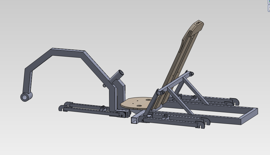

уже сегодня ночью оптимизировал до:
Сегодня сделал "постранственно":
Но тут 2 косяка:
нельзя регулировать положение спинки (чуть-чуть) - угол 66 градусов
И скорее всего локти будут задевать за трубу, при повороте рулём.
Всё это лечится увеличением расстояния от рулевой до крепления заднего маятника.
Но если наплевать на "красоту" конструкции и вернуть 1 вариант (самый верхний рисунок), то длину всего аппарата можно будет сделать даже меньше, чем 1617 мм! (помните, что длина велика 1800 мм?)
Я сначала (посадка высокой была) хотел делать как утебя на Андроиде, но сейчас посадка стала ниже и есть возможность делать цепь очень короткой.

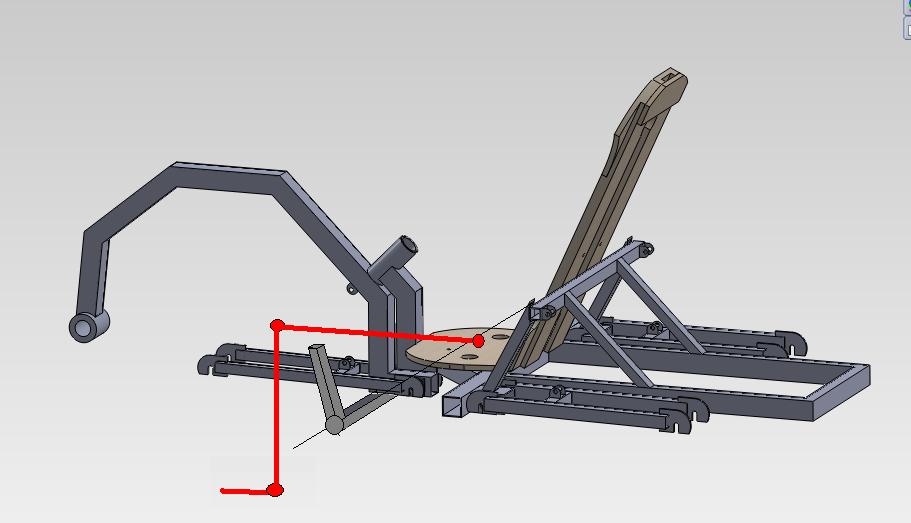

Номер сообщения:#176  СообщениеДобавлено: Чт июн 30 2011 20:53
А мой вариант не походит?
Номер сообщения:#177  СообщениеДобавлено: Чт июн 30 2011 21:24
тут снизу "везде ноги". Придётся что-то с рулевой "мутить"

Номер сообщения:#178  СообщениеДобавлено: Чт июн 30 2011 22:12
Не обезательно.Нарисовал схематически красным ногу.

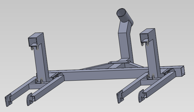

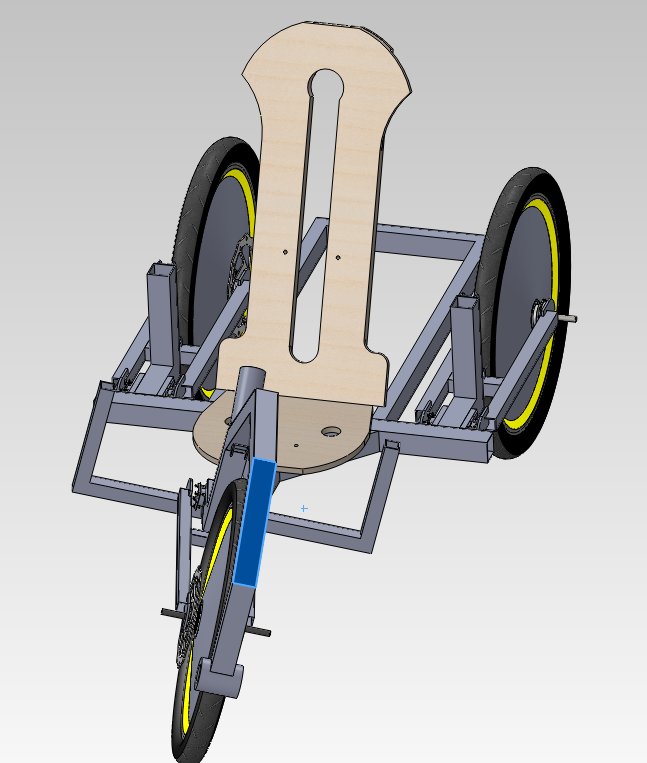

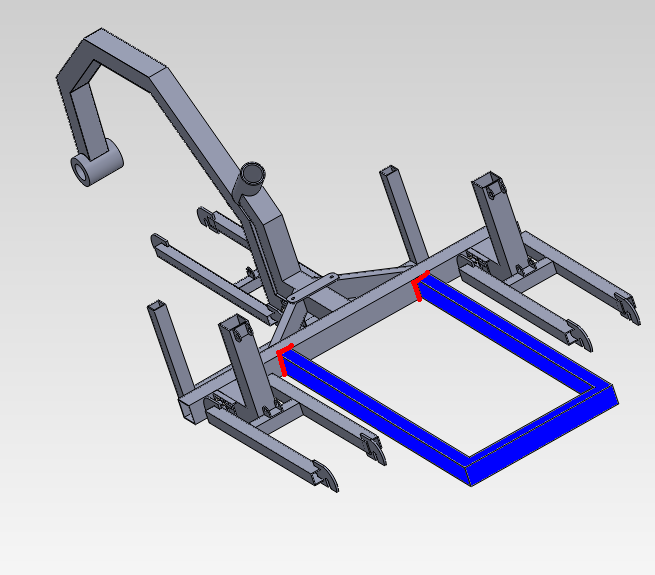

Добавлено через 1 час 16 секунд:
Синим -багажник из пофиля 25*40*2 как усилить единственное место стыка (красным)
(расстояние от крепления багажника до его края - 600 мм)
Скорее всего, на него будет крепиться сиденье.
Номер сообщения:#180  СообщениеДобавлено: Пт июл 01 2011 10:42
Я, размышляя над конструкцией дельта-трайка, рисую довольно похожую схему. Точнее, похож именно момент выноса багажной рамы между вилками задней подвески. Но у меня планируется пространственная рама, питонообразная рулевая и зависимая задняя подвеска. А вот усилить багажник я собираюсь диагональными опорами из тонких труб от заднего края багажника до верхнего края спинки сидения (рама сидения будет контурной, а не хребтовой и будет являться равноправной силовой частью рамы). Таким образом, весь багажник можно изготовить из тонкой трубы. Это сэкономит вес и улучшит общую жесткость рамы, а диагональные опоры изолируют груз в багажнике от колес. Эти боковины, кстати, вместе с полом можно зашить пластиком, алюминием или фанерой и получишь довольно вместительный багажник.
А по независимой подвеске скажу, что, катаясь на "Денди", где тоже применена независимая схема, я заметил следующую особенность. В вираже центробежная сила заставляет проседать рычаг колеса на внешнем радиусе. Что бы это компенсировать надо быть готовым весьма сильно переместить корпус тела вовнутрь поворота, заблаговременно наклоняя трайк на манер велосипеда в повороте. Для этого надо обрести навык, который закрепится на уровне рефлекса. У владельцев "Денди" это чувство довольно быстро формируется и дает даже кое-какие преимущества, т.к при правильном угле наклона корпуса минусы независимой подвески превращаются в плюсы - отчасти аппарат становится наклоняемым в повороте.
Но мне более практичной и надежной (а так же, менее громоздкой и тяжелой) кажется подход тамбовчан, которые делают зависимую подвеску. Правда, считаю, что необходимо отделять багажник от рычагов подвески, дабы снизить неподрессоренную массу.
