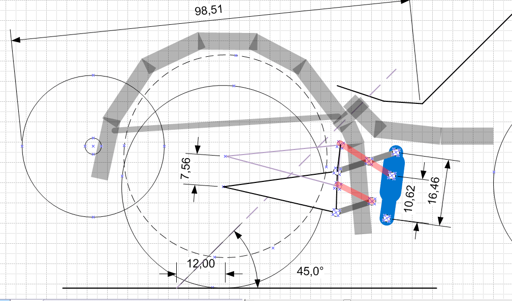

Я тут так прикинул, чтобы сделать посадку ниже придётся отказаться от аватара, или делать его тяги более изощрённо.
Я вижу, что при таком раскладе будет раскачка, но по-другому фиг получится!!!!!!! Можно просто промежуточный ролик сделать ( на нём же и касету)
Всё как и было: угол 45, трэйл 120 мм
вот об этом

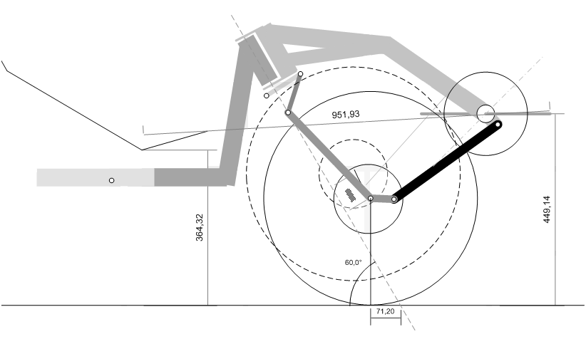

С геометрией на рисунке все в порядке,у меня хуже,тек как сделал коротковатый маятник,в результате получился огромный трейл (23см).Но даже так управляется хорошо :)

Вот еще вариант, параллелограммная подвеска:
Играя с длиной и положением поводков можно задать практически любую траекторию движения, плюс стоит "нормальный" амортизатор.
 Заголовок сообщения: Re: Что выбрать?О рулевой колонке переднеприводного дельтатр
Номер сообщения:#150  Непрочитанное сообщениеДобавлено: Пт июн 24 2011 22:24
по-моему каретка занижена... - нет?
эх... и посадка не ниже...
Много шарниров...
я продумывал способ создания "тонкой вилки" , наподобие обычной передней. Всё остановилось, когда я понял, что потребуютя пружины из обычной передней вилки и шарнирное крепление.
очень похоже на это : http://velomobile.org/forum/download/file.php?id=9726&mode=view
С геометрией точно всё в порядке? А то не верится: уже несколько месяцев над ней думаю...

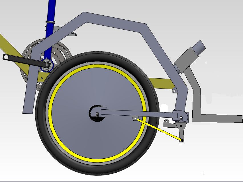

Кстати,а расстояние до каретки как будет регулироватся?
Добавлено через 22 минуты:
Re: Что выбрать?О рулевой колонке переднеприводного дельтатрайка
А что тебе мешает сделать вот так?
Эм.. а зачем? да и такая тяга за колесом - не есть хорошо: на кочках будет задевать.
Чтобы рычажность изменить?

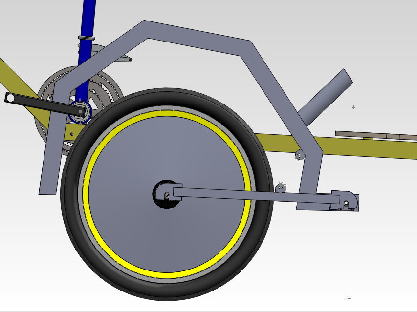

А при всем при том: не старшно, что колесо при ходе подвески будет задевать за каретку?
Номер сообщения:#158  Непрочитанное сообщениеДобавлено: Сб июн 25 2011 14:43
всё подвинется и изменится. Сейчас прорабатываю всё, но реальные комплектующие- колёса, например. могут оказаться больше на 3 см в диаметре. и тогда придётся что-то менять... Щас я определяю, с помощью этой модели, какие детали нужны и примерные размеры. А главное, общую, РАБОТАЮЩУЮ концепцию.
