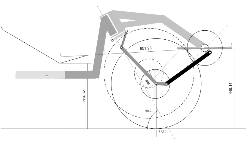

Что-то вроде этого:
Еще обрати внимание на тот факт, что твоя подвеска не должна дергаться цепью, то есть в прожатом под нормальной нагрузкой состоянии цепь и маятник должны быть параллельны, тогда раскачки не будет.

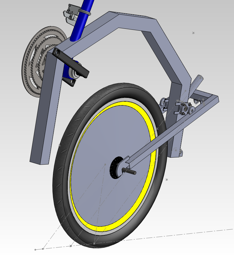

Немного поразвивал тему: получается некрасиво - вертикальная балка подвески сильно мешает междуножью:
Добавлено через 17 минут 21 секунду:
Re: Что выбрать?О рулевой колонке переднеприводного дельтатрайка
Вот еще вариант - это пределка моей разработки подвески под 26".
В этом варианте - колеса 20":
А амортизатор сбоку мешать ногам не будет?
а тут можно ниже сделать посадку?

пробуй, но если делать ниже уже начнут эксцентрики-переключатели вылезать
теоретически - можно, а вот на практике - неизвестно, я так низко еще не опускался :)

Номер сообщения:#112  Непрочитанное сообщениеДобавлено: Пн мар 28 2011 20:11

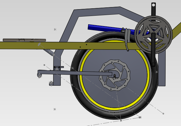

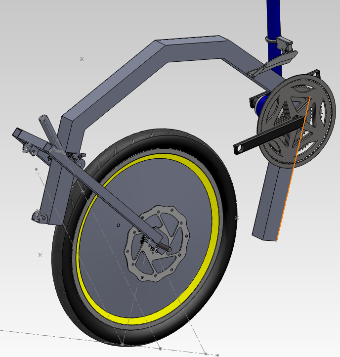

немного времени было посмотреть и подумать.
При снижении посадки до 40 см, что в принцепе возможно, маятник начинает мешать педалированию- маятник при работе задевает за ноги!
Поднимать посадку?
(Если сильно ноги задрать обзор очень сильно уменьшится)

Номер сообщения:#116  Непрочитанное сообщениеДобавлено: Ср апр 06 2011 22:12
Цепь
должна
образовывать
с маятником
прямую
линию
Иначе будет раскачка.

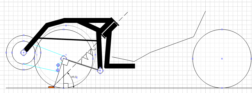

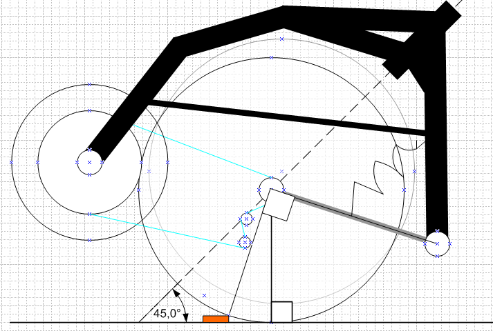

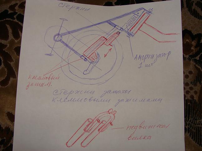

я тут снова с своей телескопической подвеской... нарисовал как смог...

Hof, перерисую и исправлю.
Но с проблемой о задевании ногами маятника что делать? как решить?
serbey, там проблема с шириной - передняя вилка не влезет между ногами (6,5 см - всё, чем располагаем(ширина каретки))
А что за "клеммовый зажим"?

Номер сообщения:#119  Непрочитанное сообщениеДобавлено: Чт апр 07 2011 22:17
я чесно говоря не пойму чем моя вилка шире обычной? клеммовый зажим--? это как на клемме аккамулятора. втулка имеет разрез зажимаемый болтом. в втулки ставяться ровные стержни. можно подобрать готовые от старых аммортизаторов. просто без съёмных стержней конструкция будет неразборной. как мне кажеться такая конструкция будет очень хорошо противостоять раскачке. при натяжении цепи будет возрастать сопротивление подвески. плюс аммортизатор можно поставить любой на который денег хватит.

Номер сообщения:#120  Непрочитанное сообщениеДобавлено: Чт апр 07 2011 22:27
в том то и дело, что обычная вилка не влезет - ногам мешать будет
Добавлено через 1 минуту 44 секунды:
я врубился в схему! Чёрт! Это круто!!!!!!!
Но всё-равно широко
