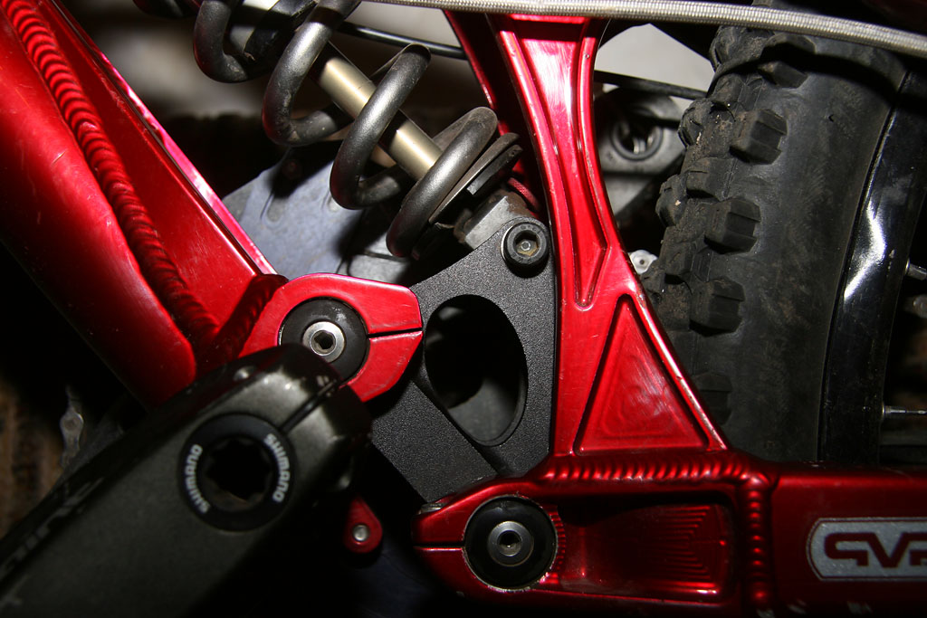

возможно, но крепление маятника к той же каретке получается либо геморным, либо одноразовым, из-за дурацкого крепления
Не знаю, я сделал, у меня нет проблем с креплением:

А, вот так... Я-то думал шатуны сажать на вал...
Возможно, возможно, но, на мой взгляд - нерационально... Хотя, в случае, если есть лишний корпус каретки, почему нет?

будет трудно снять маятник
А если маятник "мягкий", то проблем не будет. Кстати, хорошо подходят трубки от 20 мм. С одной стороны трубы болгаркой сделал квадратное отв., с другой круглое.
Кстати, очень хорошая идея для изменения как базы, так и регулировки угла наклона и жесткости подвески! :clap: :clap: :clap:
