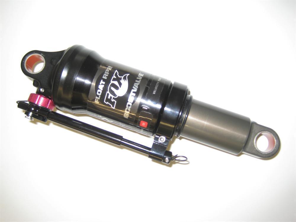

Все мы знаем, как неодходима задняя подвеска на лигераде,
учитывая наши разбитые дороги. Но ведь помимо всего прочего,
хочется использовать возможности велосипеда на максимум:
быстро разгоняться, поддерживать максимальную скорость на
хороших участках и уверенно брать подъёмы :roll: ...
Увы, как показывает практика, велосипеды, оборудованные задней
подвеской, существенно проигрывают по этим параметрам их
жёстким собратьям :roll: . Как ни странно, ездить на жёстком лигераде по нашим
дорогам всё же можно, но как кошмарно оказывается, когда ты, вовремя
не углядев, въезжаешь в трещину на полном ходу :x ... И страшно,
в большей степени, не то, что больно, а то, что рама при каждом таком
ударе накапливает усталость и в один прекрасный момент она может неожиданно
развалиться под тобой прямо в потоке машин :x ... И как же быть? Выбирать
что-то одно: либо скорость, либо безопасность и комфорт, скажете вы.
Ну уж нет! :twisted: Высокие технологии спешат нам на помощь :D !
Есть замечательный воздушно-масляный
задний аммортизатор FOX Float RP2, с дистанционной блокировкой!
И, после долгих изысканий и ожиданий, я его, наконец, заимел!
Купил в Сокольниках. Обошёлся в 18700р., но, уверяю вас, никакого другого
на сегодняшний день амортизатора с такой блокировкой вы в Москве не найдёте.
Да и тот был в штучном экземпляре. Но, возможно, это временно...
http://www.mag-russia.ru/sec-amortizatori-s-fox_2011/
Сервис центр в России имеется: там же. Мастер может за символическую плату выточить проставки под любую раму.
Система блокировки превзошла все ожидания: я думал, что будет какой-нибудь
дурацкий пластик, который быстро износится, а нет: управление производится при помощи
высококачественного компактного джойстика, с металлическими клавишами.
Очень удобный, - блокировка/разблокировка происходит мгновенно: давишь на рычаг,
он защёлкивается и подвеска отключается. Давишь на второй: он отстреливается и
подвеска снова готова к работе. На руле много места не занимает и очень дружит
с грипшифтами, что актуально именно для лигерадов 8) .
Ещё я боялся, что блокировка там механическая и штифт можно срезать при ударе,
а нет: там перекрывается клапан подачи масла!
Данный амортизатор приобретён под проект AV-57. Ради этого стоит :twisted: ...
Это проект высокоскоростного туристического лигерада с обтекателями, к сезону 2011 года.
Ну и вот, как здорово получается: асфальт хороший, идёшь с соответствующей скоростью,
и тут трещина: нажимаешь на кнопку, пролетаешь по ней, нажимаешь другую кнопку, едешь дальше.
Также: едешь с подвеской, впереди подъём, нажимаешь кнопку... Процесс пошёл... :mrgreen:
Вот так.
Правда пугает одно: уж больно он лёгкий и нежный: весит менее 300гр.
Выдержит ли но эксплуатацию на тяжеленной стальной раме, не разнесёт ли его?! :roll:

О Господи... Просто вы все не понимаете, что "туристический" это совсем не значит медленный,
а "быстрый", - не значит опасный и некомфортный.
Эта опция вовсе не мелочь, когда речь идёт о (см. выше) :!: ...
Да, есть много недорогих амортизаторов с блокировкой, но не дистанционной: крантик прямо на амморте.
Но, сами посудите, на скорости и к передней вилке то не успеешь дотянуться, а тут надо лезть
под кресло, щупать вслепую амморт и так, чтобы в запарке тебе не оторвало пальцы спицами...
А выбоина всё ближе, с каждой секундой на 12 метров :roll: ...

Пост Шурикена натолкнул на размышления. Вот что получилось:
Параллельно амортизатору вешаем пару планка/тормозные колодки. Зажимаем планку колодками и выключаем подвеску.
Блокировка планка/колодки не абсолютно жесткая. Значит при сильном ударе на колесе позволит сработать подвеске (побережет аппарат).
Остается только определить площадь контакта колодок и степень их затягивания для блокировки подвески когда надо и разблокировки в экстренных ситуациях.

Кстати, в этом фоксе же пропедал есть, его не достаточно для предотвращения раскачки?
Думаю, что выдержит.
У меня такой же амортизатор, обычный RP2.
Использую его как знаете на очень тяжелом аппарате, и довольно быстро гоняю. Дороги не всегда ровные и гладкие, бывают конкретные ямы.
Здесь можно взглянуть на работу подвески, и тут ещё малёк (тоже самое, но качество нормальное)
Пока с амортом без проблем, чего не скажешь о DTшных спицах - штук 10 уже заменил (это от нагрузок, когда с бордюра спрыгнешь на полном ходу бывает).
Пропедал отключаемый рычажком, что почти блокировка, плавно давя он не сжимается почти, а если резко надавить (стукнуть), то свободно срабатывает. Классная штука.
Ещё скорость отбоя подкручивается.

Насколько я понимаю, самая главная угроза такому амортизатору, - БОКОВЫЕ ЛЮФТЫ ЗАДНЕГО МАЯТНИКА
Промышленные рамы высокого уровня лишены, естесственно, этого недостатка.
Соответственно, при самодельной раме, необходимо собрать узел маятника на хороших,
дорогих компонентах
, - чтобы не было люфта, а остальное уже не играет никакой роли.
