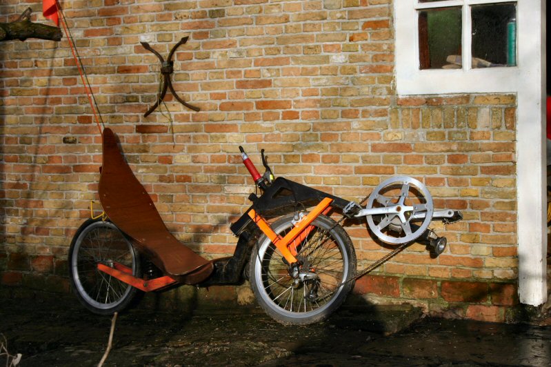

А интересная конструкция передней подвески на твоей фотке. Думаем.

Вопрос, а чем эта подвеска лучше подвески как на флево байке? Там именно кинематика лучше будет или просто она проще?
Подвеска получается не проще, а сложнее, чем на флевобайке. Зато можно сместить вес от каретки к рулевой и тем уменьшить паразитное стремление передней рулевой части заваливаться набок. Чем больше вес, и чем дальше он смещен к каретке, тем это влияние сильнее.
Для борьбы с этим Флево-строители ставят под руль специальную резинку, типа той, что дана в приложении, которая является стабилизатором и держит "морду" байка прямо. На велосипедах типа Speculoos и Zockra Aman Special передний треугольник максимально облегчен и велосипед поэтому не нуждается ни в каких резинках.
Кроме того, для того, чтобы передний треугольник на Флевобайке не ломался (основная нагрузка приходится на дальний конец балки) и был достаточно жестким (и переднее колесо, получается, закреплено аж через две последовательные балки), нужно делать передний маятник и балку каретки достаточно жесткими и прочными, что влечет за собой увеличение веса. Что опять же влечет за собой дестабилизацию переднего треугольника под действием веса.
