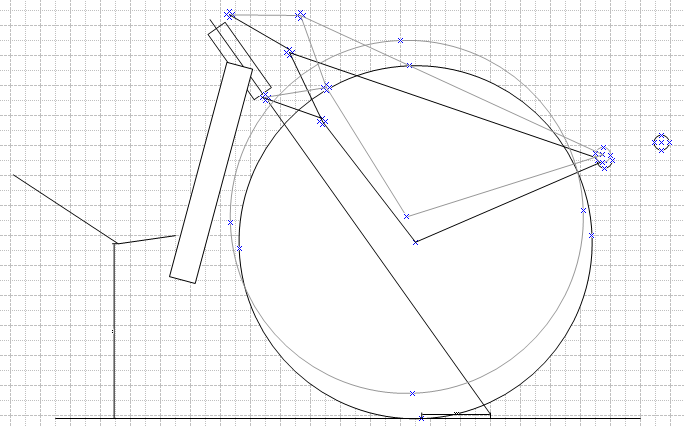

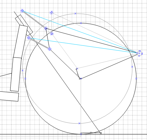

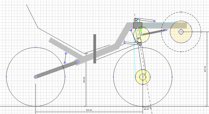

"Рассекречиваю" один из вариантов передней подвески на переднем приводе с подвижной кареткой. Подвеска состоит из двух рычагов, на которых закреплен передний треугольник с жестко закрепленными на нем кареткой и передним колесом. В работу подвески заложен принцип работы параллелограммной вилки. Амортизатор условно не показан.
За счет непараллельности рычагов подвески обеспечивается вращение переднего треугольника относительно точки, которая находится на расстоянии примерно 10 см перед кареткой. Можно также совместить точку вращения с осью каретки. Необходимо это для того, чтобы давление ног на педали не влияло на работу подвески, и, нвоборот - чтобы подвеска при срабатывании не "била" по ногам.
Недостатки подвески в том, что рычаги находятся между ног и их максимальная их ширина должна быть в пределах 5-6 см, так как между ног места довольно мало :)

вариант паралелограмной подвески.не будет ли при нажатии на педаль передний треугольник смещаться вперед?а рама назад?
 Заголовок сообщения: Re: Подвеска на переднем приводе - как сделать?
Номер сообщения:#72  Непрочитанное сообщениеДобавлено: Чт фев 25 2010 17:34
Точка вращения всей системы - перед кареткой, по линии "сиденье-каретка", поэтому условно - не будет. "Условно", потому что рычаги двигаются по радиусу, поэтому и набегают несколько миллиметров на каретке.
Можно вообще эти рычаги настроить так, что точка вращения будет как раз в центре каретки, и смещение под действием педалей будет в меньших пределах:

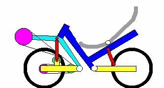

_Zmur_ писал(а):
Немного оффтоп. решил прикинуть как будет выглядеть полноподвес-тандем B2B в солиде, вот и по запаре сделал переднюю подвеску как у флевобайка, а заднюю точно такую же, но развернутую в обратную сторону (без рулевой колонки соответстенно). Так можно делать или лучше не стоит?
А так не пойдет?
Ну, верхние рычаги не проблема - это может быть единый силовой рычаг по центру. Тогда боковые можно сделать тоненькими линками, задающими только кинематику, а все нагрузки будет нести массивный верхний. К тому же можно так прочитать компоновку, чтобы жишние рычаги стали одной деталью.
Ты лучше подумай, какой аморт и куда ты впендюривать будешь?

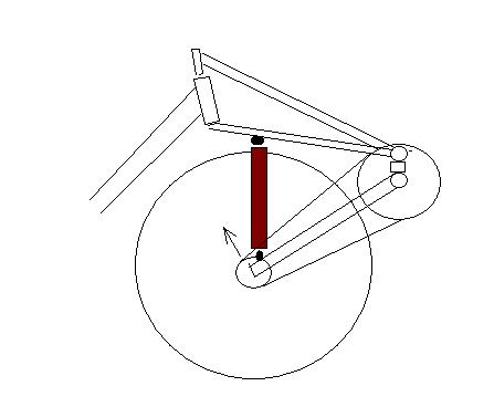

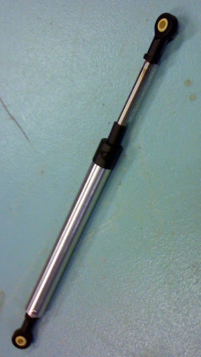

Рычажность подвески нафиг не нужна, если у него будут амортизаторы с ходом миллиметров 100 :) Типа такой:

Рычажность можна сделать меняя угол между амортизаторами и маятником,и то отталкиваясь от жесткости пружин.Я ето схематично нарисовал,вариации могут разные быть.Существенный минус-колесо смещается назад при наезде на бугор.Хотя у мотоциклов класса ендуро тоже такой угол вилки.

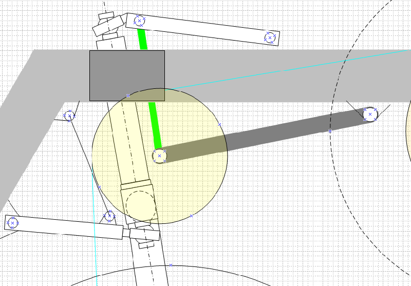

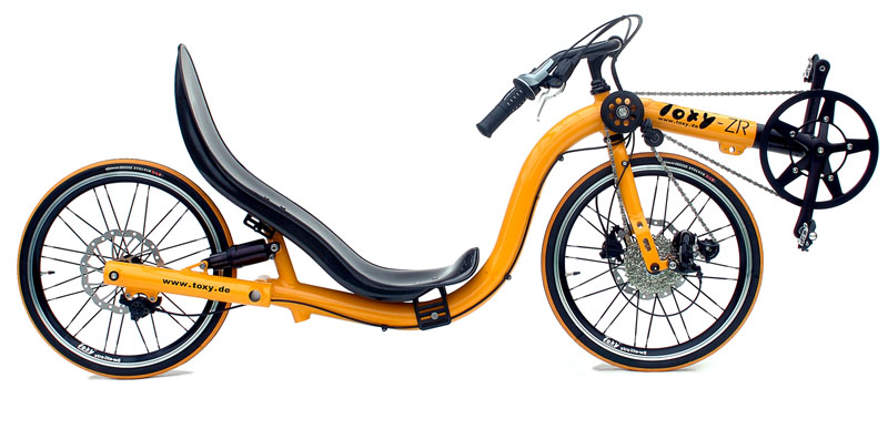

Вот всем хорош передний привод с неподвижной кареткой, типа Zox: Изображение или Toxy ZR: Изображение,
но на этом приводе практически невозможно сделать подвеску переднего колеса. Подвеска заднего делается легко, а вот переднего - никак...
Я долго ломал голову над тем, как сделать такую подвеску, чтобы она и между ног помещалась, ибо между ног (коленей, не подумайте чего :)) места довольно мало, и чтобы не чувствовалась реакция подвески на педалях, и толчки по педалям не раскачивали подвеску.
Можно было бы сделать вилку на подшипниках скольжения, типа Inhead-вилки, да только вот изготовление высокоточных подшипников, которые были бы впрессованы в рулевую колонку, достаточно заморочено и дорого, да и сам шток рулевой достаточно небольшого диаметра и не может вместить в себя и подшипники, и скользящий внутри них второй шток вилки - шток получается слишком худым и непрочным. А еще труднее в нем разместить гидроамортизатор!
Выходом могла бы быть рулевая на полтора дюйма, но она и ее компоненты дорогие как крыло от самолета даже в Москве...
В общем, я пришел в полному отказу от дорогостоящих и сложных в изготовлении пар подшипник-шток скольжения, и отказу от размещения штока в стандартной рулевой и заменой подшипников на шарнирные подшипники ("сферический наконечник", где "Рым-болт "БЫЧИЙ ГЛАЗ", где " PLAIN BEARINGS". (Re, расположенные сверху и снизу любой жесткой вилки. Материал вилки любой - от железа до титана, кто как хочет.
Шарнирные подшипники закреплены в треугольных рычагах, одна сторона которых через определенные оси скольжения закреплена на раме. Вращается в проушинах, говоря точнее. Или что вы там придумаете, неважно. Рама лигерада в районе рулевой - пустая! Сверху и снизу рамы сделаны вырезы, через которые ходит шток вилки. Разумеется, раму нужно будет как-то укрепись с боков, чтобы она не развалилась раньше времени :) Но это задача, я думаю, достаточно простая для постоянных посетителей и наблюдательных энтузиастов, которые знают, что рама в районе рулевой испытывает очень серьезные нагрузки, по сравнению с остальнымы частями рамы, и требует серьезного усиления.
За счет длины и расположения рычагов можно подобрать траекторию движения переднего колеса в достаточно широких пределах.
Да, кстати, большой ролик силовой велки цепи тоже расколожен на мощном треугольном рычаге, который крепится к раме где-то в районе каретки. Зеленая тяга идет от этого рычага к верхнему рычагу подвески, и таким образом ролик "ходит" вверх-книз согласно движениям колеса, длина цепи остается постоянной и подвеска с педалями не оказывают влияния друг на друга.
Вот такая подвеска для Zox. :)
Да, кстати, руль на схеме показан достаточно условно. Но, в общем, он делается с дистанционной тягой.
