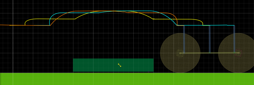

Номер сообщения:#75  Непрочитанное сообщениеДобавлено: Чт мар 19 2020 21:03
не просто.
смотри:
голубой - точка (ось качания) ближе к переднему,
желтый - середина,
оранж - ближе к заднему.
посмотри как похожи траектории движения точек голубая на вьезде и оранж на спуске и наоборот.
Последний раз редактировалось -=LT=- Чт мар 19 2020 21:16, всего редактировалось 1 раз.
За это сообщение автора -=LT=- поблагодарил: alex (Чт мар 19 2020 22:00)
 Заголовок сообщения: Re: Качалка как замена подвеске.
Номер сообщения:#76  Непрочитанное сообщениеДобавлено: Чт мар 19 2020 21:08
Сообщения: 6509
не просто.
смотри:
голубой - тоска ближе к переднему,
желтый - середина,

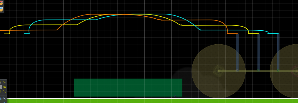

А можешь таки сделать ассимеричую качалку?
Номер сообщения:#77  Непрочитанное сообщениеДобавлено: Чт мар 19 2020 21:16
а я для чего по твоему три точки ставил?
голубой - точка ближе к переднему,
желтый - середина,
Номер сообщения:#78  Непрочитанное сообщениеДобавлено: Чт мар 19 2020 21:24
Сообщения: 6509
ААА! Блин, это совсем жесть, пивот вплотную к колесу, я даже не увидел... хотя бы одно колесо в полтора раза ближе?
Ладно, это ведь Algodoo? Ща скачаю и попробую сам
Добавлено через 21 минуту 41 секунду:
Блин, чёт как-то совсем по другому теперь... у тебя какая версия?
Номер сообщения:#79  Непрочитанное сообщениеДобавлено: Чт мар 19 2020 21:50
алгодо 2.1.0
куда? чего? ))))
Добавлено через 7 минут 51 секунду:
ну... суть не меняется. просто с разнесенными более наглядно
вот поближе
хоть заэкспериментируйся - лучшее положение для комфорта при преодолении ямок и бугров - это середина.
Номер сообщения:#80  Непрочитанное сообщениеДобавлено: Чт мар 19 2020 22:00
Молодец, Алексей!
Картинка наглядно показывает, что на обычном веле с большими колёсами, перемещение ЦТ райдера минимально.
(на ринцлерах передняя подвеска и не нужна)
