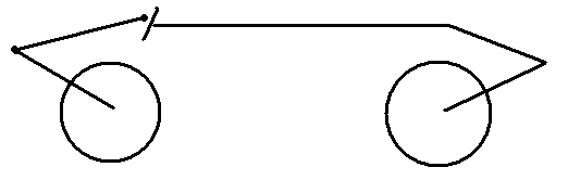

Немного оффтоп. решил прикинуть как будет выглядеть полноподвес-тандем B2B в солиде, вот и по запаре сделал переднюю подвеску как у флевобайка, а заднюю точно такую же, но развернутую в обратную сторону (без рулевой колонки соответстенно). Так можно делать или лучше не стоит?

а угол рулевой какой? флево-подвеска у заднего будет работать не гуд... надо схему смотреть

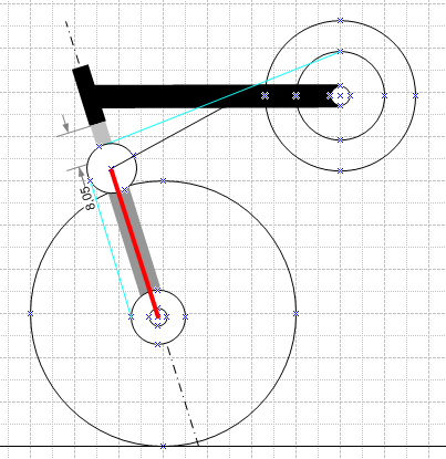

Трейл и угол думаю делать немного меньше, чем у обычного велосипеда. Схемка на скорую руку, извиняюсь за качество :) Просто в солиде моделька пропала, а перерисовывать долго.

задняя подвеска хреново будет работать - весь удар будет жестко передаваться на раму
И еще:
1. тандемы любят жесткие ферменные рамы
2. центр тяжести желательно сместить ближе у заднему колесу - хотя бы 50х50, или, желательно, 2/3 веса на заднее колесо, я думаю...

1 да, я просто рисовал побыстрее. Делаю ферменную.
2 Хм, а зачем?

для управляемости

Имя: Юрий
Ага, ясно.
Вот странно, но мне кажется, что сделать нормальную заднюю подвеску для полноприводного тандема B2B сложнее, чемпереднюю для переднего привода.
Тимофеев Юрий.
Блог: http://www.bent.lv
 Заголовок сообщения: Re: Подвеска на переднем приводе - как сделать?
Номер сообщения:#48  Непрочитанное сообщениеДобавлено: Ср фев 10 2010 19:45
нет, проще
