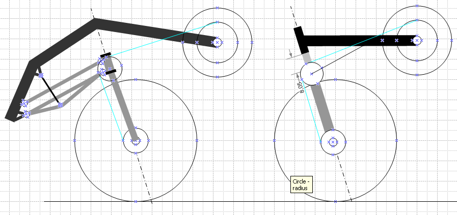

ясно, тогда вот вариант на параллельных рычагах:
справа, для сравнения, мой вариант

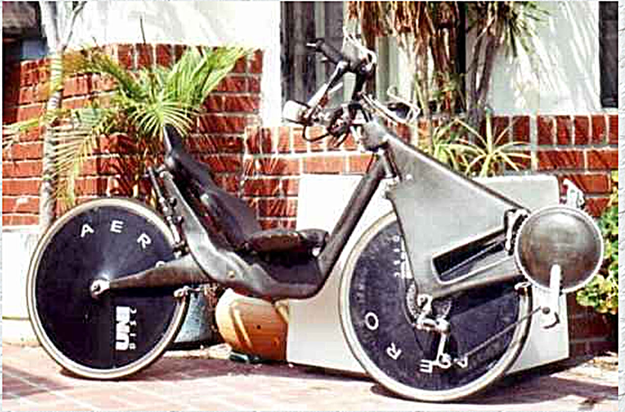

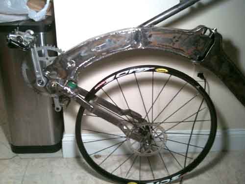

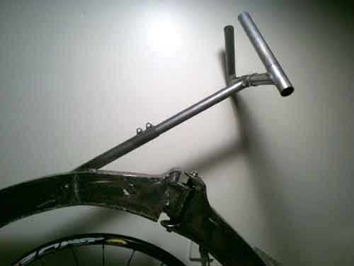

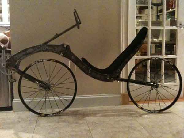

Вот классный полноподвесный переднеприводный лигерад Тома Трейлора: http://traylor_fwd.home.mindspring.com/carbon_fiber.html
Это углепластиковый лигерад с рамой типа "монокок", с ПОЛНОЙ подвеской и передним приводом с подвижной кареткой. Передняя подвеска реализована на двух параллельных рычагах, запрятанных где-то в районе рулевой колонки. Но смысл тот же - это параллелограммка!
Вставлю пару увеличенных картинок:

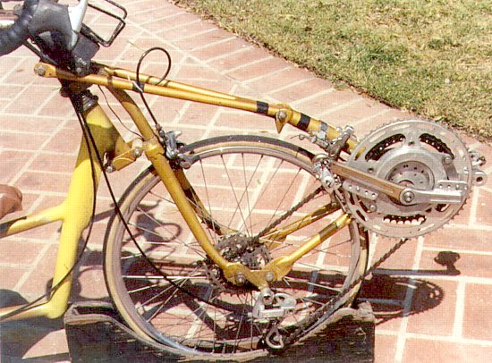

еще вариант:
http://www.youtube.com/watch?v=dJl9h7XjMcg
и еще:

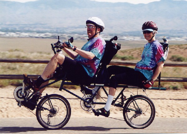

Вот интересно:
если сместить вперед по раме стакан и выставить его под таким же углом и с таким же трейлом, как у обычного велосипеда, будет ли он управляться как обычный? Или это все же будет флевобайк и он не будет применим для тандема?
Тимофеев Юрий.
Блог: http://www.bent.lv
 Заголовок сообщения: Re: подвеска на переднем приводе - как сделать?
Номер сообщения:#33  Непрочитанное сообщениеДобавлено: Сб фев 06 2010 19:01
1. в первом приближении для тандемов при равных углах рулевой нужен больший трейл, пропорционально увеличению базы - это для ловли баланса на маленьких скоростях
2. Для тандемов нужен более-менее вертикальный угол рулевой, так как при пологих углах, типа как на Flevobike (45 градусов) и Zockra (55 градусов) на тандемах с передним приводом каретка будет стремиться "лечь" вправо или влево, и чем больше трейл и более пологий наклон рулевой, тем больше она будет это хотеть сделать. Удержать руль на прямой без резинок будет трудно.
Поэтому для тандемов нужен вертикальный угол рулевой - как на обычном велосипеде, или даже больше. Это мое мнение.

Понятно. Т.е. если довести трейл и угол стакана до велосипедного или даже меньше, то вот такая амортизация, предположительно, вполне может быть управляема, я верно понял?
Тимофеев Юрий.
 Заголовок сообщения: Re: Подвеска на переднем приводе - как сделать?
Номер сообщения:#35  Непрочитанное сообщениеДобавлено: Сб фев 06 2010 19:25
Если обеспечить достаточyую жесткость и легкость, то вполне.
народ как-то ездит:

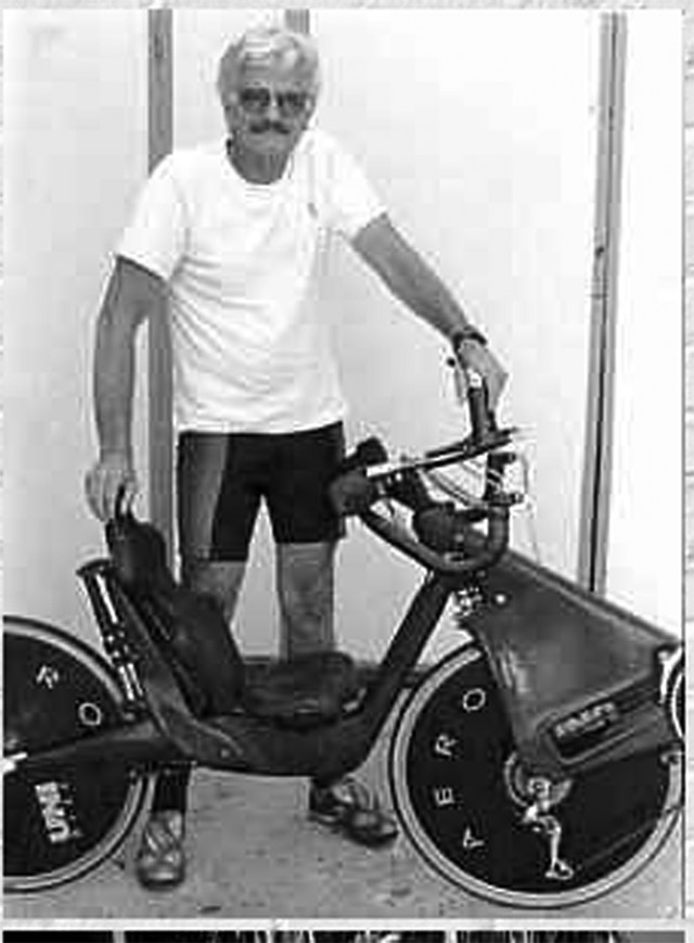

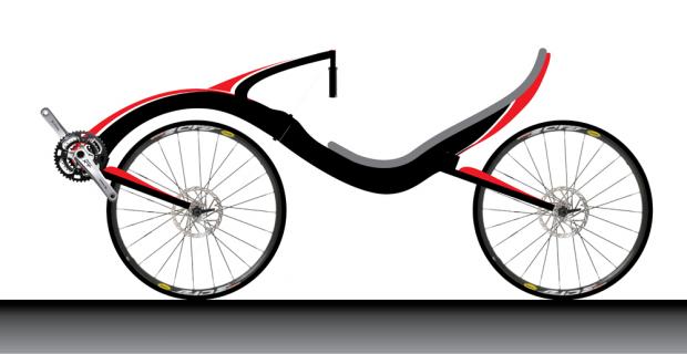

Еще вариант - подвеска Тома Трейлора:
Номер сообщения:#39  Непрочитанное сообщениеДобавлено: Вс фев 07 2010 20:08
Это не еще один а старый вариант Тома Трейлора так сказать искания на пути к законченному виду в варианте карбон идею которой стырили в круизбайке :)
Номер сообщения:#40  Непрочитанное сообщениеДобавлено: Пн фев 08 2010 16:28
Сообщения: 14154
Йо, а как оно работает? :shock: :shock: :shock:
