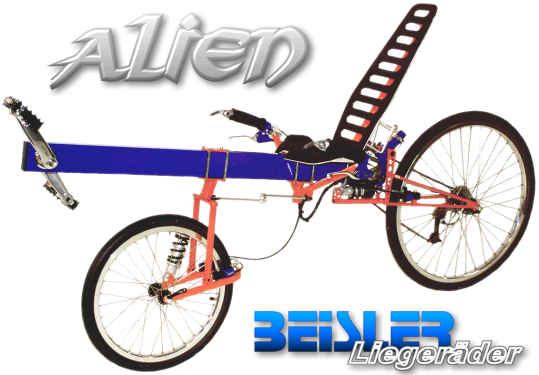

Номер сообщения:#21  Непрочитанное сообщениеДобавлено: Пт янв 15 2010 02:53
Источник: http://www.beisler-online.de/liegerad_datenblatt.html

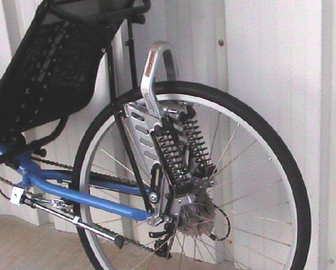

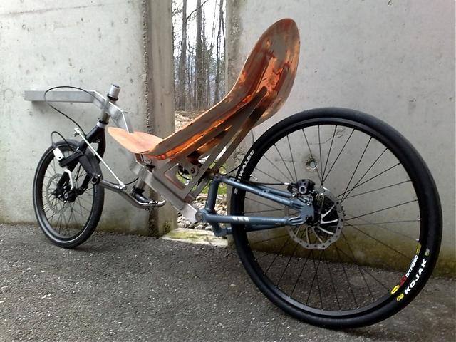

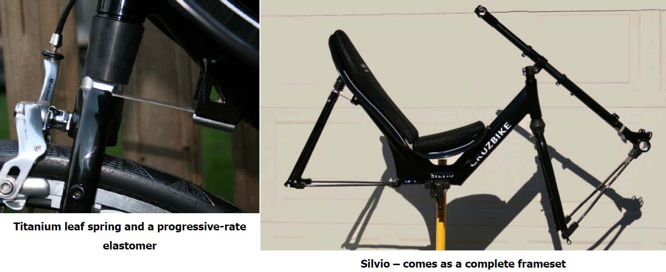

Вот еще простая и очень легкая короткоходная подвеска с Cruzbike Silvio:
 Заголовок сообщения: Re: Задняя подвеска: варианты исполнения
Номер сообщения:#24  Непрочитанное сообщениеДобавлено: Чт янв 28 2010 10:57
Только работать эта подвеска практически не будет.
Номер сообщения:#25  Непрочитанное сообщениеДобавлено: Чт янв 28 2010 11:37
если есть 2 см хода, то это уже подвеска - для спортивных аппаратов зачастую больше и не надо
Номер сообщения:#26  Непрочитанное сообщениеДобавлено: Чт янв 28 2010 11:41
Я не про величину хода. Я про траекторию. Колесо идёт вверх-вперёд, а неровности стремятся отвести колесо назад. Линия работы подвески составляет значительный угол с линией воздействия дорожных неровностей, а в идеале они д. б. параллельны.

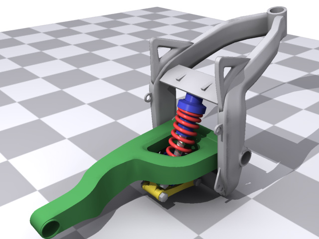

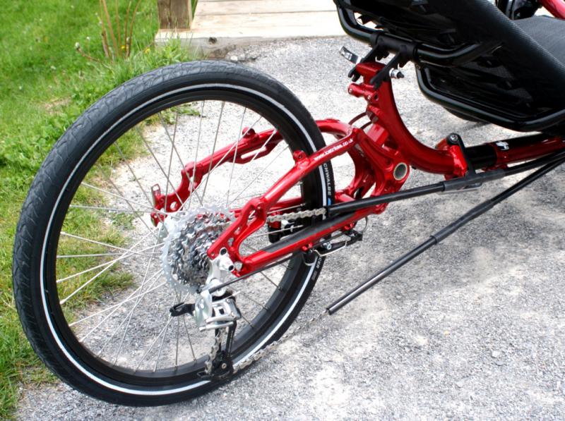

Простая задняя подвеска на эластомере, но посмотрите, какое классное решение!
Подвеска "отстегивается" ремешком за секунду, что позволяет быстро сложить подвеску!
Номер сообщения:#28  Непрочитанное сообщениеДобавлено: Ср фев 17 2010 20:47
если чесно то не совсем понятно--вроде видно два сайлент блока и резиновое кольцо. но как работает не совсем понятно. да и раскачка при педалировании будет или нет?
Номер сообщения:#29  Непрочитанное сообщениеДобавлено: Ср фев 17 2010 21:00
раскачки не будет, а работает так - отстегивается "репейник" и маятник отводится вниз, под лигерад

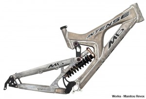

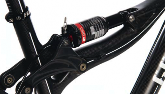

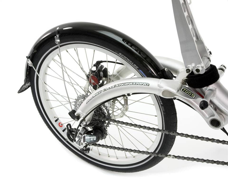

Заслуживающий внимания механизм задней подвески от ICE:
Номер сообщения:#39  Непрочитанное сообщениеДобавлено: Ср май 19 2010 21:33
а где аморт?!
Номер сообщения:#40  Непрочитанное сообщениеДобавлено: Ср май 19 2010 23:50
красная "резинка" - это и есть аморт, а точнее - эластомер
