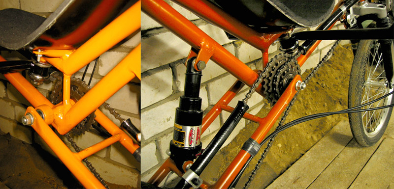

В целом, во все времена, кроме адекватности реакции на неровности дороги, подвеска характеризовалась адекватностью траектории заднего колеса и реакцией на педалирование. Исходя из того, что мой рекмбент создавался для шоссе, где траектория хода заднего колеса не имеет столь важного значения, я решил обратить внимание при проектировании на нивелирование реакции задней подвески на педалирование. Так родилось решение совместить ось промежуточного вала с осью подвески:
Номер сообщения:#4  СообщениеДобавлено: Пт сен 21 2007 18:24
Зато при такой схеме при сильном нажатии на педали ты сжимаешь подвеску. На серьёзных велосипедах такую схему не используют.
