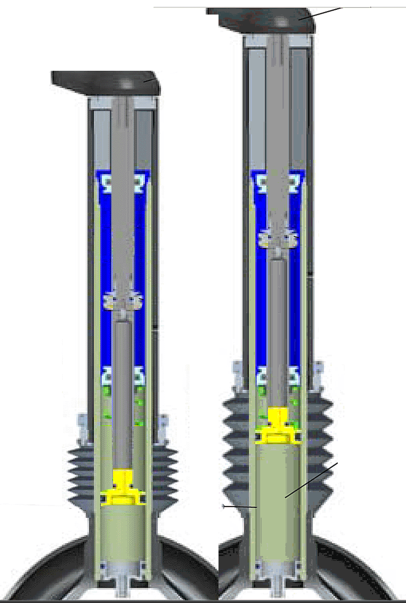

А вот и схема этой вилки в разрезе:

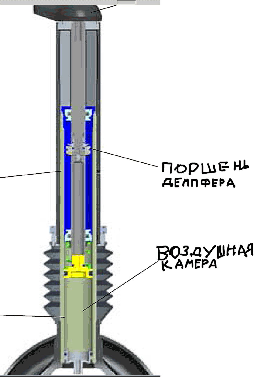

Вот схема вилки, продавленной примерно на половину хода и для сравнения - разжатой вилки:

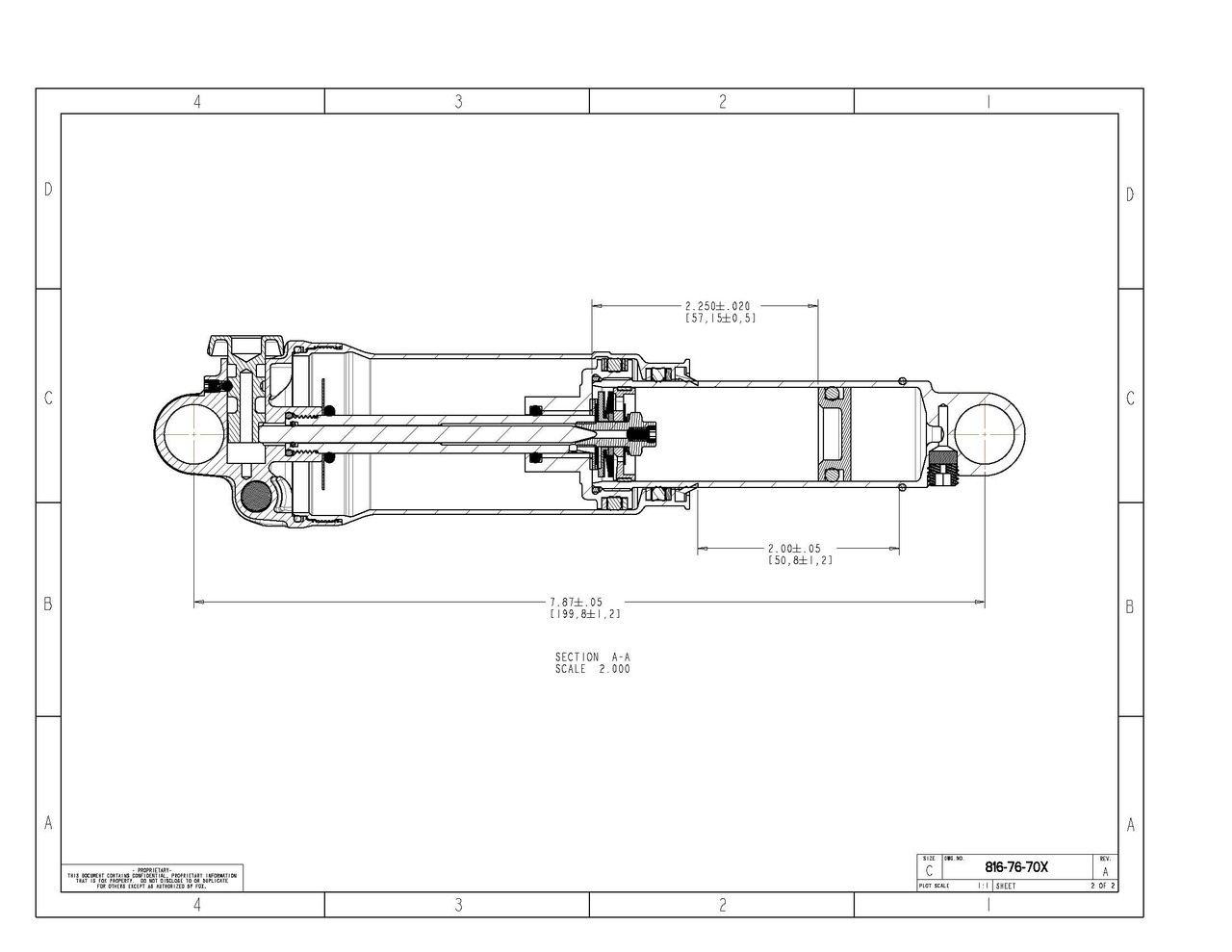

Синенькое - это картридж демпфера, заполненный маслом, а гениальность его вот в том, что объем демпфера не изменяется при ходе вилки. В обычном демпфере при вдвигании штока внутрь демпфера создается избыточное давление, созданное добавлением объема штока к объему демпфера, и для его компенсации требуется оставлять какой-нибудь пузырек воздуха, как это было в первых Lefty или простых задних амортизаторах. Сейчас практически в любом хорошем заднем амортизаторе этот момент реализуется разделением камеры демпфера на масляную и воздушную с плавающим поршнем, разделяющим две среды. При вдвигании штока объем масляной камеры демпфера растет и поршень немного сдвигается в воздушную сторону. Вот, например, схема амортизатора Fox Float в разрезе, в правой части амортизатора виден плавающий поршень:
Гениальность вилки Fatty заключается в том, что объем демпфера не изменяется - шток просто проходит насквозь демпфера. Да, он сложнее в реализации, чем простые амортизаторы, но факт в том, что инженерам фирмы Canondale удалось реализовать демпфер и воздушную камеру в одной трубе штока вилки. Это замечательно. А нам, как самодельщикам, только остается использовать готовое красивое решение.

Перевернутый двухтрубный амортизатор... :shock:
