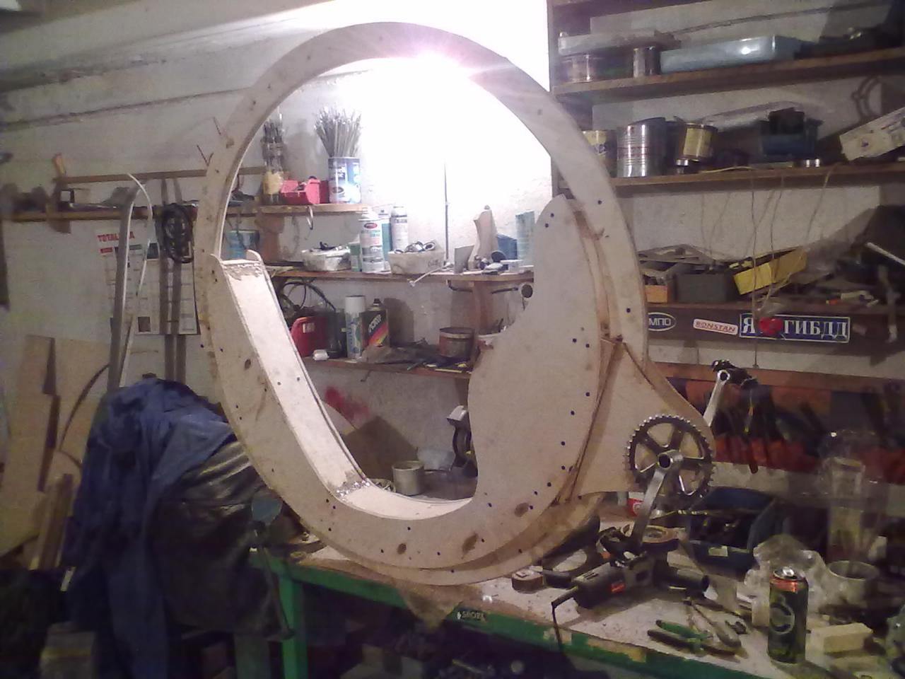

Давно хотел сделать какое-нибудь транспортное средство из дерева(фанеры). Еще весной прошлого года начал рисовать эскизы, наконец, что называется "руки дошли". Медленно и неспешно начинаю собирать. Уже готово колесо. рама почти склеена. Осталось приклеить опорные площадки для роликов, и можно начинать "вылизывать". Я все везде делал с большим запасом на это самое "вылизывание", руководствуясь тем, что состругать лишнее всегда можно, а вот нарастить что-то огромная проблема. (приварить и запилить шов не получится :D ) Сейчас рама выглядит очень квадратной, это потому, что все С ЗАПАСОМ, в конечном варианте она будет округлая и вообще без углов. я даже руль уже приклеил, чтобы обрабатывать все вместе, и в конечном итоге, рама будет смотреться как одна деталь цельной и монолитной.

Офигеннейшая идея!!! :o :idea: :idea: :idea:
Мне интересно: как будет согласовываться система с колесом: черезо что? :?:
Ведь при таком диаметре hubless-колеса нужно применять очень высокую передачу,
чтобы набрать минимальную скорость!
Я смотрю "покрышка" (чёрненькая) уже готова...
С шатунов на ролик цепью, а с ролика на большое колесо - фрикционный.
да. это шланг. просто разрезан вдоль и наклеен(не очень удачно. Буду переделывать) на фанеру. снаружи он покрышка, внутри - беговая дорожка для роликов. Кстати, посоветуйте, чем приклеить резину к фанере? пробовал эпоксидкой - местами держится, но большая часть отвалилась.

а зачем внутри наклеил, потери будут- у тебя получается два пятна контакта тогда- с асфальтом и внутри колеса(
подшипники то жёсткие- а это у тебя монстроидный подшипник! как и все хаблес колёса...
88 клей попробуй!!

лучше шланга пока ничего не придумал. придумаю - переделаю.

88 клей не годится. Он менее прочен на отлип. Я в работе применяю "Момент",Хенкель. Получше, но существеннее дороже. Только соблюдай ИНСТРУКЦИЮ. Самое лучшее это цианакриловые клеи. ("Секунда", "Слон" и т.д. но ДИКО дорого). Эпоксидка раскрошиться, не эластичная.
Проект просто "БОМБА". Жду завершения. Видел что делают по ходу и сзади опорные колесики от опрокидования, еще и боковые были. Все на мотоциклах. Ты поосторожнее на испытаниях и с горки, ну и в горку. :!:
А что если использовать обычные покрышки с кевлапровым кордом? еёж можно как угодно сгибать...
да и на больший радиус она вроде б ложится- вот и порезать несколько и срастить в длину ! нитки-клей-заплатки-на разрыв навулканизировать кусок резины...
камеру проще простого срастить. как думаете, получится сделать на мягком ходу его?
Боюсь фанера от металлических роликов раскрошится, если ей торец не закрыть.
Добавлено через 4 минуты 5 секунд:
камеру проще простого срастить. как думаете, получится?
тогда нужно обод делать с бортиками. а вообще мысль отличная, может применю но попозже после первых испытаний. а если типа шоссейной трубки сделать? чтобы не делать бортики.
