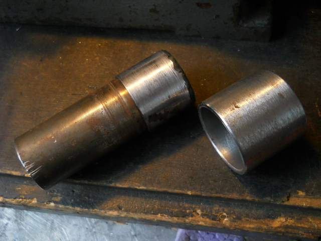

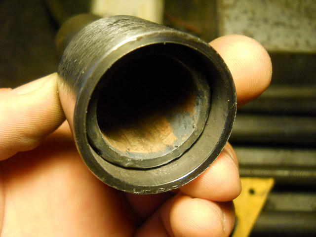

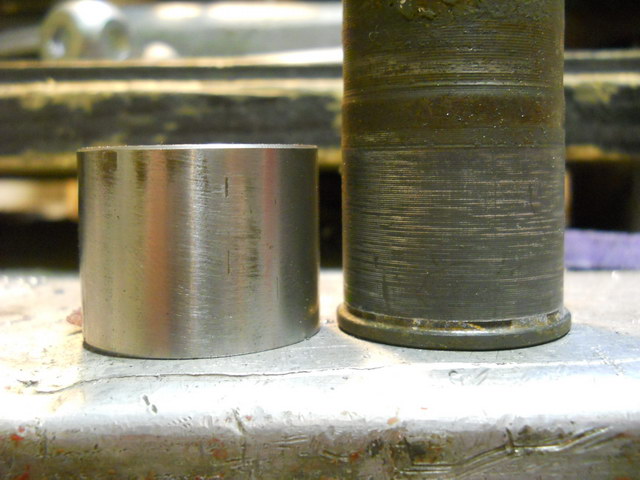

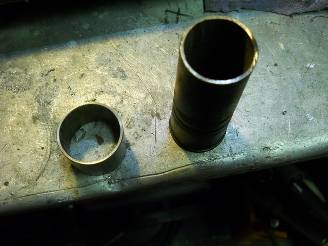

Шток собирается из того, что есть... А есть обрезок штока от одной вилки и еще одна вилка с гнутым штоком - от нее я возьму только верхнюю, ровную часть штока, а потом сварю вместе две половинки. В основании шток имеет внешний диаметр 30 мм и внутренний - 25,5 мм. Как я считаю, место, где будет своего рода "корона" вилки, долно быть побольше диаметром и покрепче. Для этого я наварю на вилку кусок замечательной хромосилевой трубы 38х2,5 мм, а так как ее внутренний диаметр только 32,9 мм, то между штоком и замечательной трубой я проложу прокладку толщиной 1,5 мм из трубы 32х1,5 мм.

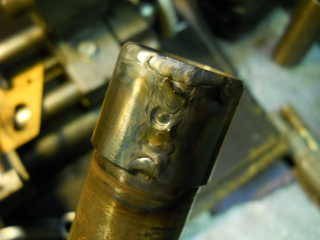

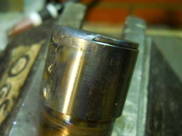

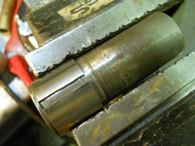

Надеваю на обрезок штока на место, где была корона, прокладку и провариваю ее по разрезу, потом еще привариваю ее к нижней части штока, чтобы было прочнее. Корона в этом месте была высотой 22 мм, но прокладку я сделал высотой 25 мм, так как обычно нижнее упорное кольцо рулевой колонки забивается на место долго-долго, да и вообще слишком уж оно там обычно крепко забивается, на мой взгляд - больно уж много под него места выделено на штоке. В общем, прокладка будет высотой 25 мм.

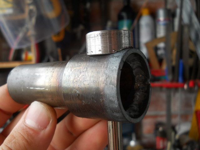

Внешнее кольцо короны я "рисовал" высотой 30 мм, стремясь уменьшить общую высоту амортизационной вилки, но, как я сейчас вижу, из-за больших обойм подшипников на короне остается мало места до краев, что может быть чревато концентрацими напряжений, так что высоту этого места я увеличу до 32-35 мм.

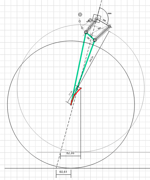

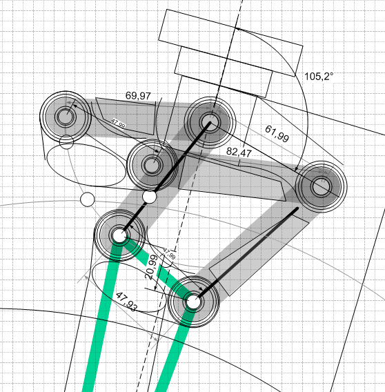

Подвеска получается плотно закомпонованной:
Две недели уже рисую эту вилку, а все не устаю удивляться новым открытиям. Вчера, например, обрнаружил, что линки в виде буквы "Н" придется делать сложной формы, так как они здорово пересекаются с... как их назвать? с коромыслами... нет... в общем, с той фигней, которая будет приделана к штоку и с той частью вилки, где уже прикреплены ноги вилки.
Перебрал несколько вариантов расположения подшипников и пока остановился на этом, с подшипниками в теле вилки, а не в линках, так как для расположение подшипников в теле линков хоть и более правильно в плане уменьшения люфтов, но требует фрезеровки линков, что для меня пока недоступно.
А в патрон универсала линки нельзя зажать? Вроде они не очень большие.
 Заголовок сообщения: Re: Изготовление параллелограмной вилки
Номер сообщения:#6  Непрочитанное сообщениеДобавлено: Вт июл 05 2011 14:43
Большие - не влезут. Универсал точит узлы до 130 мм диаметром над станиной, а самый мелкий линк будет описывать окружность диаметром 146 мм.
Номер сообщения:#7  Непрочитанное сообщениеДобавлено: Вт июл 05 2011 15:15
Да, проблема, хотя может это и к лучшему. В смысле центрировать каждый линк в патроне замучаешься. Лично я бы поставил вместо резцедержателя какой-то технологический зажим и крепил туда линки, а в патрон зажал резец. Тогда мучиться придется только один раз, при заточке и выставлении резца.

Что-то на картинке сильно дохрена шариниров...
Номер сообщения:#9  Непрочитанное сообщениеДобавлено: Вт июл 05 2011 15:25
Два положения и несколько промежуточных точек. Кому будет надо, тот разберется. И так довольно жырно.
Номер сообщения:#10  Непрочитанное сообщениеДобавлено: Вт июл 05 2011 15:27
Сообщения: 14158
А, разобрался. Ух!

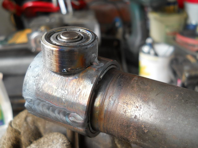

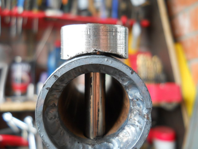

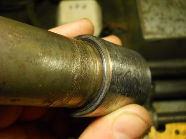

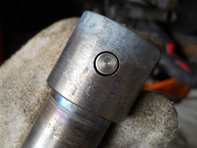

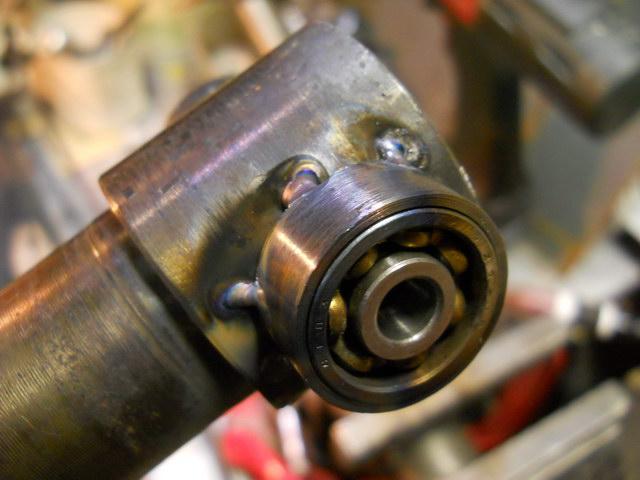

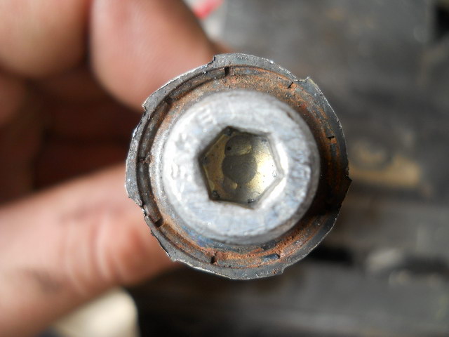

После обточки на станке внушняя втулка была напрессована на шток и обварена снизу:

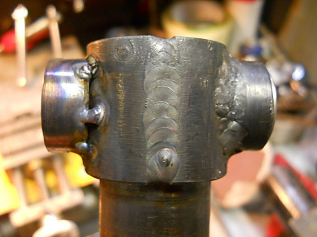

Первая чашкаприхвачена и отцентрирована:

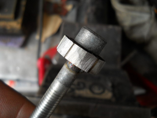

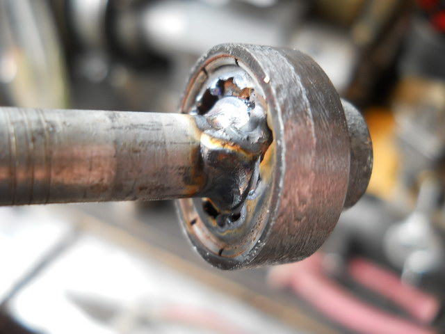

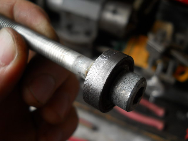

При сварке первой чашки водшипник не вытаскивал - надеялся, что чашку тогда не поведет. Расчетне оправдался - чешку все-равно сильно повело, а подшипник умер от перегрева :(. Сделал из этого подшипнику "шкрябалку-развертку", коей и развернул поведеную чашку:

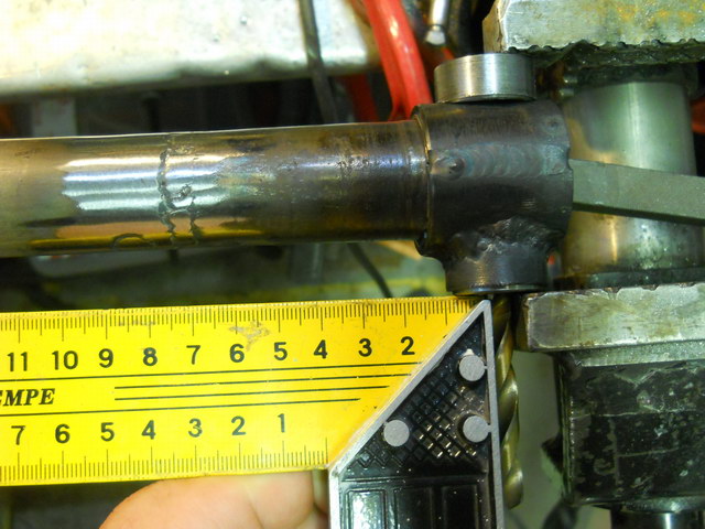

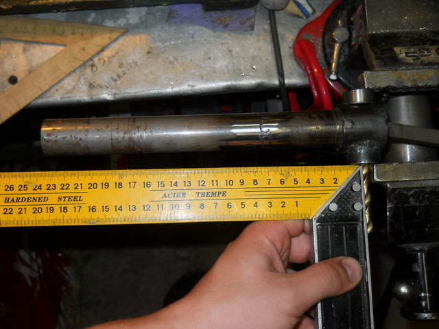

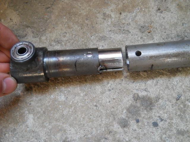

Перед следующей операцией удлиннил шток. Для центровки второй чашки использовал уже подшипники не 22х8, а 22х7, которые не жалко, а для центровки второй чашки использовал сверло диаметром 7 мм, втавленное в подшипники, угольник и штангельциркуль. Штангелем мерял расстояние от штока до угольника на вершине штока и у основания, перпендикулярность оси штоку, короче. После прихваток второй чашки вынул все подшипники и проварил чашку, потом развернул посадочное место "шкрябалкой-разверткой".
Итог - операция заняла слишком много времени, надо продумывать более быстрый способ изготовления короны с посадочными местами под подшипники. Фрезеровка должна быть быстрее. Для любителей потыкать носом в этот факт отмечу, что изготавливается рабочий МАКЕТ вилки, который можно, если что, в нужном месте самому разрезать и поправить.
"Шкрябалка" понравилась.
