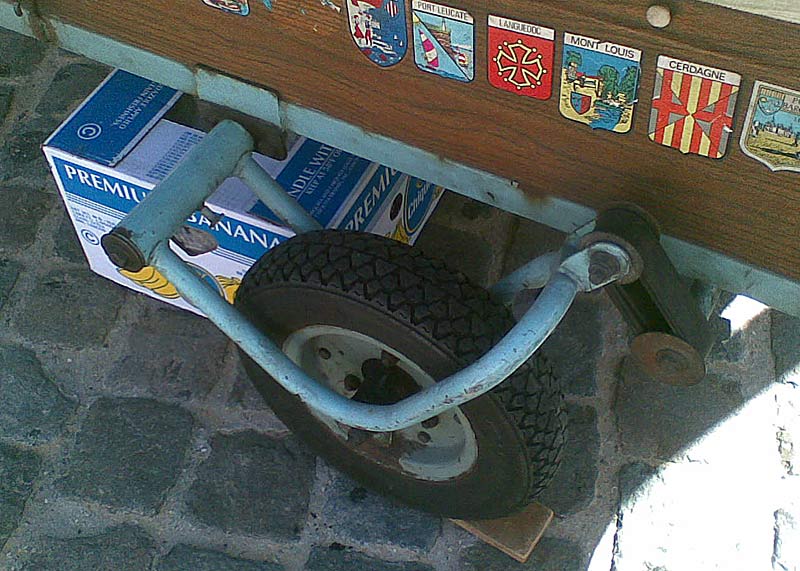

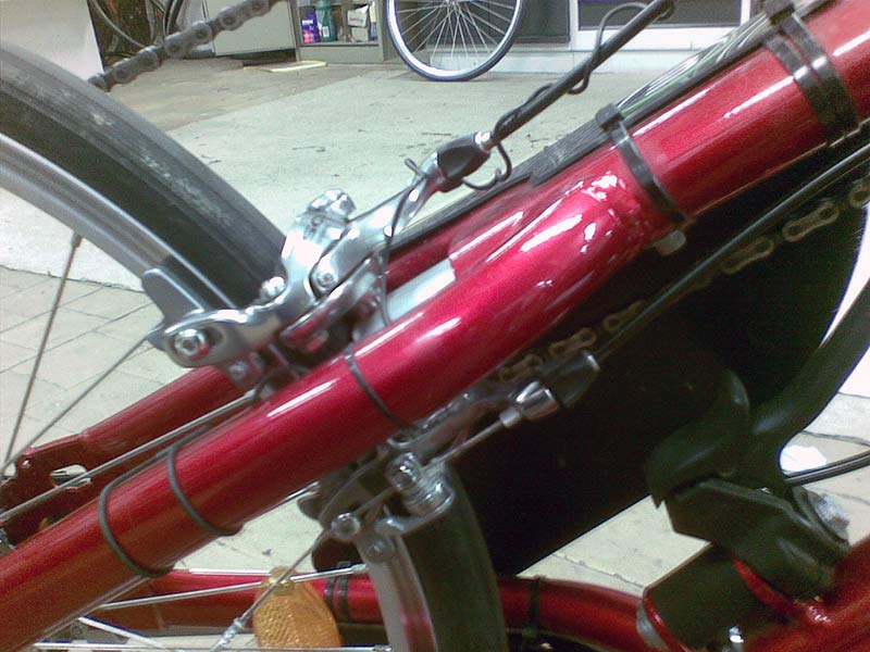

Леш, приветствую все твои начинания. Может помогут нек. конструкт. решения от других конструкций? Вот усиленные двойные тормоза на переднем колесе и простейшая подвеска задних колес.
