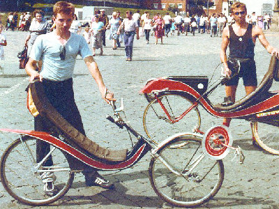

Кстати, не согласен с Gek`ом - есть примеры изготовления велосипедных рам из алюминия, гнутых в "кустаных домашних услових":
Никита Ватин, вы его хнаете - Изображение
Конструкции Никиты Ватина здесь
 Заголовок сообщения: Re: Узлы из листа
Номер сообщения:#15  Непрочитанное сообщениеДобавлено: Вс май 23 2010 10:50
Сообщения: 14158
У Ватина гнутые из алюминия лишь некоторые детали. А самые ответсвенные узлы - из классической стали.
