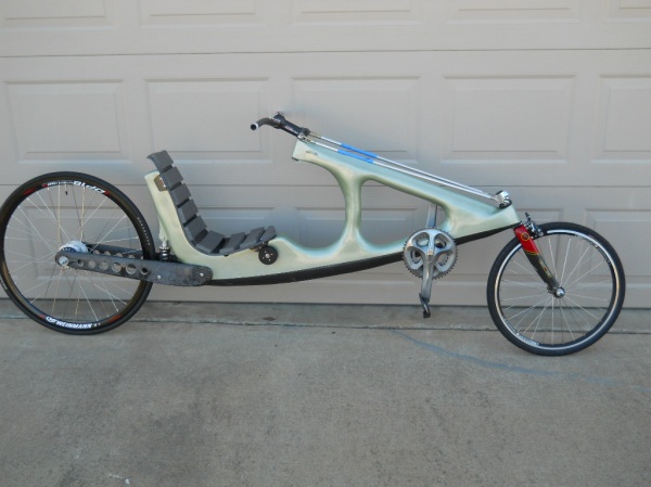

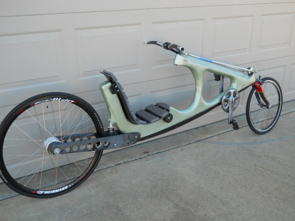

Думаю сделать что-то похожее (без подвески только)
И да, если сделать "передний треугольник" целиковым - это выходит та самая "разводящая вставка" хыхы.

Дизайн кокпита с силовой удалёнкой на длиннобазнике, но при этом не шурикенский кардан, это здорово!
Не думал о таком, "Вау!", что сказать!!! :o :clap: Удивил, реально! Хотя казалось бы, чем нас искушённых и незашоренных можно ещё удивить :) ...
У меня мысли сделать её более "головастой" плюс охватывающей и нижнюю область работы ног.
А вот некое отверстие спереди между ногами думаю оставить: для уменьшения влияния бокового ветра и некоторого взаимного перетекания воздуха между работающими ногами, для улучшения аэродинамики.
P.S.: кресло с поперечными щелями я копировать не стал бы. Для позвоночника плохо.

сделать что-то
Не очень понятно какой кочергой у него руль поворачивается. И для тебя кажется высоковата каретка.
 Заголовок сообщения: Re: Длиннобазник-мидрейсер
Номер сообщения:#4  Непрочитанное сообщениеДобавлено: Ср июн 11 2025 12:17
Сообщения: 13759
Шурикен, какая кочерга? :shifty:
Там "удалёнка", с двумя тягами и двумя колонками!
Номер сообщения:#5  Непрочитанное сообщениеДобавлено: Ср июн 11 2025 12:18
двумя колонками
бля где вторая колонка пот каким углом стоит по какой траектории руль движется, умник ёптыть!

Рулевая колонка и колонка передней вилки под странным углом расположены относительно друг-друга.
Может их параллельно забабахать?
Номер сообщения:#7  Непрочитанное сообщениеДобавлено: Ср июн 11 2025 12:25
Сообщения: 13759
Углы действительно специфичные...
Но всяко не "кочерга". :-)

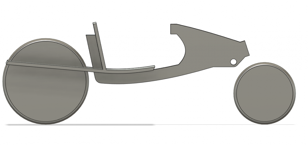

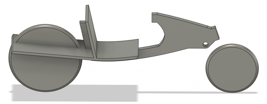

Вот, примерно набросал:
У него "передний треугольник" обязан быть с кочергой и как-то неудобным положением рук - из-за стандартный длинных шатунов.
С шатунами в ~100мм руль можно отодвинуть от тела на ~150мм без конфликта с коленями, и каретку можно сделать гораздо ближе к колесу и одновременно относительно низкой.
У меня тут главная идея - помимо тейлбокса (который тут недоработан пока), я думаю сочетания очень коротких шатунов, каретки чуть выше кресла, сочетание "крылоообразной" формы главной сэндвич-плиты (седло + "перья") должно очень хорошо улучшить аэродинамику *под* телом, а тейлбокс сделаю пошире где-то на 5см за счёт каплеобразной формы как я раньше хотел - так оно более-менее работает, при этом "хребет" рамы будет работать как пунсон для выгиба сэндвича-кресла спереди, а "структурная колёсная ниша" - сзади...

примерно набросал
Ты слишком запифагорил компоновку!
Номер сообщения:#10  Непрочитанное сообщениеДобавлено: Ср июн 11 2025 19:58
примерно набросал
Да норм у него компоновка, "среднебазник" вообще околооптимален по всем параметрам, и с жёстком 20" вилкой каретка и кресло в абсолютных значениях невысоки относительно.
Просто я уже определился с общими параметрами и уже начинаю "ловлю блох" с оптимизацией аэродинамики, и ещё попробовать бедра позакрытии хочу, интуитивно я порядочно "пригибаюсь к рулю" и это позволяет более мощно педалить. Может дело в другом, правда... Может ещё с тренажёром поиграться...
