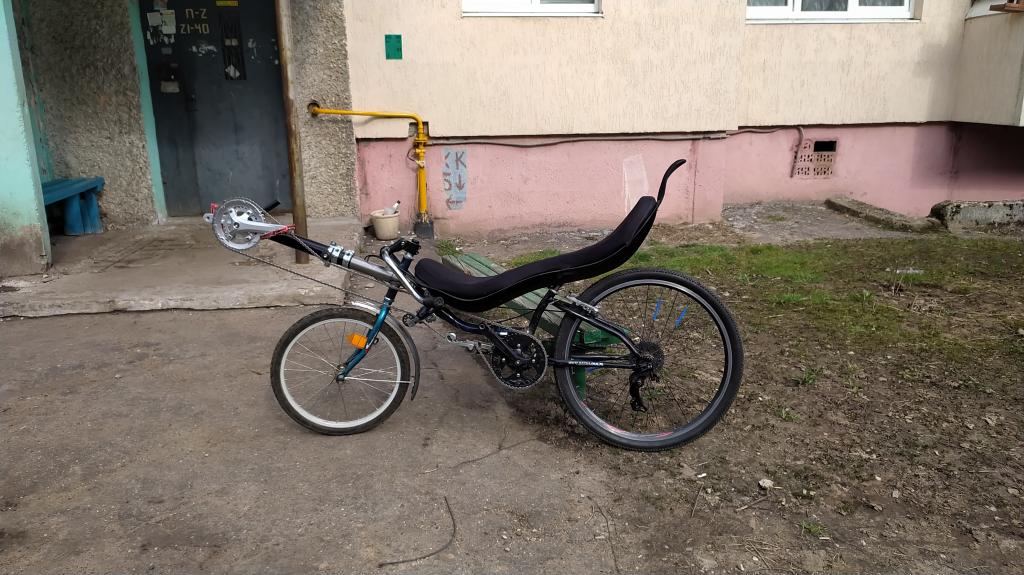

Добрейшего времени суток, велолюбители и бывалые лигероводы. Идеей лигерадов зарорелся ещё в 21 году, но то одно, то другое, то третье... Так до реализации задумки дошел только к 23 году. В общем, это мой первый проект, тут определенно много косяков, и неудачных решений, но я в процессе их осознания и как следствие их устранения. Лигерад на данный момент не удовлетворяет меня в удержании скорости, видимо тут проблемы с потерей энергии на левой системе, а может и просто в моей физподготовки, ибо пользую таковую технику впервые и возможно нужно привыкнуть к ней. Рабочее название аппарата "VIVI"
На сообщения могу отвечать долго, ибо ещё не разобрался как тут все работает..
Добавлено через 1 час 54 минуты 54 секунды:
Поспособствует ли перевод трансмиссии на беспрерывный вариант (от выносной каретки до заднего колеса) понижению расхода энергии на педалирования и как следствие увеличение комфорта и скорости легирада
как ответить в теме, я уже ничего не понимаю, один раз ответил, а потом удалил,а после этого что бы не писал не отображается(
Комментарий к файлу: Так он выглядит в сложенном виде, тут не хватает выносной каретки и руля, что в принципе никак не мешает складывать и укладывать его в 32л портфель, ну а что касается лежака, то его в подмышки и усё
Комментарий к файлу: Одна из первых итераций этого лигерада, так как хотелось понять, способен ли он ездить.. кроме того было выяснено, что аватар в моей компановке без дополнительных вложений крайне сомнителен и неудобен, особенно когда лигерад на горке с места заваливается, чем передавливает большой палец
Да, но на копейки.
100%, у вас "некатящая" передняя покрыха диаметром 20", на которую приходится 60+ процентов веса, что резко повышает сопротивление качения. Вы наверно её еще накачиваете поменьше, чтоб не так колбасило?
Из заведомо катящих покрых на 20" я знаю только Continental Urban, были на Алиэкспрессе за 2 тыщи с небольшим штука, но они шириной 40мм (не шоссейные, но и порядочно поуже чем ваши).
Неплохие от швальбы есть, но если найдёте ща...
Соббсна, за счёт этого лигерады такой классической компоновки обычно не сильно быстрее обычных великов - даже дорожных гибридом, не говоря уже о шоссерах.
Заведомо быстрее только либо гоночные хайресеры с шоссеныйми покрами (и очень важны аэроколёса), либо лоурейсересы где эффект покры покрывается лучшей аэродинамикой.
Почти все остальные дизайны лигерадов, если без обтекателей (что отдельная и очень сложная проблема) - как правило комфортнее, но не быстрее, и очень сильно проигрывают по проходимости "сидячим" великами при прочих равных если без полной подвески как минимум.
Нет. Не поспособствует. У вас реализована отличная тандемная трансмиссия, которая позволяет существенно расширить диапазон передач, и подобрать под себя оптимальный вариант.
Стоят очень длинные шатуны. 175 мм? Такие будут провоцировать быструю утомляемость и создавать повышенную нагрузку своей большой амплитудой. Да, теоретически, такой рычаг как-бы помогает провернуть гигантскую звезду, но это вы делаете в кредит у самого себя, т.к. придется отдавать с процентами, больше энергии на болтанку ногами. Отсюда проявится повышенная утомляемость и как следствие - потеря скорости.
Попробуйте на правой системе большую звездочку, а на левой заведомо поменьше. И ведомую систему более человеческую 38-40Т, при шатунах 152 мм. Сразу станет легче. И энергии будете отдавать меньше при той-же скорости, что на шатунах 175 мм.
Тракторную резину с переднего колеса уберите. Она дает бешеное сопротивление при езде. Давление в колесах повыше. У меня на 20", порядка 7-8 атм., накат сразу улучшится.
А так, лигерад отличный, тем более для первого проекта.
Значит, если поставить 24-26 колесо с более подходящей покрышкой, которая улучшит показатель сопротивление качению, то ситуация может измениться, а в будущем при добавлении багажника и как следствие доп веса на задней части лигерада, произойдет перебалансировка центра масс и она(ситуация с накатом) изменится в лучшую сторону, я вас правильно понял?
Добавлено через 6 минут 59 секунд:
Да, к сожалению сейчас стоят такие, а значит, будем пробовать заменить на более подходящие, что вы посоветовали, ибо ноги забиваются довольно быстро, что не есть хорошо. Возможно стоит ещё немного опустить выносную трубу, но это пока подождёт.
Там не тракторная резина, но гравийная, когда ее брал, очень напомнило покрышки от бмх.
Надеюсь если накачать ее до верхнего предела, может что выйдет, завтра буду пробовать)
Спасибо большое за вашу оценку, надеюсь у меня выйдет довести его до ума и как следствие разогнать до средней 30кмч)

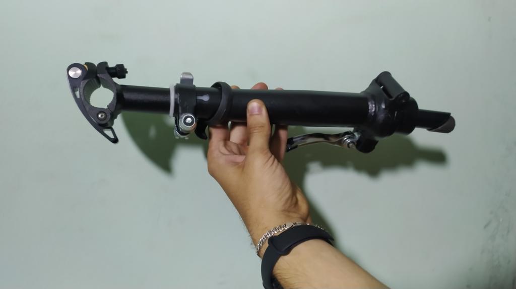

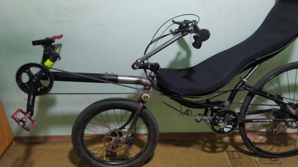

Изменил механизм рулевой, на боле простой и легкий, дополнительно избавился от хомутов на выносной трубе в пользу приваренных зажимов
Поменял местами звёзды на ведущие системе,стало проще стартовать, как наладится погода буду тестировать на большую дистанцию
Комментарий к файлу: Благодаря регулируемому выносу, можно точнее настроить все, хотя это излишне, ибо есть винт ограничитель
Комментарий к файлу: Не знаю, может если будет не в лом, то обычная труба изменится на эту регулируемую/складную рулевую, но есть подозрения, что это излишне. Может пойдет в другой проект

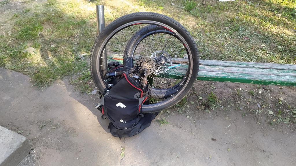

А, баул в одну руку, каретку в другую, руль в третью, а кресло - в четвёртую! Вот это компактность!
Уж покомпактнее чем обычны туринг, кроме того, я под фото писал, что там не хватает выносной каретки и руля так как я их снял, но не потому что их нельзя поставиь, а потому, что на тот момент я вез раму на переварку...
Или вы считаете ,что я приколу колеса не снимал, а вот выносная каретка и руль решил что не поместится, правильно,да?)
