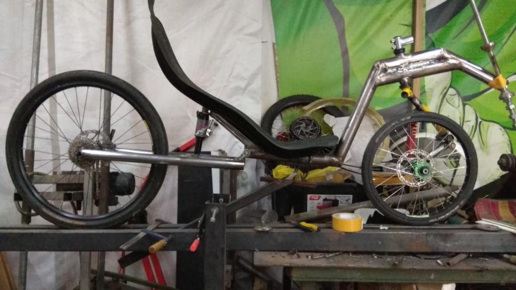

решил собрать всякие разные детальки в единую кучку.
это будет низкий, полноподвесный, заднеприводной двухколесный лигерад.

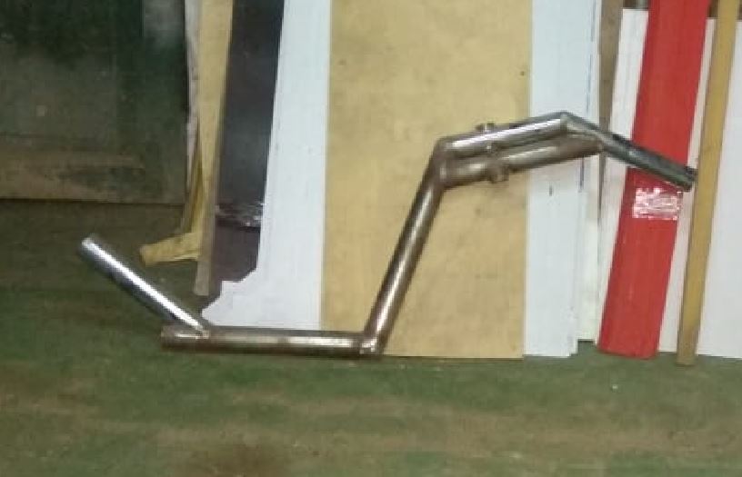

передняя вилка промелькала в теме: viewtopic.php?f=26&t=15510
одноногая, тк справа пойдёт цепь, впритирку.
задняя в этой: viewtopic.php?f=77&t=15543
лежанку поставлю сделанную Ганьшиным, некогда перекупленную у Hofa.
раму сварил дааааавно, уже не помню когда, вытащил ее из самых дальнего тёмного угла.. труба хромоль 50мм
немного угол кареточного бума неправильный, но пока переваривать не буду. сначала обкатаю.

вот подсобрал немного. сел, примерил зад к лежаку- удобно. до рулевой дотягиваюсь ненапрягаясь, руль скорее всего сделаю "Т" образным для пробы, позже сделаю откидным.
вилка всё же немного мешает пятке слева, придётся каретку задирать немного выше , наверное так будет еще аэродинамичнее, но вот насколько удобно будет лично мне-надо пробовать!
из вашего опыта, на сколько сантиметров можно поднять каретку выше задницы (нижней точки сидухи) и поза будет оставаться еще эргономичной?

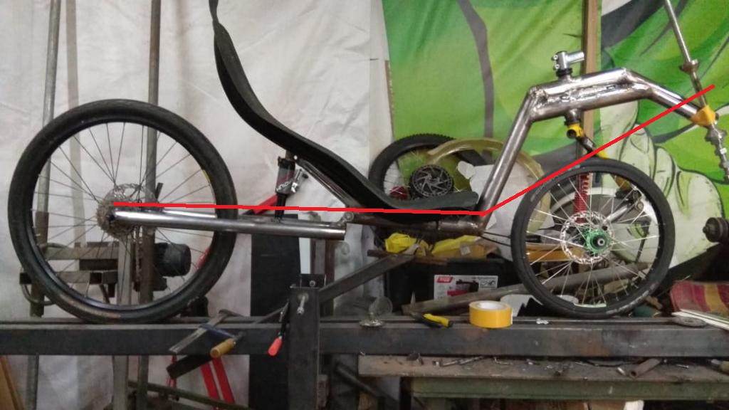

с линией цепи проблем не будет?
 Заголовок сообщения: Re: назовем его "бреветник" или утилитарный стримлайнер для дорог общего пользования
Номер сообщения:#15  Непрочитанное сообщениеДобавлено: Сб апр 18 2020 17:11
Сообщения: 677
Благодарил (а): 12 раз.
Поблагодарили: 45 раз.
Вообщем правильно нарисовал! звёздочка на ~18зубов будет на силовой ветви цепи. Поэтому угол излома по твоему рисунку чуть ниже и чуть назад
Добавлено через 4 минуты 14 секунд:
Возможно придётся чуть чуть приподнять сидушку на 1-1.5см
там всё очень плотно.. но именно там стоять будет звёздочка- поэтому цепь пойдёт ровно без болтания.
И поэтому тебе нужна звезда на 50+Т как минимум, чтоб колесо цепь не цепляло. Доступа к резке нет? Можно тупо вырезать.

Зачем? Отжимающему ролику много зубов не надо... Цепь если даже и пойдет на уровне покрышки цепи, ничего страшно нет.
А передняя система есть только горная.. какая-то дешманская(( наверное можно будет потом поменять в ней большую звезду на вырезанную на плазме.
А на первые выезды хватит и её

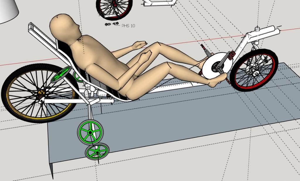

Это ты куда червяк хочешь воткнуть?! В узел крепления боковых колес? Или в рулевую?
Добавлено через 12 минут 29 секунд:
Да, и нюанс:
..Иначе ветер будет очень серьезно будет им рулить. Эффект "контр-флюгера" от переднего диска с отрицательным оффсетом работать не будет, Т.к. он спрятан в корпус.
Альтерантивный вариант, который лично мне весьма интересен (но вряд ли впихнёшь ты) - "рулевое опередние" по типу того же флюгера, которое будет компенсировать подруливание по ветру (через пару боковая сила/трейл - я уже объяснял вроде? Если нет, могу повторить).
Смотри, половина переднего колеса скрыта в теле обтекателя, а если на нижнюю половину сделать отдельный полный обтекатель с небольшим вырезом под покрышку типа как на самолётах первой мировой, то сдвигая его вперёд-назад можем получить изменение бокового центра парусности и соответственно реакцию на порывы ветра.. скажем приделать чуть более длинный "хвостик" сзади колеса??
