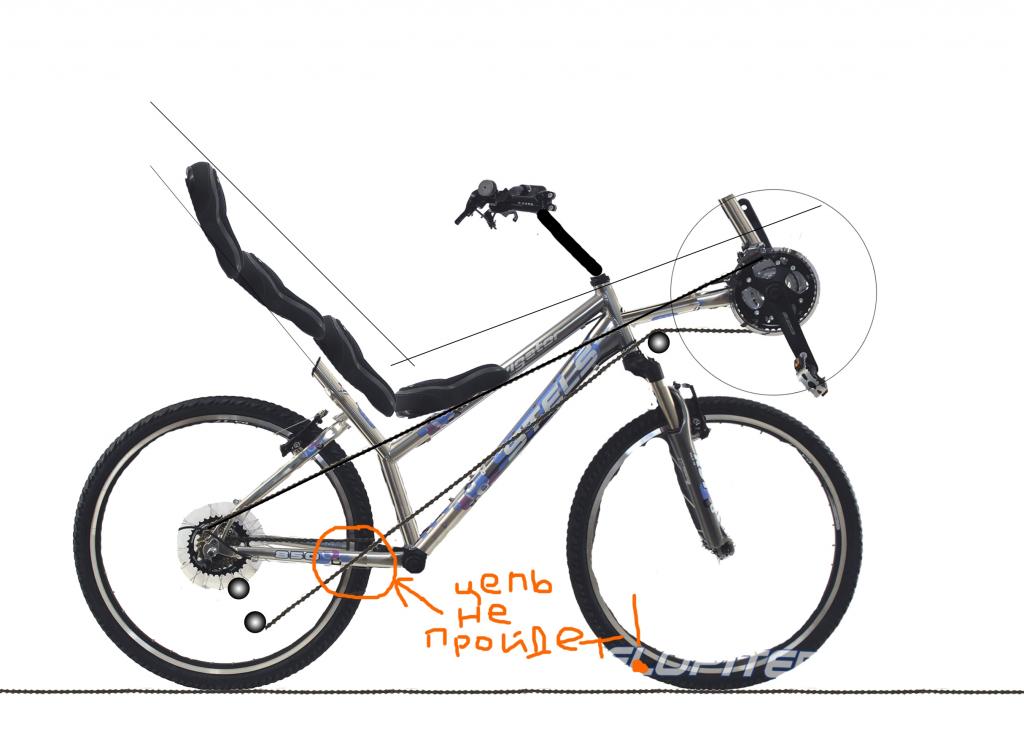

По быстрому разобрал в фотошопе велосипед и накидал следующее:
Вариант №1
накидал и стал подчищать, но тут оказалось что прокосячил с нижним пером :(
вариант нежизнеспособен, но нравится, т.к. всего один ролик.
может посоветуете что-нибудь. :roll:

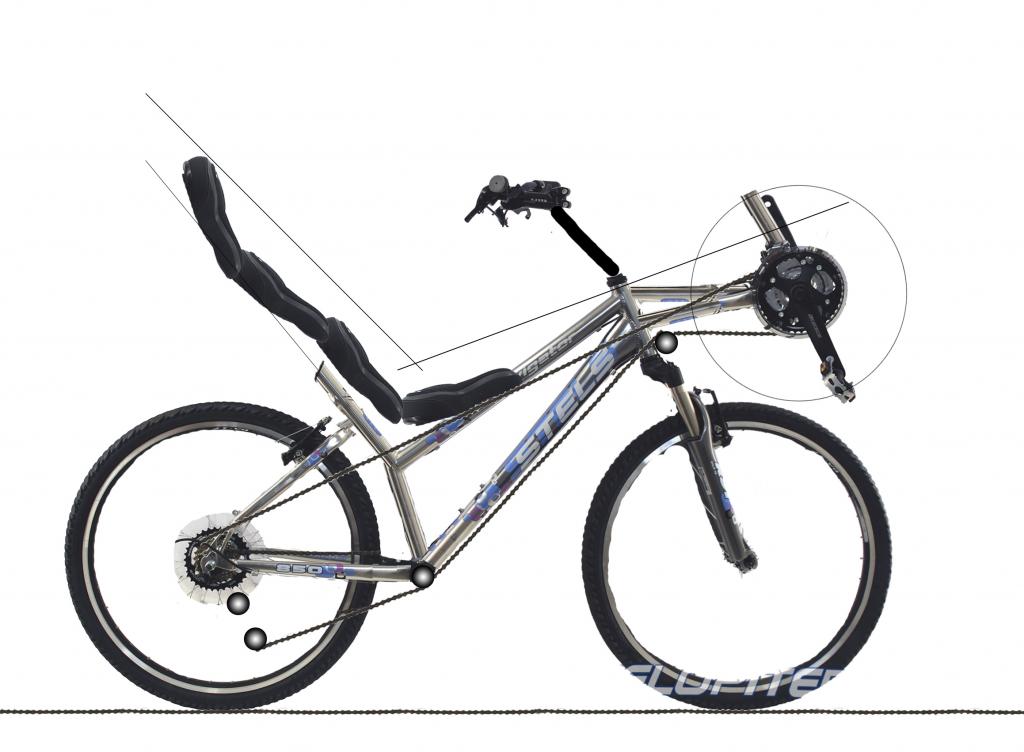

Вариант №2
пошел простым путем и влепил второй ролик в бывший крепеж каретки
нравится эстетика - не силовая часть цепи повторяет контур рамы (меньше зрительного шума)
не нравится наличие второго ролика - вроде как дополнительное сопротивление

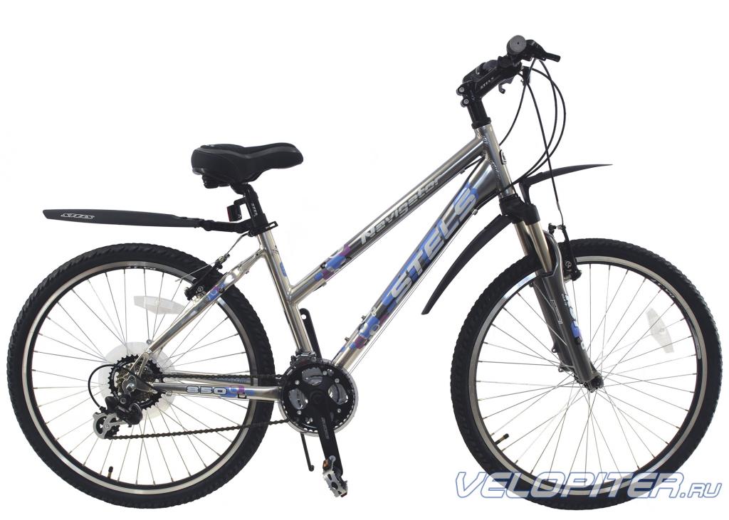

Комментарий к файлу: Stels 850 оригинал.
Комментарий к файлу: вариант №1
косяк с прокладкой цепи :(
Комментарий к файлу: вариант №2
с двумя роликами

На верхнюю линию цепи тоже надо ролик (под седлом)
Почки не отвалятся на таком? Такая рама пружинить не будет.

По-моему слишком высоко, и к тому же пяткой будете задевать за колесо при повороте.
Solo прав. сзади нужен маятник!!

Solo, спасибо, дорисую.
рама жесткая, вы правы.
размышлял, что на такой только матрасить буду по городу да по ближайшим укатанным грунтовкам.
ascet, да, тоже волнуюсь по этому поводу.
нестыковки возможны, т.к. пока это только набросок в фотошопе.
сейчас на работе прикинул - вроде получается уместиться так, чтобы не задевала, но это "на глазок".
а пока наша контора переезжает, никаких точных измерений не получится.

Если твоя конструкция - это пробный камень, то вместо роликов в холостой ветви цепи проще использовать пластиковую трубку. Удивительно, но трубка служит очень долго. При педалировании разница практически незаметна, а мороки меньше.
Насчет подвески. Все зависит от состояния дорог и твоих запросов. Я отъездил без подвески 2 сезона. Скорость небольшая 20-25 км/ч. Пробег более 3000 км. Почки вроде целы, но приходится тщательно просчитывать "фарватер", иногда притормаживать там, где с подвеской вероятно можно этого не делать. Подвеска-это усложнение конструкции, стало быть увеличение стоимости и уменьшение надежности агрегата. (Хотя пару ободов я на колдобинах изувечил, а это минус). Высокий аппарат улучшает обзор и более заметен в транспортном потоке. А поскольку у тебя довольно высокий рост - ниже делать не нужно. Будет просто неудобно. Высокому человеку-высокую машину (у меня тоже рост 187см). Низкие лигерады, мне кажется, хороши для гонок, И только.
И еще: если без подвески, обязательно мягкое сиденье, лучше сиденье подпружинить. И шины типа "дутики".....
