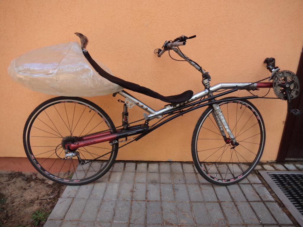

Мне кажется, что дело может быть только в том, что ты привык к более вертикальной посадке.
 Заголовок сообщения: Re: МИРАЖ
Номер сообщения:#83  Непрочитанное сообщениеДобавлено: Пн май 11 2015 07:56
наклон спинки сидения у Вояджера и Миража - одинаковый (+/- 2 град)
каретка относительно сидения чуть выше у Миража - это есть
надо делать тест на накат а там будет видно

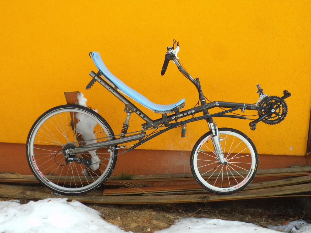

На Вояджере спинка поднята гораздо сильней.
Номер сообщения:#85  Непрочитанное сообщениеДобавлено: Пн май 11 2015 11:00
нет, это слишком старая фотка
я специально мерил с утра, по +/- 12-15 град у обоих

попробовать на перед поставить 700 колесо и потестировать
По-моему это самое главное. У Миража явно больше нагрузка на переднее колесо. Если оно маленькое, то для хорошего наката его накачивать до нереальных давлений. Или увеличивать диаметр.
Можно ещё покрышку пошире поставить, но это для атеистов, правоверным гонщикам такое религия запрещает.
Номер сообщения:#87  Непрочитанное сообщениеДобавлено: Пн май 11 2015 11:57
сейчас стоит
http://www.maxxis.com/catalog/tire-315-124-holy-roller
Max PSI 85
так и накачиваю

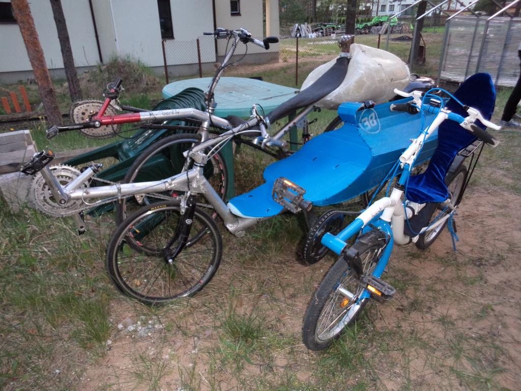

вообщем сегодня скатились с горки.
первый раз: я + Вояджер = лидер (450м), сын на Мираже -130м, дочка на НиХау -230м.
второй раз: сын на Вояджере 400м, я на Мираже -50м и дочка на НиХау -120м.
длинна оринтеровочная, я не стал даже вымирять до метра и делать многоразовые тесты, т.к. у Миража явное огромное приемущество в накате.
явно дело в переднем колесе Миража, осталь выяснить это размер, покрышка или подшипники?
