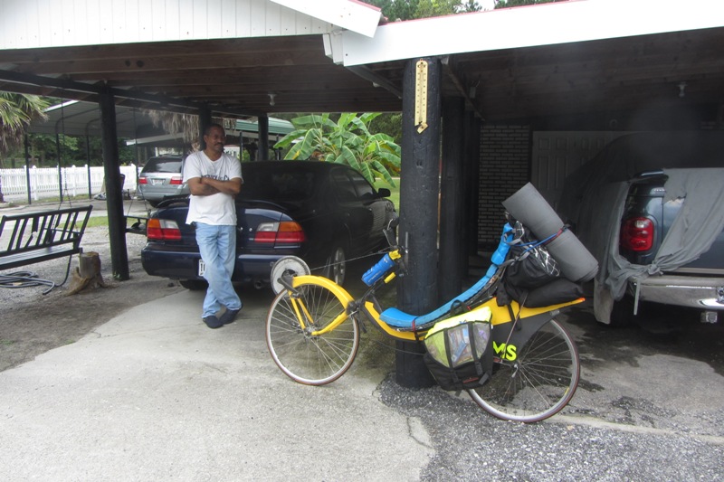

В общем, стесненный деньгами, Дашевский отправился на лигераде 21 сентября из Джонсонвила, куда вы любезно его подвезли на автомобиле, в сторону Нью-Йорка.
А дальше рассказ Сергея о поездке уложится в мой короткий пересказ.
Нечего там смотреть в этой Америке! - его слова буквально.
Хорошо, что мы не смогли пересечь её на машине в этом году. Гнал лигерад и днём, и ночью - лишь бы быстрее добраться до НьюЙорка, и хотя бы там отдохнуть несколько дней на пляжах побережья.
Всё что он видел по пути слева-справа: поля кукурузы и хлопка, да леса, похожие на наши.Ночевал в придорожных кустах, либо вблизи автозаправок. Ехал по автобанам. Постоянно гоняла полиция, но не очень зло. Раз даже подвезли до велодороги. Часто мешали движению реки. По длинным мостам через них можно было передвигаться только в кузовах авто.
Редкие населенные пункты и городишки объезжал или пролетал на рысях – смотреть не на что – не то что в Европе. В общем, ровно за восемь суток проехал 1600 км, из которых 150-180 подвезли на автомашинах попутчики.
«Софа-байк» только в первые два дня прокалывался раз двенадцать. В вечер остался вообще без рем.заплаток на дороге. Некто Джефф подвез его десятки миль до какого-то веломагазина, затем организовал номер в гостинице, а по дороге свернул вправо и показал Сергею побережье океана. Остальной путь пролегал вдали от берега. Слишком длинная рамка переключателя порвала спицы (ехал до финиша минус 10 спиц в колесе). В какой-то мастерской укоротил-переварил её. Руль «на пупке», да ещё с коротким «V», оказался абсолютно неприемлем для бесконечных троганий с места в населенных пунктах. Привязал поперек ремнями палку, так и проехал всю дорогу. Да, Сергей оттянул руль вперед от пупка проволокой – стало намного удобнее управлять. Ко всему была сорвана резьба на клемме. Выручили в мастерской, где Сергей рассчитался за работу старой советской «десяткой». Мастера были безумно рады, поскольку имели корни в СССР. Тормоз передний не работал в принципе, задний (с советских времен) –молодец какой(!) – не развалился и продержался всю дорогу. Где-то уже ближе к Нью-Йорку благодаря "хорошему" скрипу выяснилось, что Никита забыл смазать насыпные подшипники задней втулки, и Сергей молил бога чтобы они не заклинили.
Нью-Йорк встретил Дашевского уже не очень теплой погодой – купаться в океане поздновато. Добрался до Брайтон –бич. Переночевал там в парке, а затем – прибился к местной церквушке и ещё четверо ночей провел в ней среди русскоговорящих местных обитателей: бомжей, пьяниц, и прочей не нужной обществу публики. Главное - предоставили кров, еду и душ. На какой-то свалке нашел себе приличный чемодан для вещей, пристроил его к «Софа-байку» и в дневное время экскурсировал по городу на лигераде.
4-го октября утром я встретил Сергея в Москве, а через сутки, он отдохнувший уехал на поезде от меня к себе в Краснодар.
Что осталось ярким и положительным впечатлением от путешествия: «Софабайк» Н.Ватина при всех его минусах, бежал намного быстрее и легче «шоссейника» на котором Сергей ехал в прошлом году. И сидение у этого лигерада – очень удобное и как раз под фигуру Дашевского. И ещё – люди попадались очень хорошие. Однажды, например, нагнали на автомашине женщины-родственницы того парня из мастерской – привезли в душ, накормили, да ещё и с собой дали продуктов.
Да, дневник, который вел в пути, Сергей потерял где-то в Нью-Йорке. Так что надежда теперь только на цепкую память: его и мою.

Интересная история, которая вдохновляет на путешествия и избавляет от страха использования ПП для серьезных походов в автономке. Спасибо что поделились ей
Комментарий к файлу: При том что я ехал с ребятами которые не сильно хотели быстро ехать и приходилось оттормажтваться большую часть пути до 25кмч, особенно после подъёмов
