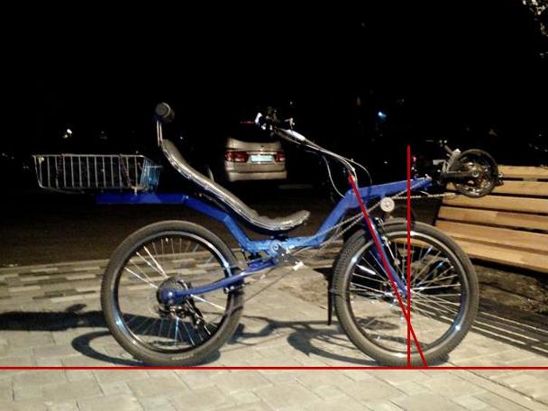

Вчера провёл "регулировку" ("хвост" задрал до неприличного). Под нагрузкой угол рулевой составил ~72*. Управление стало значительно лучше, "провокатор" уже не "нервничает"... И возник вопрос: Как на управляемость повлияет уменьшение трейла; просто есть вилка с большим офсетом...
 Заголовок сообщения: Re: Выбор трубы
Номер сообщения:#96  Непрочитанное сообщениеДобавлено: Ср май 02 2018 12:02
Увеличение угла и есть, ультимативно, уменьшение трейла - при одинаковом оффсете. Управление улучшится на малых и средних скоростях, но ухудшится на больших (станет слишком "нервным").

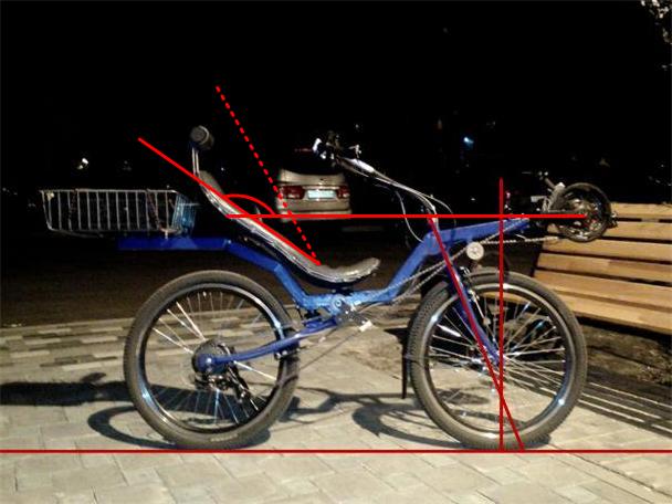

Большой угол между спинкой сиденья и кареткой.
У вас угол ближе к 145 градусам - так ехать удобно, но тяжело крутить.
Силовая посадка имеет угол 118-123 градуса.
Добавлено через 16 минут 7 секунд:
Руль сильно завален назад. Руки должны быть только слегка согнуты (на величину подруливания).
Получается такая поза: спина расслаблена, руки в локтях напряжены, поясничный упор не работает (большой наклон).
Каретка задрана вперед (нога распрямляется полностью, коленный хрящ прослабляется, теряется сила в ногах).
Нога в конечной точке должна быть слегка согнута.
Универсальный рецепт: садитесь на пол плотно к стене. Замеряете расстояние от стены до ступни. Вычитаете длину шатуна и 10 см на сгиб коленного сустава.
Например: замер дает 112 см, шатуны длиной 17 см. Итого=112-17-10=85 см - расстояние каретка-сиденье.
Номер сообщения:#100  Непрочитанное сообщениеДобавлено: Вс май 06 2018 23:52
Зарегистрирован: Сб окт 22 2016 20:09
Сообщения: 72
Откуда: Нововоронеж
Благодарил (а): 21 раз.
Поблагодарили: 28 раз.
Моя велотехника: Лигерад "П.в.02.02" (стал донором(порезан))
Лигерад "Провокатор"
Не совсем понял как отсчитывать... В общем поставить лежак более вертикально?
