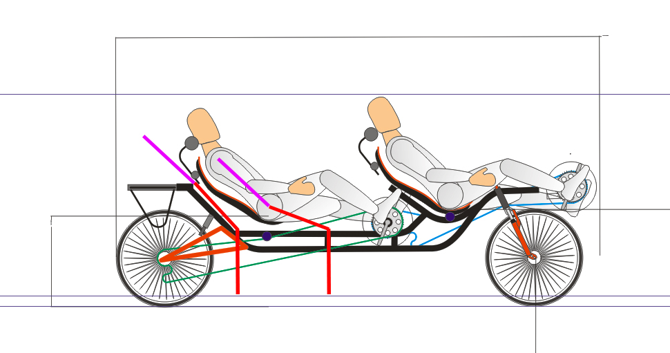

если второго наездника посадить на колесо
если у него/нее рост от 190, то скорее всего без проблем, а ежели 165 - печаль))))
 Заголовок сообщения: Re: Лигерад-тандем от O-Witte
Номер сообщения:#85  Непрочитанное сообщениеДобавлено: Пн дек 01 2014 19:54
что-то не догоню почему
ногами до земли не достанет. первому жонглировать вторым пилотом (минимум 60 кг) по всей видимости не айс)))
Номер сообщения:#86  Непрочитанное сообщениеДобавлено: Пн дек 01 2014 21:50
flur73, на велике можно и спрыгнуть вперед (главное, при этом на раму не сесть).
да и запрыгнуть в седло не проблема. а вот пока ни одного видео не встречал где лигерадчики запрыгивают в кресло )))
на сколько понимаю суть проблемы, почитав темы про строительство и разработку лежачих, один из важных моментов - доставать ногамидо земли когда стоишь, при чем ноги не должны передавливаться.
а теперь прикинт рост того, кто СИДЯ над колесом (а там: ход 35 + зазор + рама + сидушка) сможет нормально достать до земли.
вопрос к Олегу и Борису: а руль второго пилота связан с рулем первого? (может ли второй рулить) или это просто ручки чтобы держаться....
Номер сообщения:#87  Непрочитанное сообщениеДобавлено: Пн дек 01 2014 22:30
я на своем велике достаю обоими ногами сидя в седле на полные пятки
а теперь пробуем то-же самое в полулежачей посадке. слабо ногу изогнуть на отрицательный угол?
Добавлено через 38 минут 49 секунд:
если принять колесо за 26" (66 см) , то человек на картинке явно больше 170 см- и уже у него туловище и бедро прямые, а при меньшем росте придется бедро больше выворачивать назад.
и в положении кресла над колесом даже ему будет не комфортно сидеть свесив ноги - либо будет давить внутреннюю поверхность бедер, либо площадь под *опой слишком мала и смысла от такого "кресла" нет.
только если завертикалить посадку второго, но тоже... лигерад, но сидячий... бред.

интересно, какая вилка планируется на тандем?...
нужна ли конусная?...вилки типа Tora 302 solo air со стальным штоком сможет выдержать такую нагрузку?
